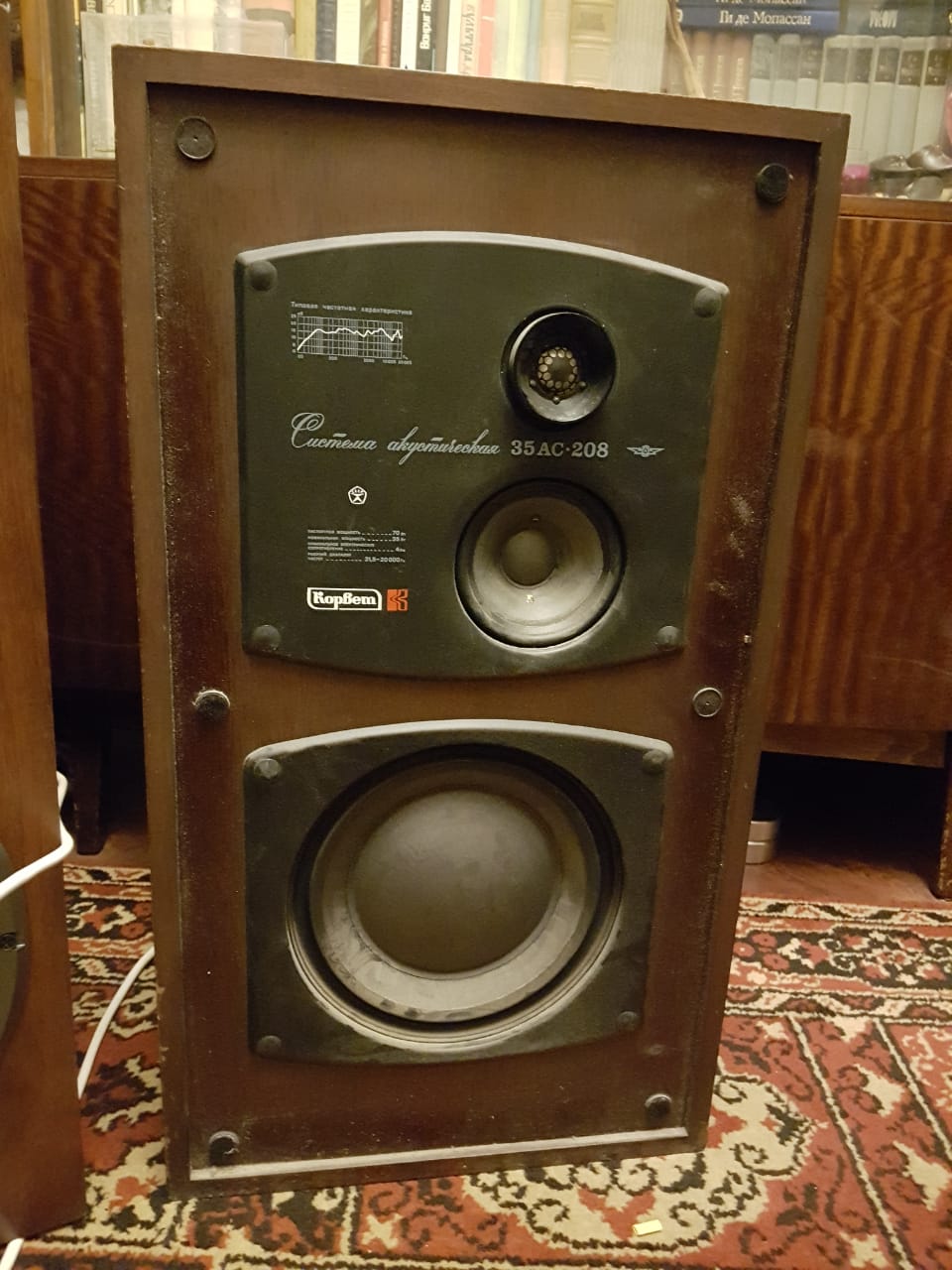

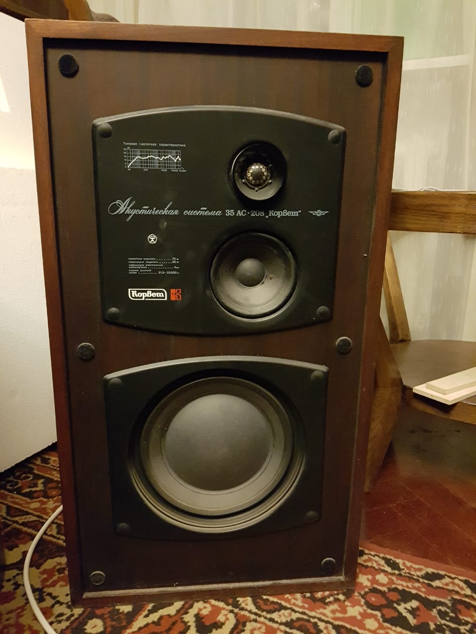

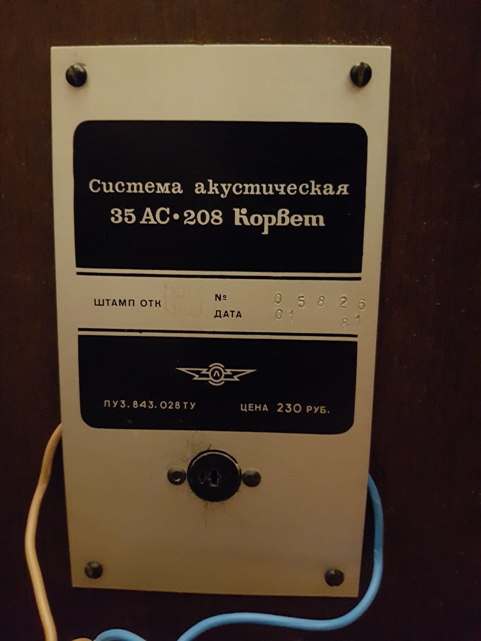

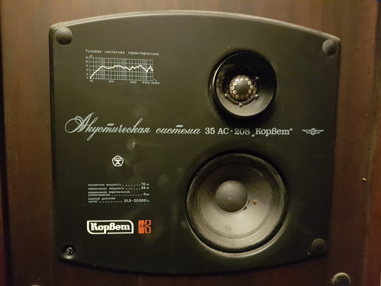

    По умолчанию Корвет 35АС 208 треск от среднечастотников
    Недавно на некоторых частотах от 200 до 400 появляется и пропадает потрескивание (похоже на треск ползунка громкости). Кинестетически-аудиальным способом понял, что СЧ головка на одной из колонок. Что это?

    Поменяйте сч местами

    Гибкие подводы рассыпались. Или ещё что развалилось в подвижной системе. Надо продолжать исследования с извлечённым динамиком тем же методом и добавить визуальный осмотр.

    Снял СЧ, действительно можно было подумать на клей гибкой поводки к диффузору, схожий звук, подправил.
    Однако треск сохраняется. По генератору от наверное 50 до 600 Гц треск идет то ли от ВЧ, то ли от ВЧ+СЧ динамиков. Трещит не постоянно, громче усиливается. Я думаю может фильтр? Не должно же быть звука на 75 Гц на ВЧ?

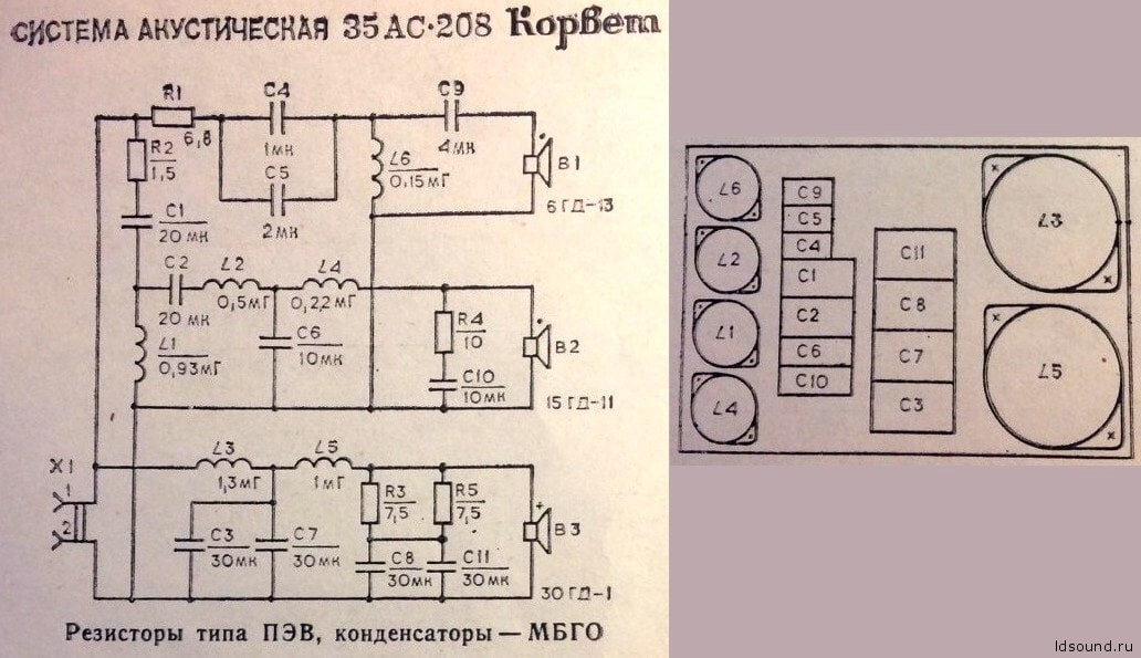

    Martyn, да откуда там ворс, и звук на ворс не похожий... А как кроссовер обмерить, кроме как распаять? Я так понимаю, что если 75 Гц есть на ВЧ, то конденсатор проверять? Пайка насколько я помню хорошая там была...

    семен горбунков, спасибо, так и попробую... в Бриг 001 1 версии уже есть замененные конденсаторы...
