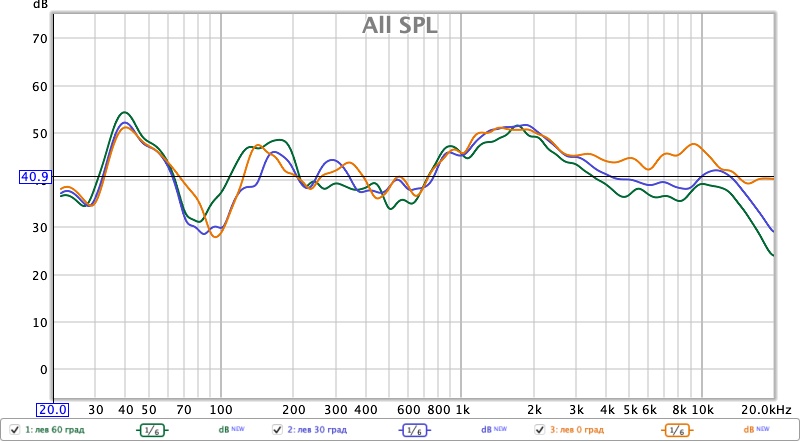

    снял ачх в ближнем поле (прикреплю к теме)
    нч и сч по ачх оказались весьма далеки от идеала, но как ни странно, слушать мне это нравится.
    у вч получше ситуация - от 6 кгц вообще хорошо, правда он слишком громкий получился, на 6дб пришлось придавить l-pad

    ну и самое главное - снять ачх с 30/60 градусов - посмотреть на дисперсию. хотя по косвенным признакам стерео облако стабильнее висит в пространстве - раньше на 4а28 (без визиров) и с пищалками, деленными по 7кгц, когда крутился на стуле, стерео сцена весьма заметно зеркально поворачивалась, иногда даже голова начинала кружится. теперь оно почти не реагирует на мои флуктуации хотя-бы в диапазоне полуметра, и это уже радует.

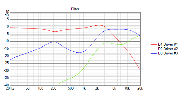

    Возможно, я ошибаюсь, но примерная симуляция показывает, что такой способ фильтрации СЧ не работает.
    Через сопротивление СЧ динамика НЧ попадают на твитер, а ВЧ на мидбас.
    На рисунке симуляция фильтра без привязки к АФЧХ динамиков
    вполне возможно, спасибо что проверили этот гибридный, возможно, фильтр - а сч динамик в симуляции был с индуктивностью или просто сопротивление 4 ома?
    планирую по возможности снять ачх с каждого динамика отдельно - думаю что если что-то пролазит между полосами через сч, там это может быть заметно.
    может еще осциллографом посмотрю уровень сигнала на входе каждого динамика во время свип-тона, о результатах, когда их получу - напишу
    По всякому, все равно не красиво. Получается последовательно-параллельный фильтр в котором всё влияет на всё. А самое сложное, что нельзя отключить одни динамики чтобы измерить другие, так как всё уедет. Разве что заменять их какой-то эквивалентной цепью.
    пара подушек решит проблему слушаю негромко, так что пищалке ничего не угрожает, даже если через сч динамик нч спектр и попадает в заметных количествах.

    По умолчанию Re: Эксперимент сборки 4 полосной акустики с целью максимизации дисперсии
    Дело не в том, что слушаете не громко, а в том, что настроить АС в целом при таком фильтре очень сложно и вряд ли нормально получится. Играть конечно будет, но далеко от реализации возможного потенциала АС в целом...

    поставил отдельный "классический" фильтр на сч, интереса ради выкладываю текущие примерные измерения ачх в разных положениях микрофона и ачх/фчх. что-то непонятное произошло с диапазоном 200-800, прилично провалился и его еще сильнее покорежило, чем было изначально - но то уже в новых корпусах буду смотреть, что я там накосячил.
    когда-то натыкался на внутреннее устройство Beolab 5 - там восемнашка в пол установлена, конусные корпуса, мидбас сбоку и сверху купольные сч-вч горизонтально, с рассеивателями (акустическими линзами) - в плане темы наверное самое правильное решение, но не настолько мне интересно получить выдающиеся результаты
Название:	фчх ачх 0 град отд сч фильтр.jpg
ID:	388965   Нажмите на изображение для увеличения.
Название:	0 30 60 град ачх.jpg
