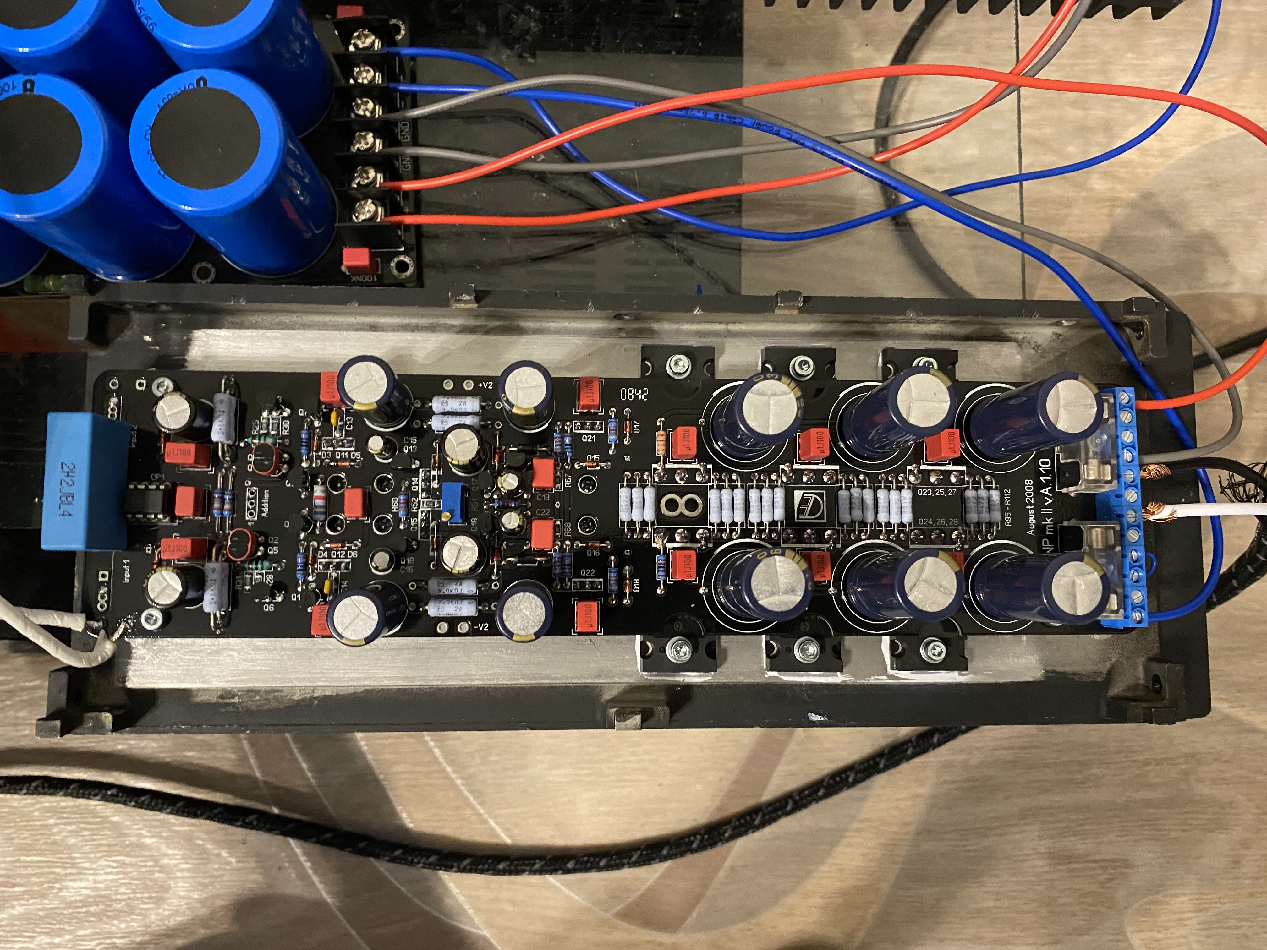

    Добрый день! Прошу помочь в настройке WP MK II VA.1.1.
    Первый вопрос о правильности установки тока покоя. Установка тока покоя проводилась без нагрузки с закороченным на землю входом УН. При номиналах R95-R100 0,47ом для тока в 100мА напряжение на имитаторах выходной пары получается ~30мВ, соответствующее значение и было установлено. После установки по мере нагрева значение тока покоя возрастало до 200мА(это нормально?) и корректировалось мною в меньшую сторону. В конечном итоге я добился стабильного значения в 100мА. Т.е. методика установки была следующая- установка требуемое значения -> ожидание ~5-10мин. -> корректировка -> ожидание ~5-10мин -> корректировка.... Тут стоит отметить, что при значении тока в 100мА радиаторы были прилично разогреты, по ощущениям градусов 50. Правильно ли произведена установка тока покоя?
    Второй вопрос- сверхсильный разогрев в ходе работы на нагрузку. После 5ти минутного прослушивания температура радиаторов достигла ~70градусов (палец не терпит). В данном случае ток покоя был равен 350мА. Это ведь не нормально? В чем может быть проблема? Возбуждение? Как правильно его проверить? Была мысль осциллографом на выходе УН посмотреть. Но как это возбуждение характеризуется, высокочастотный шум? Какие ещё измерения произвести для определения источника проблемы?

    а фото конструкции можно увидеть?

    Конечно!

    По умолчанию Re: ВП2006 сильный нагрев
    Фото запросил, как чувствовал
    Значит на радиаторах от Форманты...
    50 вольт питание(?) в плече, 100мА на транзистор - 30Вт в тепло на хх в канале. Да ни в жисть на таких радиаторах!!!
    Да, питание 50В. Я как-то не заморачивался по поводу радиаторов. У меня другой ВП, упрощенный, на радиаторе от Бриг001, причём 2 канала (транзисторы на проводах), так работает лет 10 уже, не греется так сильно. Правда там 2 пары транзисторов и питание 35В.
    Если возвращаться к моим вопросам, т.е. это нормальное поведение усилителя? Правильно ли я выставлял ток покоя, давая прогреваться? Нормально ли, что ток покоя с подключенной нагрузкой выше в 3 раза? Может ли быть причиной разогрева возбуждение? Или поведение было бы иное?
    Неправильно уже то что с прогревом ток так сильно меняется, при правильной термокомпенсации даже после длительной работы на нагрузку изменение +-30% это максимум что можно считать допустимым. В моем усилителе (другая схема но тоже симметричный ЭП по 3 транзистора в плечо на выходе и те же 50 под нагрузкой и аж 55 на холостом) после нескольких часов на полной мощности руку тоже не удержать но ток даже падает со 100 ма на транзистор примерно до 75, одинаково в обоих каналах. Можно было бы сделать точнее но это надо было очень точно подбирать транзисторы в датчик температуры. Радиаторы правда заметно крупнее, примерно 120*300 с ребрами 40 и основанием 10.
    Проверить на возбуд никогда не помешает, тем более на схеме я не вижу ни Цобеля ни дросселя отвязывающего выход от нагрузки. Цобель лучше ставить как можно ближе, дроссель хоть на выходные клеммы.
    И еще, у Вас сам датчик (Q14 Q15) стоит слишком далеко от выходного каскада. Я бы эти транзисторы вынес на проводах и прикрутил поверх среднего из мощных если впихнется, ну или в крайнем случае между двумя соседними.
    Перепроверил - всё верно посчитано.
    Iтп = 0,03В/(0,47Ом/3*2) = 0,096мА
    Абсолютно верное замечание!
    Скажу более:
    так как радиатор из силумина фактически (ну такие они у форманты были ),
    то корректировка тп вообще происходит при такой компоновке пп (кто так строит, кто так строит? (с)) по изменению температуры Q14 и Q15!,
    а это далеко не температура транзисторов ВК.
    Отсюда и постепенный разгон температуры и тока покоя идёт.
    Дмитрий.
    Точно, в первом усилителе(тот, что трудится давно) транзисторы термостабилизации я также по верх выходных устанавливал. В данном случае я обратил на то, что автор платы значительно удалил их от выходного каскада, но не придал этому значения, т.к. плата серийная, все собирали и никто не поднимал данный вопрос. Сейчас переставлю термостабилизаторы на выходные транзисторы, отпишусь по результату.
    ---------- Сообщение добавлено 21:06 ---------- Предыдущее сообщение было 17:24 ----------
    Да, дело было в термостабилизации, переставил датчики на выходные пары и ситуация с током покоя нормализовалось. Спасибо большое за помощь!
