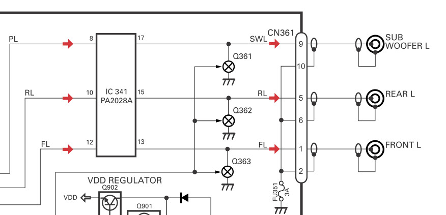

    Доьрого дня, имею ГУ pioner 80 сегодня столкнулся с проблемой наводок. До сегодняшнего дня их не было, нашел на форуме тему где надо выхода замкнуть на корпус, но проблема не ушла, силовые и rca протянуть по разные стороны. Подскажите в какую сторону смотреть для решения этой проблемы.

    Усилитель запитайте прямой шиной + и минус с аккумулятора (через предохранитель, конечно же).
    + в 60% случаев наводка от генератора появляется, когда есть обрыв земли на кабеле или в RCA, тоже проверьте.
    если до этого все играло, то проблема с кабелем более всего вероятна.
    Какой усилитель?

    для начала взять мультиметр
    и проверить массу rca гнезд
    если случайно на горячую переставляли колокольчики rca
    мог сгореть предохранитель
    он припаян на плате ( он присутствует только у пионеров )
    его надо найти и восстановить

    С такой проблемой сталкиваются часто разные люди на головных устройствах фирмы Pioneer. В 99 процентов случаев обрывается предохранитель на линейных выходах. Для его замены требуется полная разборка головного устройства. Находится предохранитель на плате возле линейных выходов. Позиционное обозначение касательно Pioneer DEH-P80MP - FU351.

    Уже была тема про предохранитель в Pioneer DEH-P80MP. Почему поиском не пользуетесь? Дублирую касательно FU351.Нажмите на изображение для увеличения.
