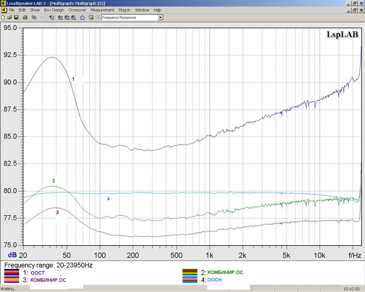

    Смутил меня 17 пост и решил помоделировать ситуацию.
    Больше чем на EWB мозгу не хватает, но и его оказалось достаточно, что-бы убедиться в полной эквивалентности регулирования Rвых в комбинированой ООС и просто подключенным к выходу сопротивлением. Правда в первом случае Rвых зависимо от нагрузки, думаю беда в этом небольшая.
    Зависимость импеданса смотрел через АЧХ т.к. другими струментами толком не владею. Никаких изломов Z не будет, а просто Ку плавно поднимется и нивелирует действие ООСТ.
    ООС по току обладает большей возможностью вариации выходного сопротивления и если для широкополосного дина требуется различное Rвых для разных частот - то это легко реализуется введением ФВЧ в токовую обратную связь. Кроме того мне удавалось выбрать номиналы цепей ОС так , когда при регулировке средний Ку в широкой полосе изменялся незначительно.
    Мне тоже он не давал покоя. Я давно хотел проверить это в EWB, но у меня трудности с эквивалентной схемой динамика,(очевидно, там схемы должны быть такие(рис. 2, рис. 3))с подбором значений L и С. Времени подбирать нет.
    Но я пошёл дальше. Снял АЧХ реального динамика как по звуковому давлению, так и по электрическому сигналу(с клемм динамика) с усилителем, работающим с различными ООС. АЧХ по звуковому давлению - очень уж горбатые, а вторые более наглядные. Выкладываю их.
    Вот схема(рис. 1).
    Там всё хорошо видно.
    Динамик 10ГДШ-36к. Открытый. Сигнал с клемм подаётся на лин. вход звуковой карты. Карта откалибрована. Забыл только с последавательно включённым резистором снять для сравнения.
    Излома там нет. Пост 17 на снос, как лженаучный!

    По умолчанию Re: Динамик Peerless 830500
    Цитата Сообщение от Sferoid Посмотреть сообщение
    А поставив в большой объём и повысив Q электрически можно даже и без коррекции обойтись, главное, есть большой запас для повышения.
    Единственная неприятность, что повышение Q требует повышения потребляемой мощности в квадрате. А повышенная мощность - это и нагрев, и соответственно большая компрессия головки.
    А вот понижение Q, если оно у динамика изначально большое - соответственно понижения потребляемой мощности. В случае адаптивного управления головкой, например ЭМОС, и большого изначального Q головки, большая мощность от усилителя требуется на переходных режимах, но на стационарных она понижается.

    1. А попробуй-ка получить в 40 литрах 18 Гц! На том динамике, что в заголовк ветки. Или предложи свой вариант саба, но ПЛ не предлагать - я музыку слушаю. Лучше всего все-же ЗЯ. Повторяю - размеры корпуса ограничены.
    2. См. . Алейнов А., Сырицо А. Улучшение звуковоспроизведения в системе УМЗЧ-громкоговоритель. – Радио, 2000, №7, с.16-18. Где-то с сети валялось. Увеличение выходного сопротивления уменьшает искажения.
    3. Не все же ИТУНы ставить. Это - промежуточный вариант.
    4. А то придумали, всякое: ПАС, ЭМОС, отрицательное сопротивление, теперь вот и до положительного добрались, негодяи...
    pantelei4, Sferoid, никак не доведу до конца. Я все проработал, нужно теперь до ума довести... Там довольно сложная зависимость Rвых и Ку от ООСН и ООСТ. Причем в неинвертирующем усилителе можно подобрать все так, чтобы Ку не меняласть.
    Rвых в EWB измерить легко: подключаете на выход амперметр и вольтметр. Нагрузка: один резистор напрямую, второй такой же через выключатель. Замеряете U,I при разомкнутом и замкнутом выключателе.
    Rвых = (Umax-Umin)/(Imax-Imin).
    Смотря каким путем. Если увеличивать выходное сопротивление усилка, то мы фактически меняем Qes динамика, поэтому подъем АЧХ на низких ничкакого дополнительного нагрева не производит! Забесплатно это все!!!
