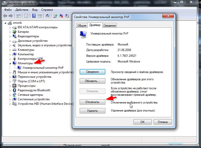

    Новичок Аватар для oldi
    04.09.2020
    По умолчанию Re: Подружить AV ресивер и ПК
Название:	2021-01-11 22_46_03-Система.jpg
    так пробовали?
