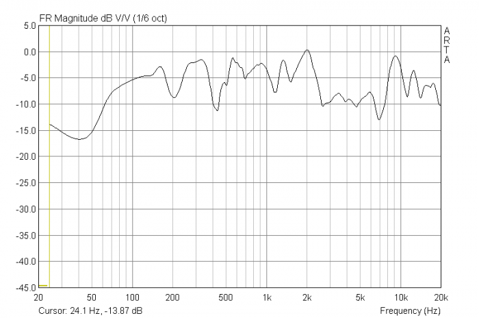

    А как из "гитарника" можно сделать сабвуфер?
Название:	АЧХ 2а-12.jpg
    "Неравномерность АЧХ в диапазоне 40-3500 Гц: 16 дБ"....а на графике гораздо больше...может это АЧХ твикнутого динамика?

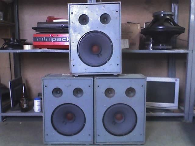

    Завсегдатай Аватар для Витюшка
    20.03.2011
    1,284
    По умолчанию Re: Сабвуфер на 2А-12 (в очередной раз)
    Это АЧХ одной из этих трех АС.Нажмите на изображение для увеличения.

    Корпус 140л,динамик крепится изнутри через проставки (8мм)-щель между динамиком и панелью (кольцевой фи),диаметр отверстия - 285мм,толщина передней панели -26мм. Звучит в таком корпусе прилично,но не саб однозначно.

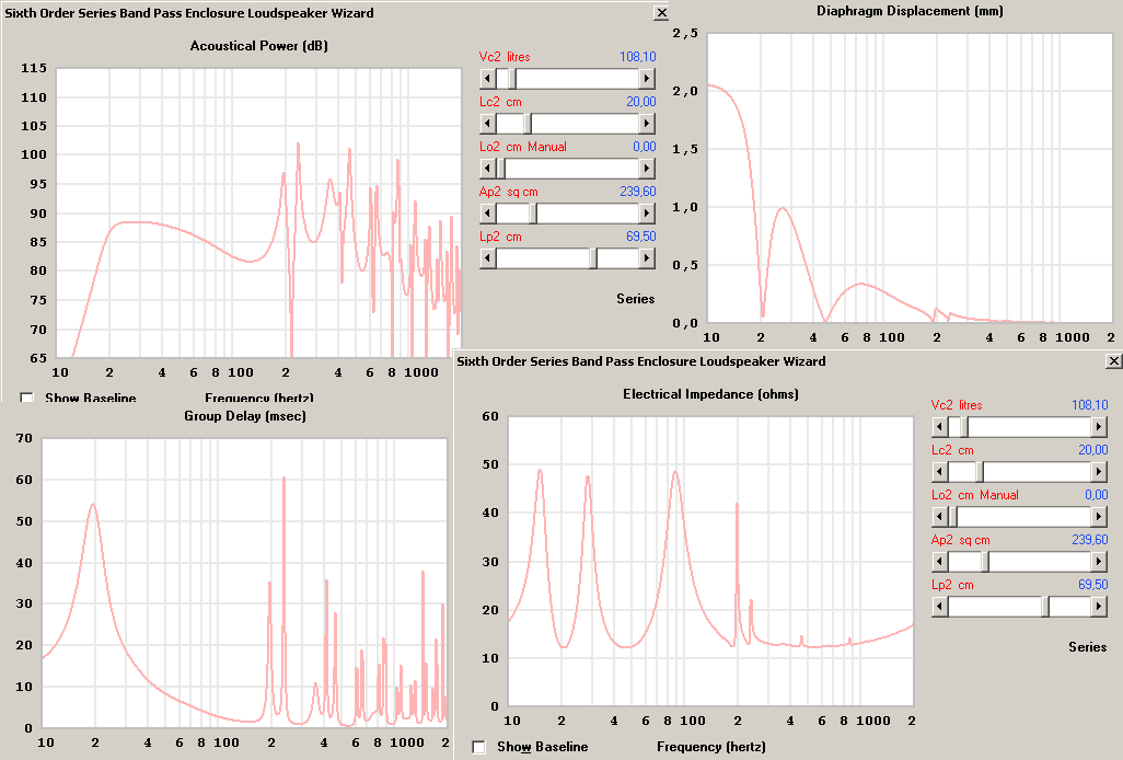

    Сколько Sd?
    Бандпасс оформления умеют граничную частоту ниже тянуть. Габариты - тумбочка нехилая получится. Предварительная прикидочка во вложении.
    ---------- Сообщение добавлено 01:10 ---------- Предыдущее сообщение было 00:55 ----------
    Правда, перегрузочная в таком варианте децибела 104. Можно надеяться на рум гейн, если комнатка небольшая.
