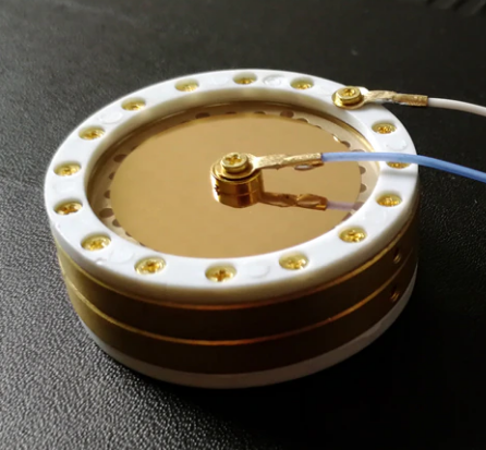

    Нет. Рисунок расположения винтов на кольце другой:
    Скорее всего подделка китайской подделки Хотя может оказаться вполне приличным для этих денег капсюлем.

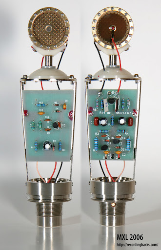

    Долго искал наглядные примеры по преобразователям напряжения, наконец-то заметил несколько сразу, все версии очень похожи....
    Это платы разных микрофонов с сайта http://recordinghacks.com/microphones, Дроссели легко заметить на всех этих платах:

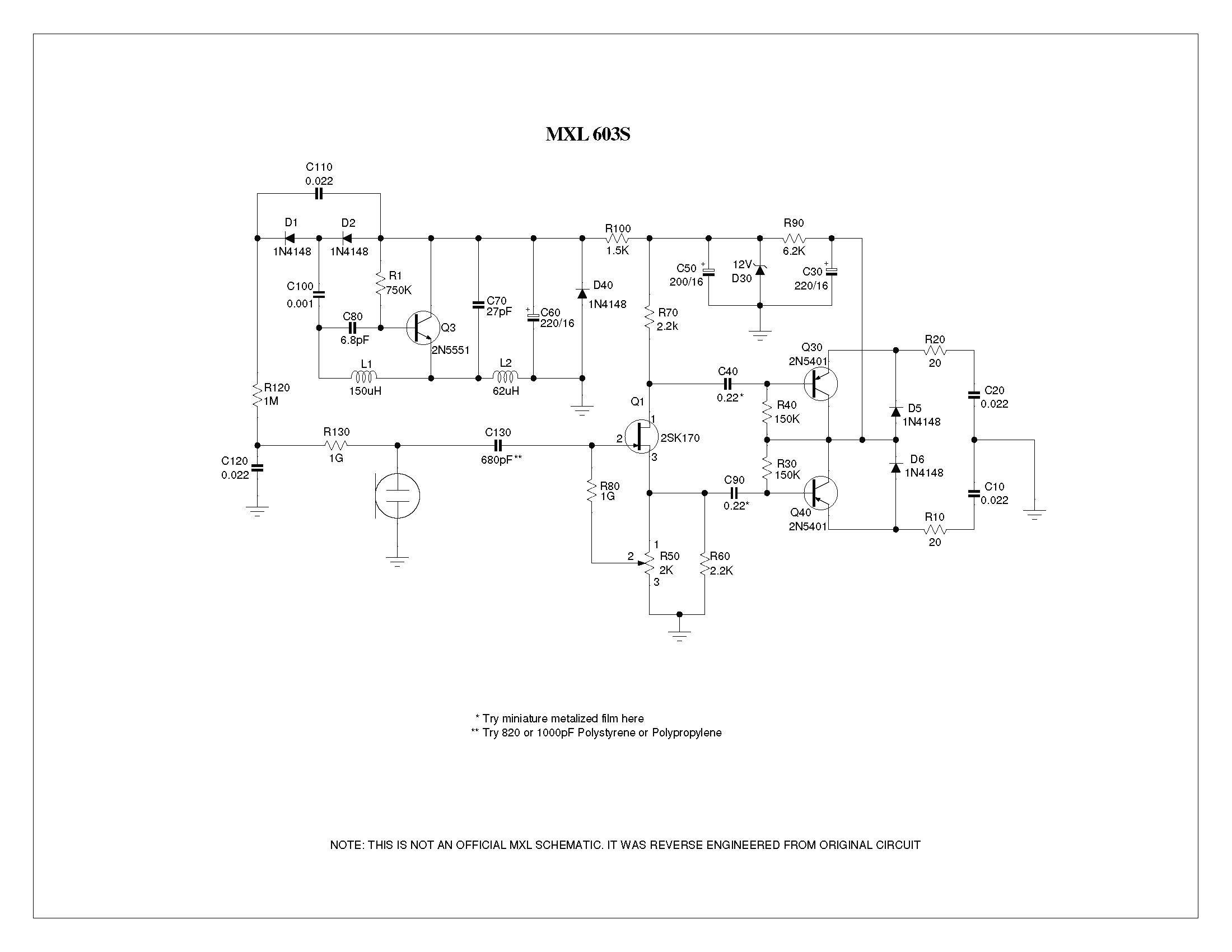

    Кстати, вот схема:
    Интересный преобразователь напряжения с двумя дросселями, работающий от 12В. Что самое приятное - дроссели имеют небольшую индуктивность.
    Кто-нибудь может объяснить, почему конденсатор C130 имеет такую маленькую емкость? Дявят инфраниз?
    И еще удивляет, что емкость C10 и C20 такая большая.

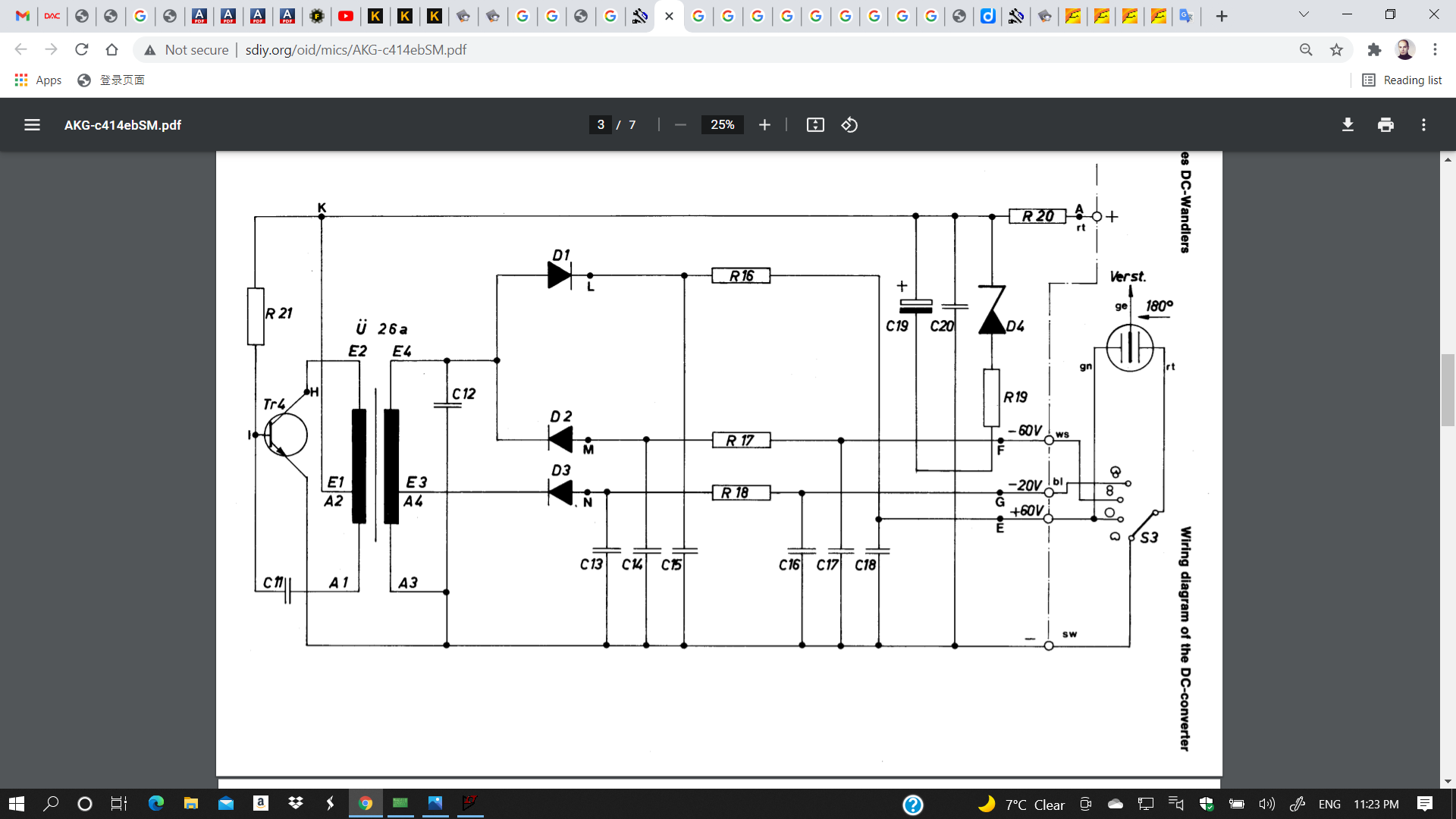

    Вот ещё AKG414 с огромным ферритовым цилиндром, не слишком ли много места он занимает ?? А плата наоборот имеет меньше компонентов, может это переделанный микрофон??
    На фото в основном микрофоны с трансформаторными выходами. В их схемах нет DC-DC преобразователей поляризации капсюля. Поляризация реализована с резистивного делителя:

    Замеченные вами дроссели это выходные фильтры, обычно 47uH.
    Единственное фото на котором есть DC-DC поляризации- на фото №2.
    Стандартный ПН. Я использую похожую схему. Но мне не удалось понизить его потребление ниже 0.8mA при выходном напряжении 70V.
    У 414-го схема чем-то напоминает нойманновскую:

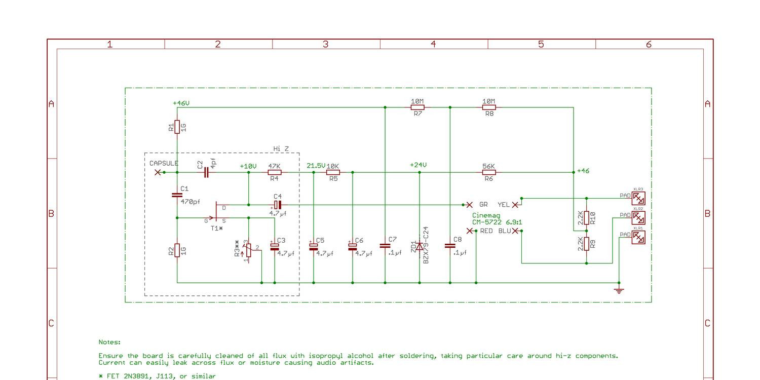

    У Нойманна тоже на входе ставят 470-560pF
    Да, верно, вторая модель на фото это бестрансформаторный микрофон!
    Австриец 414ЕВ с ферритовой чашкой - преобразователь на +/-60 Вольт.
    Правла интересно, почему такая малая индуктивность 150 и 62 мкГн, может это ошибка так как схема не от производителя ?? Или же такое возможно и сделано в целях экономии ??
    Нет ошибки. Просто ток потребления нас не устраивает. По этому я предложил относительно "низкочастотное" решение с инжекцией зарядов с коллектора на базу, "импульсный" режим. Что позволило свести до минимума ток потребления и, как сопутствующий бонус - хорошая стабильность при изменении нагрузки. Остаётся лишь мало-мальски стабилизировать питание.
    Идею с инжекцией поддержали все участники обсуждения и безоговорочно. Более доступных решений с таким ничтожным током потребления не существует.
    Остальным остаётся решить - мотать или не мотать
    Даже если не учитывать виртуальное увеличение входного сопротивления от смещения затвора ПТ от истока ПТ, и допустить входное сопротивление каскада равным R130||R80=500 МОм, то полоса пропускания по уровню -3 дБ составляет 4 Гц.
    На 20 Гц затухание составляет -0,19 дБ, на 1 Гц -13 дБ.
    ---------- Сообщение добавлено 09:54 ---------- Предыдущее сообщение было 09:48 ----------
    Полоса пропускания ФНЧ R20C20 (R10C10) составляет 360 кГц. На 20 кГц затухание составляет 0,013 дБ.

    Частый гость Аватар для Igor EV
    29.04.2021
    Украина
    398
    По умолчанию Re: Доработка бюджетного студийного конденсаторного микрофона или нестандартное схемное решение для стандарта фантома 48V, 6.8 кОм/6.8 кОм.
    Инфраниз таки хорошо давится. 13дБ - это довольно заметно.
    У меня есть измерительный микрофон (еще при эсэсере деланный где-то в Венгрии или какой-то другой стране), в нем на входе КП303 и гигаомный резистор, включенный без фторопластовой стойки. Все залито лаком. Так вот, когда повышенная влажность, инфранизкий шум (частоты до 2Гц) настолько большой, что достигает где-то -10дБ. Т.е. сравним с полезным сигналом. Чтоб убрать этот шум, микрофон приходится сушить. Даже в инструкции по его эксплуатации (у меня ее нет, мне рассказывал человек, который инструкцию читал) написано, что микрофон следует сушить при температуре порядка +70 градусов.
    Но все-таки может быть конденсатор последовательно с капсюлем играет какую-то дополнительную роль?
