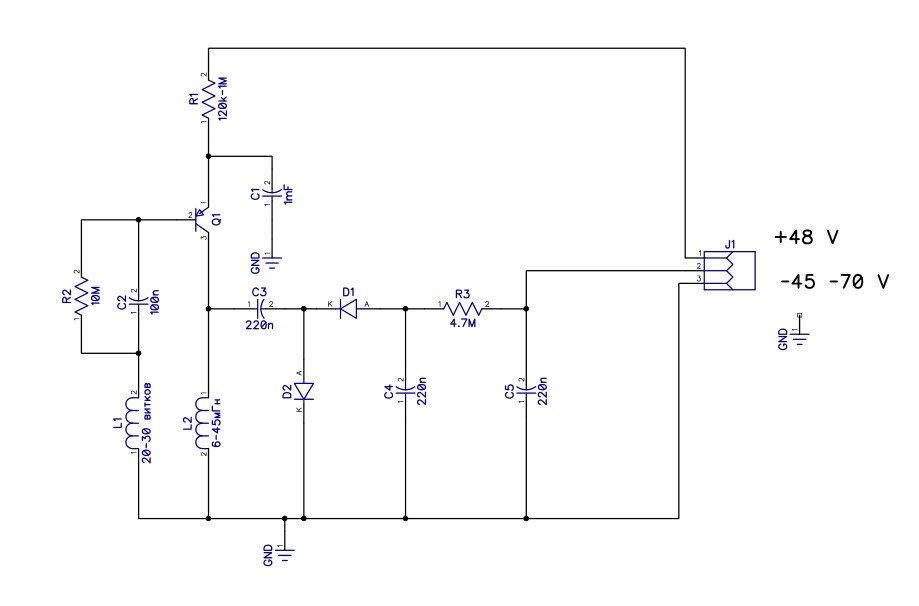

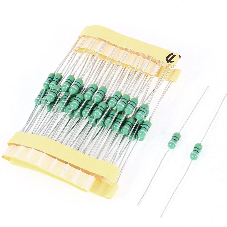

    Я правильно понял, что новый преобразователь поляризации FINПП это уже рабочая лошадка и можно схему смело собирать ??
    Понятно стало про "пробоины" от мобильных телефонов....... переживания по этому поводу спали полностью. Во-первых, что делает мобильный телефон вблизи микрофона во время записи ?? ни один нормальный записывающий так не сделает! Во-вторых, я мобильным почти не пользуюсь, точнее не таскаю его, берегу целость карманов ....... То есть, я откажусь от проходных конденсаторов пока, но поищу и куплю на будущее!!
    Про бусинки-дроссели: эти микроГенри дроссели оказываются выглядят как резисторы только чуть пухловатые, или чёрные как-бы в термо-усадку упакованные...... десяток разных имеется, может даже есть подходящие, завтра повыбираю.......
    Такие допустимо использовать:
    Здесь успех зависит только от дросселя 6800 мкГн.
    Используйте дроссели соответствующие, а не "от балды".
    https://tkd.com.ua/item.php?item_type=3&item=2541
    Я использовал дроссель 6800 мкГн из видеомагнитофона Электроника ВМ-12. Он показал наилучший результат по экономичности, найдите подобные современные, а потом нам расскажете, где нашли. Пробовал дроссель такого же номинала из видеомагнитофона sony - японский дроссель показал плохой результат, ток потребления возрос с 25мкА до 40мкА (габариты у него меньше). Хотя схема, в остальном, работала отлично.

    Schertler, в моих многочисленных экспериментах с двумя схемами (трансформаторной от semimat и бестрансформаторной от Павлунчика лучше всего работали дроссели, намотанные на гантельках (вторая Ваша картинка). Я пробовал дроссели индуктивностью от 1.6mH до 12.6mH - обе схемы работают нормально. Оптимально - 6.8mH. Еще я перепробовал штук 5 дросселей на кольцах (как самодельные, так и заводские) - результат плохой. Думаю не стоит рисковать и использовать сверхминиатюрные дроссели. Гантелька диаметром 6мм - самое то. Можно использовать и диаметром 8мм (я пробовал), но габариты больше.
    В Ваш корпус наверное ничего не влезет. А вот в более просторный корпус влезет даже дроссель на Ш-образном сердечнике (я не пробовал).
    Если будете делать схему FINПП, то напряжение поляризации получится где-то 95В (-75В дает преобразователь и примерно +20В есть на затворе схемы FIN), так что Вашему капсюлю этого может хватить. Я эту схему не тестировал - просто не нужно было.
    добавление:
    Я ошибся с выходным напряжением: схема FINПП дает примерно 74В на выходе (52В + 22В смещения на затворе). Прошу прощения за ошибку.
    Готовые залитые дроссели с жёсткими выводами есть и на гантельках, работают отлично. Ссылку только что дал на "внешний вид".
    Испытайте генератор с трансформатором но в иной схеме - "Общая База". С различными номиналами. Пока на напряжении не более 22V.
    И возможно ДЕЙСТВИТЕЛЬНО будет достаточно пары-тройки витков на готовый дроссель.

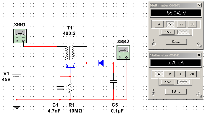

    Хорошо, сделаю попозже.
    Только эти 3 витка проводом тонюсеньким.
    Если на 45V питания - то транзистор 2N5401. Низковольтный пробьёт сходу (но из строя не выйдет), уже писал.
    Базу "тушите" на массу (можно 10нФ) без особого подбора конденсатора, здесь это ни к чему.
    Обратите внимание - на сколько выходное напряжение больше напряжения питания.
  12. #1171
    Задачку Вы задали Еле нашел транзисторы 2N5401. Еще нашел 2N5551 (n-p-n). Может быть схему можно будет переделать под n-p-n впоследствии, если будет желание. Пока поэкспериментирую с 5401. Но уже завтра вечером наверное (работы много, целый день полностью занят).

    В воскресенье было пол дня свободных от домашних дел. Собрал и встроил 2 преобразователя в микрофоны.
Название:	Трансформаторный схема.jpg
    В качестве индуктивности использовал в одном микрофоне самодельную, намотанную на гантельке диаметром 8 мм проводом 0,08 до заполнения. Далее -отвод и еще 20-30 витков (15-20 минут на все про все). Во втором - доработанный дроссель из энергосберегайки. https://forum.vegalab.ru/showthread....=1#post2959947. Наматывал и поверх готовых - тоже работает. Требуемое выходное напряжение подбирается резистором в эмиттере. У меня капсули "захотели" -60 и -45В.

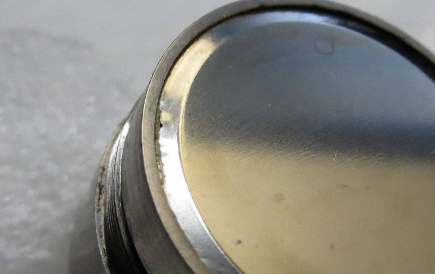

    Начинать надо с физики процесса - устройства капсюля и при каких условиях он может выйти из строя.
    Конденсаторный капсюли имеют разный материал мембран - с высоким напряжением поляризации капсюли сделаны из фольги никеля (там секретный сплав никеля для получения очень тонкой фольги и не разглашаемая технология получения такой фольги).... Про прочие нюансы конструкции здесь не говорим - капсюля выходят из строя в основном от трещин фольги. А трещины получаются от механических воздействий или от коррозии от слюны дикторов. Повышенное напряжение не страшно для для таких капсюлей - а на ламповых микрофонах при старте на холодных лампах напряжение могло быть и в 1,5 раза выше номинального. Сейчас микрофоны такого типа используются в основном в измерительных микрофонах, так как могут работать при уровнях звука 130-200 дБ - например для измерения параметров самолётных турбореактивных двигателей, а могут и звук разговора насекомых записать.
    Фото трещины мембраны - возможно от коррозии
Название:	Мембрана B&k 4145 -2.JPG
    А вот для современных музыкальных и дикторских микрофонов используется пластиковая плёнка - 15 - 3 микрона толщиной с напылением металла - алюминия, никеля, золота, платины и опять же не разглашаемых сплавов металлов.
    Микрофон может выйти из строя при расплавлении металлизированного слоя, при микротещинах на металлизированном слое и при коррозии металлизированного слоя. Но в основном выходят из строя из -за старения пластика на мембранах - он становится хрупким и трескается или теряет свойства и просто хуже начинает работать на изгиб.
    Коррозия - бывает от капель слюны - поэтому используют защиты и поп фильтры.
    А вот проплавление слоя и от повышенного поляризационного напряжения при изгибных деформациях микротещинах и при коротком замыкании обкладок конденсатора - борются конструктивными способами - разрабатывают конструкцию капсюля , чтобы свести эти явления к минимуму. И электро схематическими методами. Для проплавления нужно кроме потенциала ещё ток.... А вот ток снижается Гигаомными резисторами - от 1 до 5 гига ом - то есть потенциал напряжения на облкладках создаётся, а вот тока для проплавления напыления при кз уже не хватит.... Ну от повышения напряжения в схемах подбираются детали которые выдержат повышенное напряжение в 1,5-2 раза или схемотехникой - с резисторами большого номинала чтобы броски напряжения срезались RC фильтрами....
    А так там много чего прописано - про капсюли, например, Брюль энд Кер - больше 200 страниц с графиками и картинками расписано с формулами и расчётами..... Но в основном печатные оцифрованные каталоги и мануалы. А вот современными знаниями никто не делится, так как опасаются китайцев , которые всё копируют и штампуют подделки.... но без понимания нюансов подделки хуже оригинала. А если всё расписать сделают подделку даже лучше оригинала.

    Прежде чем хвататься за паяльник, хочу посмотреть в симуляторе Вашу схему. Можете выложить файлик симуляции?
    Ну где-то больше витков, похуже TX
    5 или 30 витков это не принципиально.
    -Питание 23V ровно.
    -На выходе 27,5V ровно
    Мне надо -60 В, которые я получил с резистором в эмиттере 1 МОм при токе 18 мКа. Говорить о характеристиках похуже при такой разнице (если она вообще будет при 60 В на выходе) ну - не знаю
    Схема из вашего поста без модификации -60 В не выдаст. Максимум 45-50 В. При этом амплитудное значение напряжения эмиттер - коллектор в условиях ядерной войны может достигать 90-95 В, что потребует применения высоковольтных транзисторов.
  21. #1180
    Цифры на 23V в студию пожалуйста.
    Не вуалируйте вопрос сторонними разговорами касающимися умножения, "резистора в эмиттере" и т.п.. Мы тоже можем повысить напряжение питания генератора (практически пропорционально увеличится ток потребления, выходное напряжение), либо "умножить" без повышения тока потребления, применить внешний стабилизатор, регулятор либо резистором в цепи питания баловаться.
    В данный момент сравнивается эффективность работы ВЧ генераторов с применением трансформатора. В первом случае транзистор включён по схеме "Общий Эмиттер" - во втором случае - "Общая База".
    --------------"5 или 30 витков это не принципиально"... Вам больше нечего сказать в оправдание менее эффективного решения?-------------
    Эмулятор в вопрос не вмешивайте, проводим сравнительный тест в реальности.
    Иначе 30 витков превращаются в ТРИ, а ток потребления оказывается то 7мкА, то 10, то 15. Или забыли об этом от волнения?
