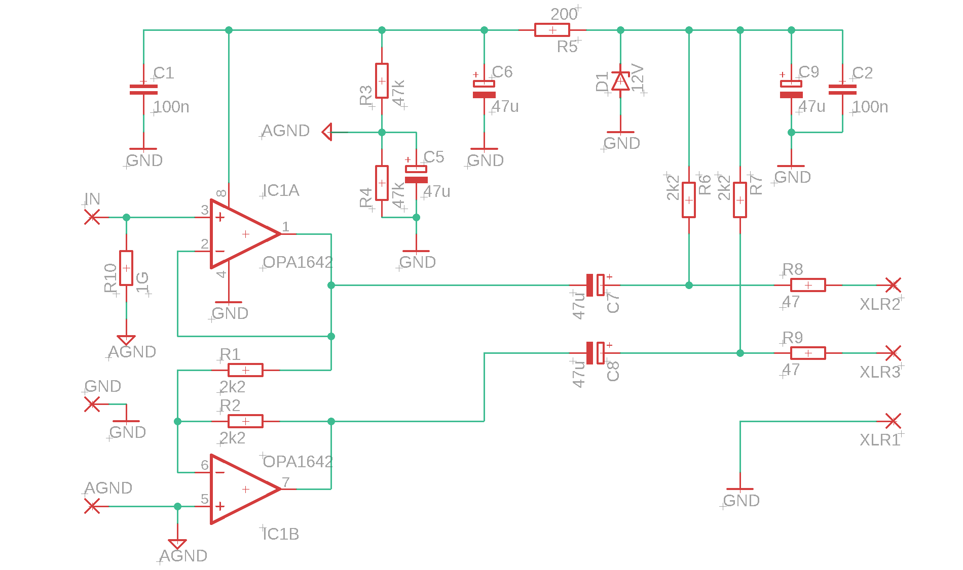

    Хочу поделиться с интересующимися довольно своеобразным схемным решением преобразователя импеданса студийного конденсаторного микрофона. Схема с успехом прошла испытания в десятках студий (любительских и профессиональных). Интересно ваше мнение, пожелания, критика основанная на реальных измерениях или эмуляции.
    Идея (кстати родилась в Ташкенте) простая - два повторителя с раздельным питанием от резисторов источника фантома 48V звуковой карты + ПОС "слежения" с выхода усилителя в цепь питания первого каскада посредством двух конденсаторов.
    Более полугода шло активное обсуждение этой идеи на другой площадке - где тема называлась "В помощь Самоделкину. "Нерадивый" конденсаторный микрофон зазвучит лучше!", её нетрудно найти в инете. Немало повторивших эту схему, тестов-сравнений, восторженных отзывов, здоровой критики и, куда без них - группа "вечно критикующих но не практикующих". Недавно вышел ролик, где эту схему тестирует один из увлечённых микрофонной тематикой. Естественно не "доктор акустических наук" но треки для сравнения любезно представил за что ему огромная благодарность.
    https://www.youtube.com/watch?v=o6fv...ature=youtu.be
    Схема -
    Полевой транзистор можно выбрать из широкого списка маломощных - K30, 5457,305, 202, 5485 и т.п. Простая настройка - подбор R8 для установки на выходе "3" (он же третий контакт XLR разъёма) постоянного напряжения в пределах 20-21V.
    Дроссели - ферритовые бусинки. Хотя можно и без них. Возбуждение схемы на ВЧ не замечалось.

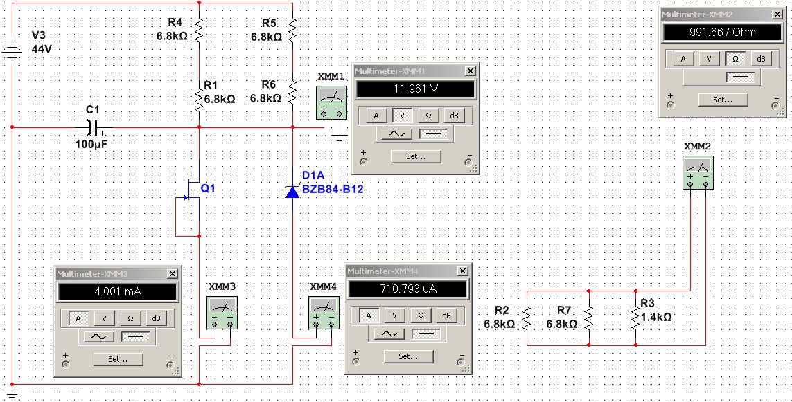

    Тест в эмуляторе -

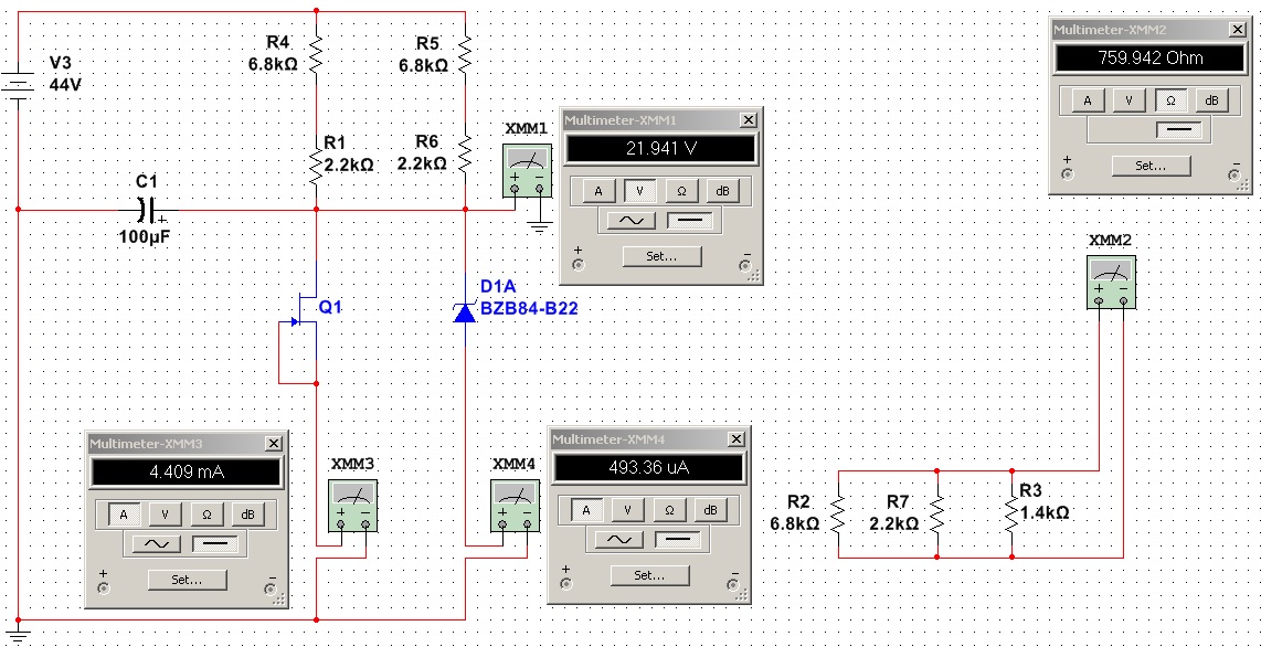

    Тест - коэффициент передачи -

    По совету уважаемого semimat, для предотвращения резкого броска напряжения на выходе схемы, около 10 Вольт, в момент включения фантомного питания, схема дополняется диодом (1N4148 или аналогом) -
    Для обеспечения наиболее плавного и безопасного запуска включать фантомное питание только после подключения устройства. Эта рекомендация относится и к другим КМ с фант.пит. 48В.

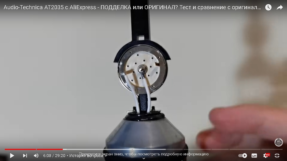

    Пришли с али образцы конденсаторных капсюлей не требующих питание.
    Пара, что подешевле - штамповка. Показывают около 4 КГц небольшой но резкий перепад АЧХ. У одного побольше у другого поменьше но всё равно неприятно.
    А вот вторая, более дорогая модель, имеет довольно спокойную АЧХ и немного Уже диапазон в сторону ВЧ. Рекомендую для любителей не больного въедливого электретного "цыкания" Возможно можно доработать акустику умерив демпфирование и тогда... м-м-м... Попробую.

    Цитата Сообщение от Espresso Посмотреть сообщение
    Капсюли 25мм есть ещё одного вида, полностью разборные, вот такие
    Да, видел. И среди подобных есть более дорогие варианты собранные прецизионно в дорогих цехах с фильтрованным воздухом. Резко цена растёт правда. Но кто желает получить заведомо чистенький капсюль со стабильными нормальными ТХ - придётся раскошелиться поболе. Опробуем и те и другие.

    Цитата Сообщение от StasKlim Посмотреть сообщение
    Использовал усилитель FIN, подключал капсюли на затвор входного транзистора
    Красной стрелкой на фото это корпус - его лучше заземлять в жиденьких корзинах. Жёлтая стрелка это выход сигнала. Если подключить этот электретный капсюль таким логичным образом вместо не электретного капсюля типа к47 и т.п. - то следует изменить полярность подключения схемы микрофона к звуковой карте. Поменять между собой подпайку на 2 и 3 контактах XLR внутри микрофона. Можно в кабеле поменять (с любой ОДНОЙ стороны) но этот кабель перестанет быть универсальным. Можно поменять полярность подключения самого капсюля но тогда его выходом станет немалая ёмкость корпуса капсюля и при тряске микрофона на выходе получим паразитные НЧ колебания увеличенной амплитуды (если капсюль в мягком подвесе), а через жидкую сетку корпус капсюля будет насасывать фон 50 Гц гораздо активнее.
    Это относится и к другой модели электретного капсюля которую я показал выше.
    https://forum.vegalab.ru/showthread....=1#post3219811
    https://www.youtube.com/watch?v=6bsUignbytU
    Последний раз редактировалось Павлунчик; 04.04.2024 в 23:56.

    Всем привет!
    Предлагаю обкашлять схемку конденсаторного микрофона OPA-Alice, которая встретилась мне на просторах Интернета.
    Собственно, идея простая и прямолинейная, как штыковая лопата: на одной половинке сдвоенного опера - повторитель, на другой - инвертор. Опер - OPA1642 от Texas Instruments, разработан ещё Burr Brown, позиционируется как специализированный для аудио. THD+N - 0.00005%, IMD - 0.00008%, JFETы на входе, в общем - круче только яйца, полный фарш. Интересный момент - заказанные опера пришли в герметичном пакете с осушителем и индикатором влажности, с требованием "прожарить" перед монтажом, если индикатор влажности розовый.
    Примечание к схеме - AGND - не земля, а искусственная средняя точка, на ней потенциал примерно 6В.
Название:	OPA-Alice Schematic.png
    Без особых ожиданий чуда, порядке эксперимента, я собрал данную схему в корпусе BM-800 с электретным 25-миллиметровым капсюлем (в основном, чтобы не городить преобразователь напряжения поляризации).
    Получившимся микрофоном был записан исполнитель с гитарой с расстояния 20см (микрофон напрравлен на лицо исполнителя) и с расстояния примерно метр. Оба файла без обработки. Заранее уворачиваюсь от помидоров по поводу исполнения - запись была сделана исключительно с целью попробовать микрофон. И ещё, у исполнителя есть особенность - жесткие сибилянты, с которыми не все деесеры справляются.
    https://drive.google.com/file/d/1XcH...ew?usp=sharing
    https://drive.google.com/drive/folde...Qq?usp=sharing
    Обсуждение.
    1. Непонятно почему выбрано напряжение питания опера 12В, не лучше ли его поднять до 30-35? Перегрузочная способность и всё такое...
    2. Проблемы с разводкой входной цепи - делать разводку вывода микросхемы в SMD-исполнении на воздухе сложно (но реально, для начала я не заморачивался)
    3. Капсюль подключен корпусом к земле. Не лучше ли его корпусом посадить на среднюю точку (AGND по схеме)?
    4. Возможно, область применения этой схемы - сценические микрофоны, там и сигнал больше (шумы не так критичны), и входной резистор можно уменьшить до 200-300М (меньше влияние утечек монтажа)
    Последний раз редактировалось Espresso; 10.04.2024 в 19:05.

    По умолчанию Re: Доработка бюджетного студийного конденсаторного микрофона или нестандартное схемное решение для стандарта фантома 48V, 6.8 кОм/6.8 кОм.
    Обсуждение.
    Внесу 2 копейки:
    1. Потребление при 12 В и 35 В?
    2. На самом деле не сложно и желательно.
    3. Кто мешал попробовать? 5 сек.
    4. Сценической озвучкой (я так понял- не вокальной) плотно занимается Вадим Остриков.
    На самом деле разница небольшая, надо попробовать. Хуже точно не будет.
    Я к такому же выводу пришёл. А есть пример реализации?
    Паяю я дома, а записывал в студии. Там нет паяльника. Попробую обязательно.
    Впечатляет. Похоже, это не для вокала, а скорее для оркестра или хора.
    Первый ФВЧ сценического конденсаторного микрофона заложен в конструкции капсюля/корзины.
    Второй ФВЧ сценического конденсаторного микрофона это CR мембрана/входное сопротивление усилителя. Примерно минус 12 дБ на 5 Гц.
    Третий ФВЧ сценического конденсаторного микрофона - второго порядка, должен быть либо встроенным, либо внешним но повторять, в любых случаях, одну и ту же характеристику для данной акустики микрофона. Например - минус 9-12дБ на 50 Гц. Именно от этих трёх ФВЧ плавно пляшет четвёртый ФВЧ под руками звукооператора.
    Случайными внешними примочками повторить характеристику третьего, самого главного, "вокального" ФВЧ иногда можно, иногда нельзя, иногда и примочек нет. Выходит без выходного ФВЧ на трансе в сценических - никуда.
    Я работал с сотнями вокалистов от кабаков до больших концертных залов. Лучшие результаты на сцене всегда посредством встроенных ФВЧ на трансформаторах. Особо запомнился проводной электретник южнокорейский с ФВЧ на трансе, убил наповал все остальные головные фирмы выпускающие конденсаторные радиомикрофоны высокой ценовой категории. Король живых сцен PM860 туда же (только усилитель внутри желательно заменить). Использовать сценические конденсаторные микрофоны в студии глупо но можно за отсутствием выбора. Сценические микрофоны не боятся "стеклянных", шумящих схем на ОУ или сильноискажающих, там самое главное - запас по перегрузке, направленность, ФВЧ и защита от плевков. В балагане свои законы.
    https://www.instructables.com/OPA-Ba...d-and-a-Figur/
    Западный господин уж слишком перегрузил выход этого ОУ.
    Можно получить до 12-13 V питания ОУ с более-менее достаточным током на стабилитроне с нагрузкой хотя-бы под 1 кОм. О паспортных 2 кОм можно только мечтать.
    Нагрузив выход этого ОУ ещё безобразнее, как у западного дядьки, можно получить питание ОУ 22V с более-менее достаточным током на стабилитроне.
    Q1 символизирует ток потребления двух каналов ОУ. Читаю в инете мол от 1.8мА на канал. Если это не так и общий ток потребления двух каналов от 1.8мА то питание ОУ можно повысить. Измерьте ток потребления сдвоенного ОУ при питании 20V, уточним пределы.
    Не, всё плохо. 1.8мА - это типичный ток и на один опер. Максимальный - 2.3мА, то есть, на два опера - от 3.6 до 4.6 мА.
    Убедитесь, что при таком токе фантом все еще не упал до 12 В на вашем зв. интерфейсе.
    Как вариант, коллеги советуют отдельный БП.
    У этих же коллег схема ещё упрощена - оставлен только повторитель, а инвертор опущен. Отсутствует стабилитрон, из-за чего опер оказывается нагружен на (6,8к || 10k).
    Это, на самом деле, вселяет некоторый оптимизм - если опер один, то питания надо 1,8 - 2,3 мА, но настораживает отсутствие стабилизации питания.
    ---------- Сообщение добавлено 12:56 ---------- Предыдущее сообщение было 08:02 ----------
    Обмерил схему.
    Потребление опера около 3,3мА на 12В (напряжение на R5 (200 Ом) 0,695В, ток 3,4мА, из которых через делитель средней точки (12В/94к) утекает 0,13мА). Думаю, на 20В потребление опера будет 3,5-3,7мА.
    На резисторах R6 и R7 (2,2к) падает 7,9В, ток через каждый 3,6мА. То есть, ток через стабилитрон порядка 3,9мА
    Не упал. Фантом на обеих ножках XLR - 20,1В.
    Последний раз редактировалось Espresso; 11.04.2024 в 18:24.
