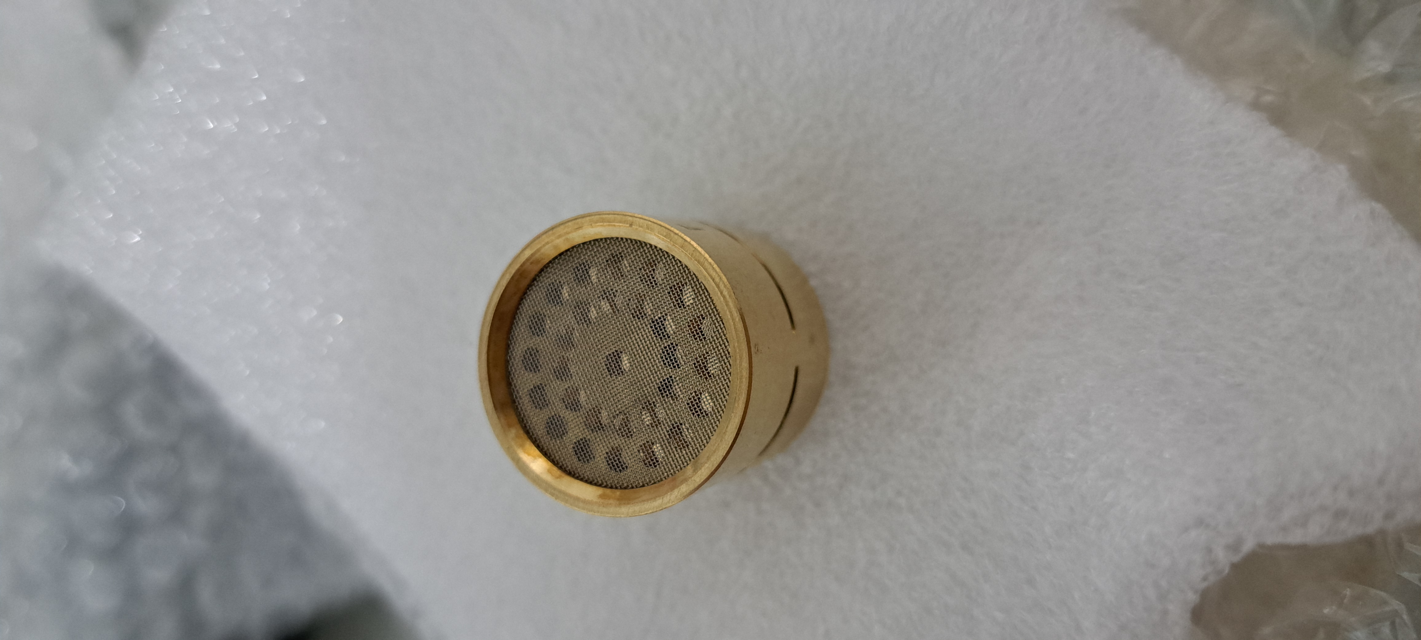

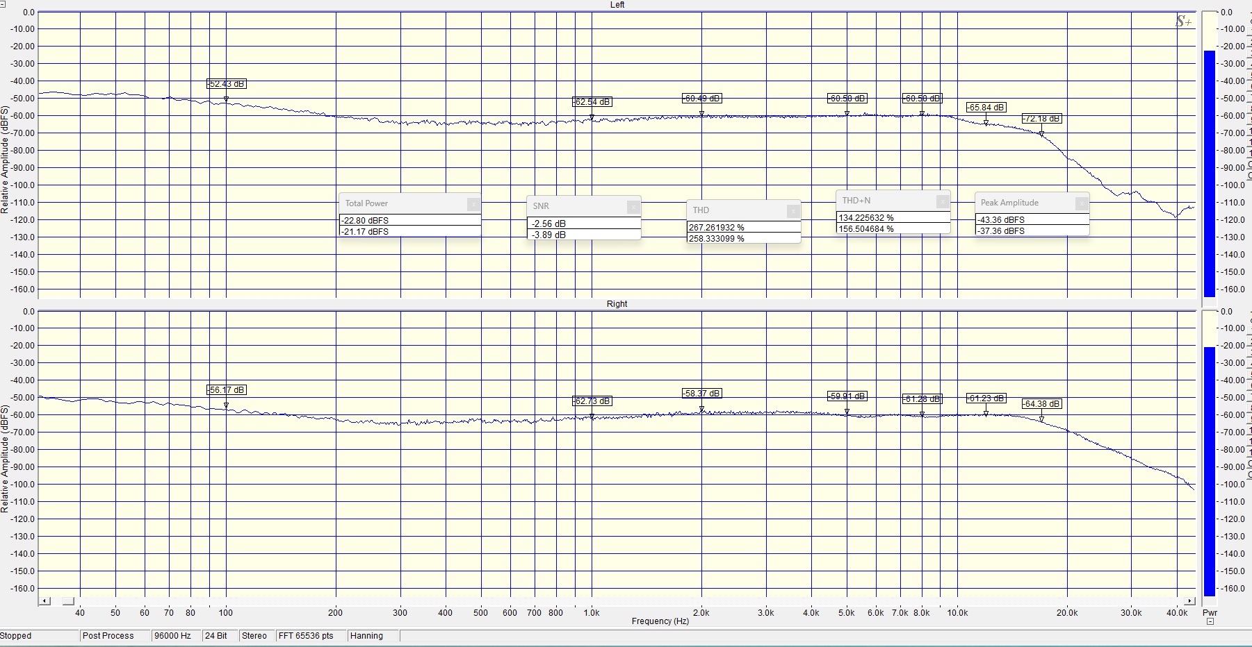

    Цитата Сообщение от Espresso Посмотреть сообщение
    Еле нашёл этот "store". Поиска по названию магазина на Али нет...
    Вот ссылка на картридж: https://www.aliexpress.us/item/3256804995119130.html
    Сорри, ссылка американская, других нет.
    У этого магазина упаковка от падения с самолёта Парусность немаленькой коробки большая, а общий вес 85гр.
    Капсюль клон kms105 нойман.
    Ни пылинки на латунном корпусе и передней ажурной сеточке.
    Теперь полномасштабные испытания.
    Ёмкость капсюля 41 пФ.
    АЧХ относительно образцовой супер кардиоидной направленности (мик высшего класса, зелёный график) в диапазоне частот наибольшего расхождения между микрофонами 1000-20000Гц -
    Приятный на слух лёгкий акцент на "с" вкупе с небольшим благородным подъёмом на самых ВЧ, при этом в зоне наивысшей чувствительности слуха 2.5- 5 кГц тишь да гладь.
    Сухой ноймановский зимний воздух. Замечательно.
    Рассчитан на рот вплотную к микрофону (сценический вариант), на "студийном" расстоянии не хватает плотности на НЧ. Вблизи же...просто отпад.

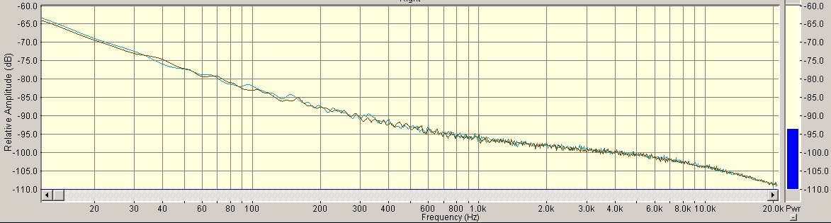

    Цитата Сообщение от real64 Посмотреть сообщение
    что Вы можете сказать об АЧХ этих микрофонов?
    Не изрезанная АЧХ выше 1кГц. Ниже пакетом не смотрю.
    Остальное только относительно образцового микрофона с аналогичной направленностью.
    Пакет помогает увидеть резкие перепады АЧХ, что невозможно выправить эквалайзером. Чрезвычайно ценная информация.
    Микрофон rode nt3.
    Три раза по разному извлекал шум из пакета. Комкал, тряс раскрытым, тряс скомканным. Отвратительно нестабильно тряс
    Отлично наблюдается одна и та же аномалия АЧХ во всех трёх случаях. А ниже 1кГц - зона свободного воздуха

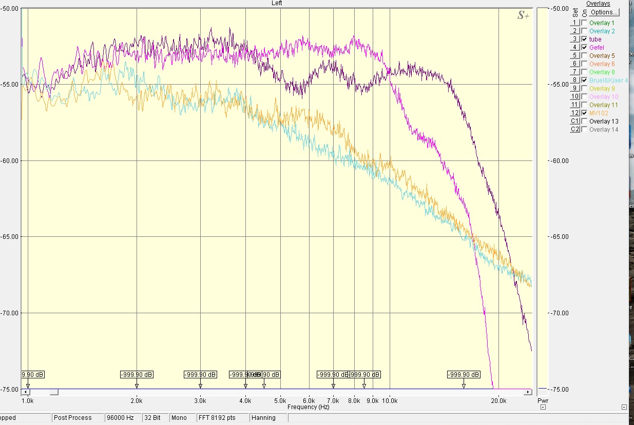

    Павлунчик, добрый день, можете выложить wav файлы
    . Интересно сравнить с имеющимися у меня данными на одном графике.
Название:	АЧХ микрофонов.jpg
