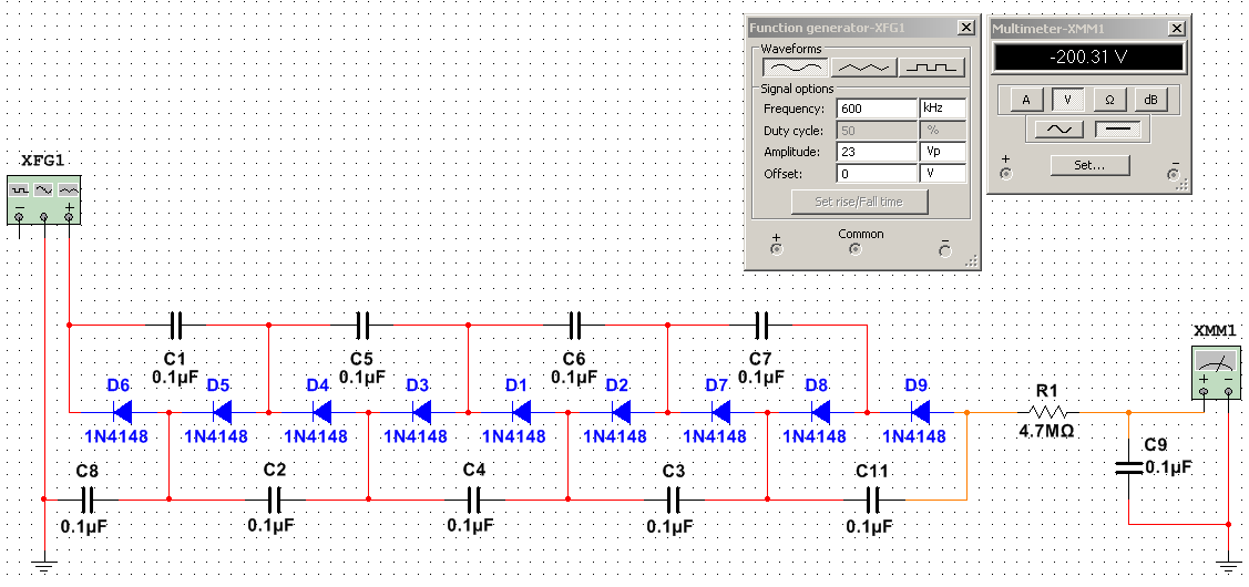

    каскады умножения требуют отдельной проработки.
    Какой, извините?
    Ниже -
    Реальная работа -
    Питание 24.1V
    Выходное напряжение более 200V со знаком минус. Можно развернуть все диоды и получить 200V со знаком плюс.
    Потребление на ширпотребном дроссельке 4.7 мГн 26.3 мкА, обратная связь 2пФ. Т.е. можете смело делать упятидесятеритель, если надо. Этот генератор раскачает любую мыслимую гирлянду без применения высоковольтных элементов, кроме одного на выходе.
    Все элементы в умножителе с предельным паспортным напряжением 100V. Только доп. фильтр на выходе 4.7МОм/0.1 мкФ с запасом напр. ёмкости до 300V. На ВСЕХ элементах умножителя напряжение не превышает 50V, кроме одном на выходе в доп. RC фильтре.
    Никогда и нигде не пишите в инете, что FINПП "тока не хватает" для умножения. FINПП может без проблем питать счётчик Гейгера-Мюллера 400V и выше с высокой экономичностью и ДИЧАЙШЕЙ частотой счёта.

    Сейчас опробовал катушки. Подобные, как в PDF, 7.7-7.9мм. У них гантелька больше, чем у контуров из магнитолы Фишер.
    Частота 220 кГц. Напряжение питания 6.8V, выходное напряжение 54.5V. Ток потребления чуть больше 2 мкА (микроАмпер).
    С той гирляндой умножителя, что в пример привёл выше. Внешний экран катушки заземлил.
    Намотал провод 0.05 до заполнения, индуктивность получилась 32 мГн по китайскому тестеру деталей, сопротивление 69 Ом. Просто пример.
    Намотал провод чуть толще, 0.07 (по микрометру), 400 витков. Китайский тестер деталей показал 8.8 мГн. Частота 400кГц. Ток потребления (при питании 24V и более 200V на выходе того самого длинного умножителя) - 16 мкА. Как помните на простом "резистороподобном" дросселе 4.7 мГн (частота 680 кГц) ток потребления был 26.3 мкА. А тут ещё отличная экранировка. Прогресс налицо, думаю заводские дроссели (те что в PDF) не подведут.
    ---------- Сообщение добавлено 30.06.2023 в 22:34 ---------- Предыдущее сообщение было 29.06.2023 в 23:48 ----------
    Цитата Сообщение от Zloi_Santa Посмотреть сообщение
    Интересует схема высоковольтного преобразователя 200В желательно в 1/2" исполнении. Видел умножители со стабилитроном. Есть ещё варианты, наиболее компактные и без помех?
    Потихоньку подходим к ответу на Ваш вопрос.

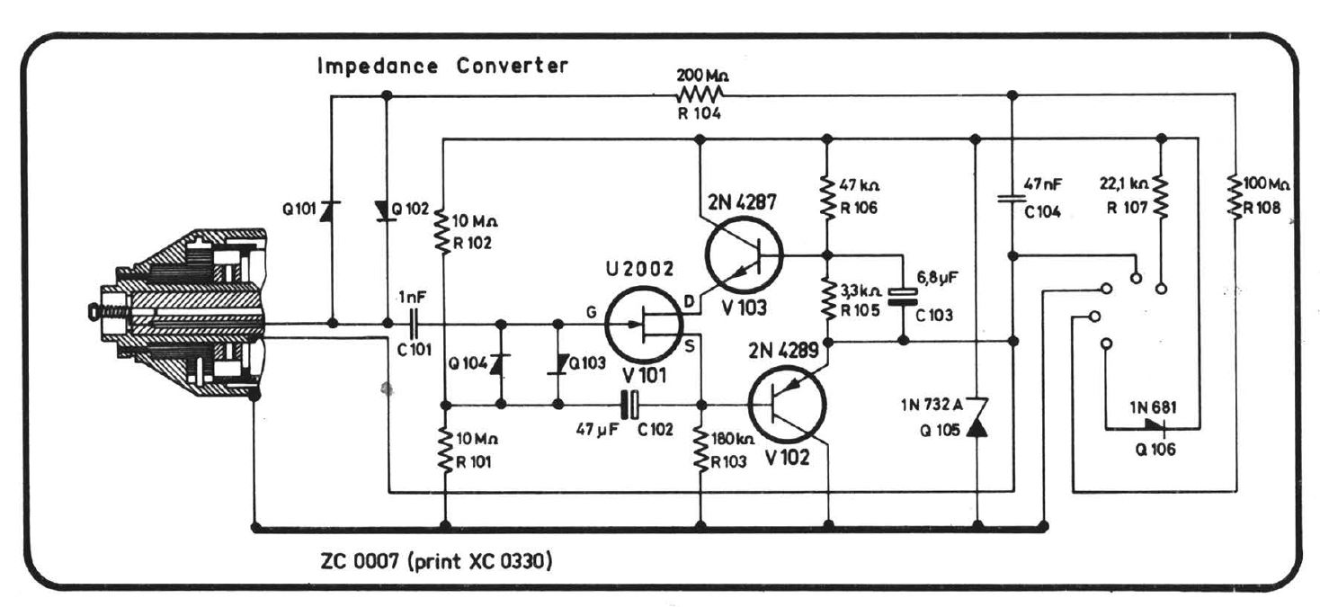

    Интересный вопрос.
    Меня он тоже интересовал, при чём, именно с этого и начал заниматься микрофонами.
    От чего отталкиваться - от пром схем.
    Пускай авто извиняет и сильно не ругается выложу тут схемы для 200 вольтовых капсюлей на 1/2 дюйма - самые распространённые - капсюля производителей Bruel&Kjaer, RFT, Октава.
Название:	B&K 2204_7  01.JPG
Название:	2619 Mic Pre schematic.jpg
Название:	RFT MK102.jpg
    Вопрос возникает, а где преобразователь высокого напряжения 200 вольт для поляризации капсюля размещать?
    И надо ли 200 вольт? По паспорту все капсюля нормированы на 200 вольт и с них снята АЧХ. НО условия хранения не идеальные , многим капсюлям по 40-50 лет и если подать 200 вольт сразу они выходят из строя. Для большинства случаев применения достаточно 85 -120 вольт, линейность АЧХ сохраняется, чувствительность становится чуть ниже.Ну так калибровать капсюль по чувствительности с предусилителем всё равно нужно.
    Блоки DС-DC - либо трансформаторные, либо импульсные и размещены в основном корпусе блока питания, к которому данные микрофоны подключаются шнуром - 5-7 жильным.
    Как вариант это возможное размещение DC-DC преобразователя в корпусе у разъёма для использования с USB картой.
Название:	RFT_MV201_ MK102_умножитель_100 вольт_AlctronXU-2mkII_ 1_ 25 01 2023.JPG
    Использовал - DC-DC Павлунчика. Получил работающий вариант
Название:	RFT MV102 Умножитель на 100 вольт 1.JPG
    Но интересно было бы переделать преобразователь импеданса сразу на стандарт - "фантом +48 вольт"
    Совместить Схему RFT MV201 c одной из схем из #3136
    То есть оставить то, что в тонкой части корпуса, на которой накручивается капсюль, а переделать блок у разъёма и втиснуть в этот блок дополнительно DC-DC преобразователь и сразу пределать разъём на современный трёх пиновый XLR .

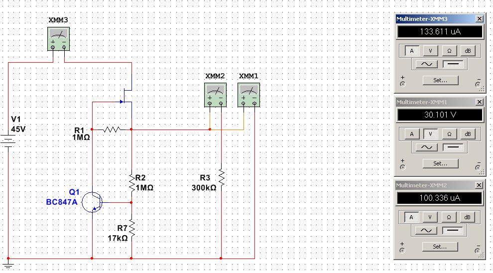

    Ток потребления преобразователя лимитирован несколькими десятыми долями мА. 1мА потребления уже криминал. Усилитель микрофона без ОООС хочет более 3мА тока покоя, а где их взять, если глупо не снизить питание усилителя?
    Высоковольтный преобразователь поляризации для микрофонных капсюлей микрофонов работающих от звуковых карт с фантомом 48V ничем не нагружен. Нагрузки у него нет. Выходит - чем ближе к нулю его ток потребления - тем больше достанется схеме усилителя. Фантом 48V, мировой стандарт, понимаешь, считанные милиамперы на всё про всё
    У нас тут думы думные дремучие на сей счёт. И каждый спасается, как может
    Пример очередной такой "думы" -
    Стабильность выходного напряжения ПП зависит от стабильности напряжения питания ПП (что удивительно). Можно использовать микротоковый стабилитрон но всё равно нужно минимум удвоить-утроить ток потребления в целом относительно тока потребления генератора. Какой он там вышел на случайном дросселе? 20 мкА? 40мкА? Как-то скушно смотреть на в разы превосходящий общий ток относительно тока потребления ПП. К тому же хочется плавной регулировки с возможностью измерять выходное напряжение обычным мультиметром, что невозможно в случае применения гасящего резистора, а о стабилизации с ним, от карты к карте 44-48-52V, вообще речи быть не может.
    Ниже схема -
    Принудительный нагрев микротокового стабилитрона на 11V вызывает небольшое увеличение выходного напряжения (здесь его роль исполняет Q5 2SA1048 включенный наоборот, базу откусить под корень). Принудительный нагрев BS170 вызывает небольшое уменьшение выходного напряжения. Совместная работа двух бравых кристаллов неплохо стабилизирует пороговое устройство по температуре.
    В итоге -
    Реальная работа -
    Внешнее питание от 24.7V до 48V - во всём диапазоне ток потребления 15.82мкА. Фантастическая стабильность для простой аналоговой схемы.
    На самой схеме 24.1V, при входных от 24.7V до 48V.
    На выходе ПП стабильные 202V.
    Регулировка выходного напряжения при помощи делителя R5/R2.
    В реальной схеме, с той гирляндой умножителя, что рассматривали выше - R5 8.2 МОм.
    Если закоротить R5 - питание схемы стабилизируется на уровне 13.4V, а выходное напряжение на 112V, при том оно не изменится подключи вы нагрузку 100МОм или 10МОм. Т.е будьте уверены - на капсюль пойдёт ровно столько, сколько показывает тестер даже при такой длинной гирлянде умножителя. При 202V на выходе схема уже не может осилить щуп тестера и показывает вместо 202V - - 204V, происходит перерегулировка из-за чрезмерной нагрузки на таком высоком напряжении и таком длинном умножителе. Тоже неплохо, 1%. То краштест. От 150V и менее, до учетверителя - данный ПП практически безукоризненный. Одно НО осталось - где найти миниатюрный подстроечник хотя-бы 5МОм (на место R5), R2 при этом тоже можно установить 5МОм. Можно меньше но общее сопротивление делителя желательно не опускать ниже 5МОм.
    Как у Вас всё просто. Везёт...
    Забыл предупредить - кто практически (именно на практике) не знаком с электростатической уязвимостью BS170 - используйте обычный полевик с малой отсечкой, что хуже совсем-совсем ненамного.
    2SK170 с маленькой отсечкой хорошо работает, ему там самое место. Очччень малошумящий
    И С5 под вопросом. Попробуйте без него или думаю 3300пФ хватит вместо 0.1мкФ. В корпусе микрофона наводок нет, а экранированный дроссель не навредит. Шунтировать затвор Q3 на массу не желательно иначе возникает лёгкое паразитное самовозбуждение на инфранизкой частоте.

    Да, только когда будете накидывать - следите за током потребления, при питании 23V (такой наш тут "стандарт" чтобы сравнивать можно было). Если ток потребления чуть снизится - значит доп обмотка подключена в верной полярности. Конечно сначала надо запустить генератор с одной большой обмоткой, измерить ток потребления генератора (он не должен быть хуже 25мкА), можно без выпрямителя, а затем уже... Экран обязательно заземляйте. Ферритовую чашку надо ввинтить до упора, при этом смотрите чтобы конструкцию не выперло из экрана. Когда контур впаян вместе с экраном в плату - упор уже чувствуется при ввинчивании чашки.
    Транзисторы проверяйте на коэффициент усиления китайским тестером. Меньше 200 не желательно. Здесь, чем больше - тем лучше.
