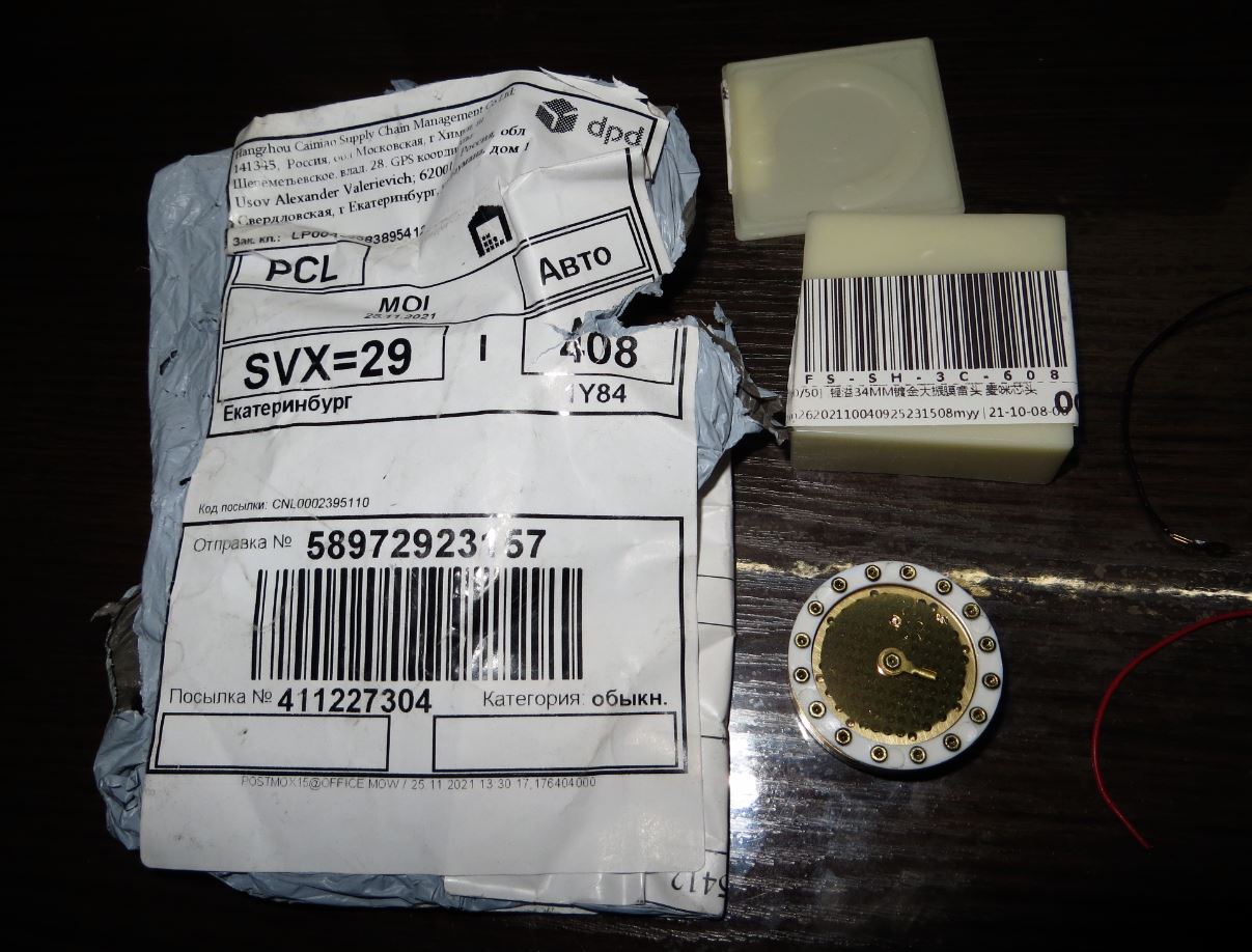

    Вот сегодня получил такой капсюль только за 1335 рублей -то есть чуть дороже. И попал - капсюль пришел без всякой пупырки - пакет там коробка вскрытая - может вскрывали или по пути раскрылась так как не упакован - коробка отдельно, крышка отдельно, провода оторваны, мембрана порвана. Жесть....
    Полный огорчения. Написал и открыл спор......

    Lenivo, сочувствую.
    Кстати, я не нашел на странице магазина JETTING Electronnic такого капсюля. Может продавец уже снял товар с продажи?
    Да сейчас товар не открывается. Когда спор открывал - товара уже не открывался. Поэтому такую картинку и вставил о покупке, так как любую другую не открыть.
    Кстати отверстия под крепления глухие.
    Качество отличается от капсюля в Алктроне - там проводки имели позолоченные и полированные контакты на мембране (или покрытие под золото). А тут обычная латунь, даже не полированная. В Альктроне стояли посеребрённые провода , а тут обычные лужённые и уже почерневшие под изоляцией. Мембраны имеют прорыв насквозь - а не просто покарябаны.
    В принципе играть будет - но будет гнать грязь и иметь искажения на АЧХ(возмозно с , но с большой долей вероятности). У Меня есть никеливые мембраны с трещиной и коррозией - но играют.... И их даже перетягивают - стоило это года три назад по 6 т.р. со снятием нового паспорта АЧХ капсюля. Были люди, которые это делали и гарантию давали ..... Как сейчас не знаю.

    Lenivo, Да, неприятно...
    Попробуйте перетянуть самостоятельно. Будет классный опыт. Можно использовать майларовую пленку от пленочных конденсаторов. При должной сноровке получится неплохой капсюль. Не позолоченный конечно, но не мусор. А вообще ищите продавцов, у которых много продаж таких капсюлей и есть отзывы. Смотрите чтобы в отзывах было написано, что отправляют в коробке с пенопластом, а не просто в пакетик кидают. Мне тоже парочка так приходила. К счастью в пути не открылись. Но я был просто в шоке, когда мне выдали посылку, а там гремят винтики....
    Промерил тестером - внутреннего замыкания нет.... Буду собирать на этом капсюле пока и заказывать новый..... Посмотрим что спор выдаст... Так то часто возвращают деньги.... сам только дважды с такими ситуациями сталкивался - и оба раза вернули деньги.... Но там просто посылки не пришли. С пленкой просто так не получится.... тут технология нужна. Получится если удастся купить запасную мембрану... Но я несколько лет назад смотрел фильм про производство таких капсюлей на Октаве - там применяется специальный алгоритм сборки и затяжки винтов с выдержками, камерами и специальными тепловыми режимами, чтобы натяжение мембраны бло раномерным , без складок и капсюли были в паспортных значениях.... Не знаю как у Китайцев.... Но меня впечатлило... Я тогда разбирался с несколькими треснувшими мембранами на Ноймановские винтажные микрофоны - отремонтировать не удалось, просто купили американские капсюли по 200 баксов за капсюль в итоге.... Вообще тогда накупили много капсюлей за счет владельца и я их перепаивал + перепаивал вышедшие от времени детали... Вообщем получилось что то другое в старых корпусах, но не звук винтажного Ноймана..... Лично я не люблю "винтажный звук". Но немецкий звук - точный и холодный очень люблю. Сделали три микрофона в одинаковых корпусах но с разным звуком - специально так делали под разные голоса и задачи...... И на каждый микрофон нашлись певцы,и музыканты, которые сказали - да этот звук хорошо, а остальные два полный отстой. Но больше всего понравился самый чистый микрофон по разрешению и тембрам - двух ламповый триод+ катодный повторитель с конденсаторным выходом на танталовых резисторах Аудионот ..... Но были и другие которым понравился транзисторный вариант на SMD резисторах Вишай ....
    Брали отсюда, один кит взяли полный и взяли два капсюля под свои схемы.... Схемы были предоставлены заказчиком... с жестким указанием собирать по ним.
    https://microphone-parts.com/
    Тоже как-то продырявил односторонний капсюль. Собрал на его основе FIN в корпусе BM-700. Прекрасно справляется с мессенджерами.
    Дыра размером не более 1мм.

    Спор разрешили к возврату средств.
    Отлично!
    Кстати, у Вас доставка CAINIAO_STANDARD - самая паршивая (на мой взгляд). Хотя в данном случае не доставка виновата, а продавец.

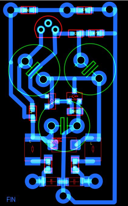

    Отлично. По какой схеме паять будете?
    Пока нарисовал и паяю не спешно, но не проверил ещё. На схеме поляроности электролитов не стоят.... НА предыдущем спаянном микрофоне не видна полярность . плюсики на его печатной схеме .... как то не сходится с моими выкладками - напаяю неэлектролитов для первого запуска у себя на схеме и померяю. Лучше бы автор на схеме правильную полярность выставил бы....
    У меня уже всё спаяно и собрано. Осталось только выставить напряжение поляризации (думаю для начала 60В) и установить капсюль внутрь микрофона.
    Если смотреть на первую схему в первом сообщении, то у C6 слева "+", а у C5 "+" справа. C5 и C6 можно использовать на напряжение 25В. Емкость от 47мкФ до 100мкФ.
    СПАСИБО.

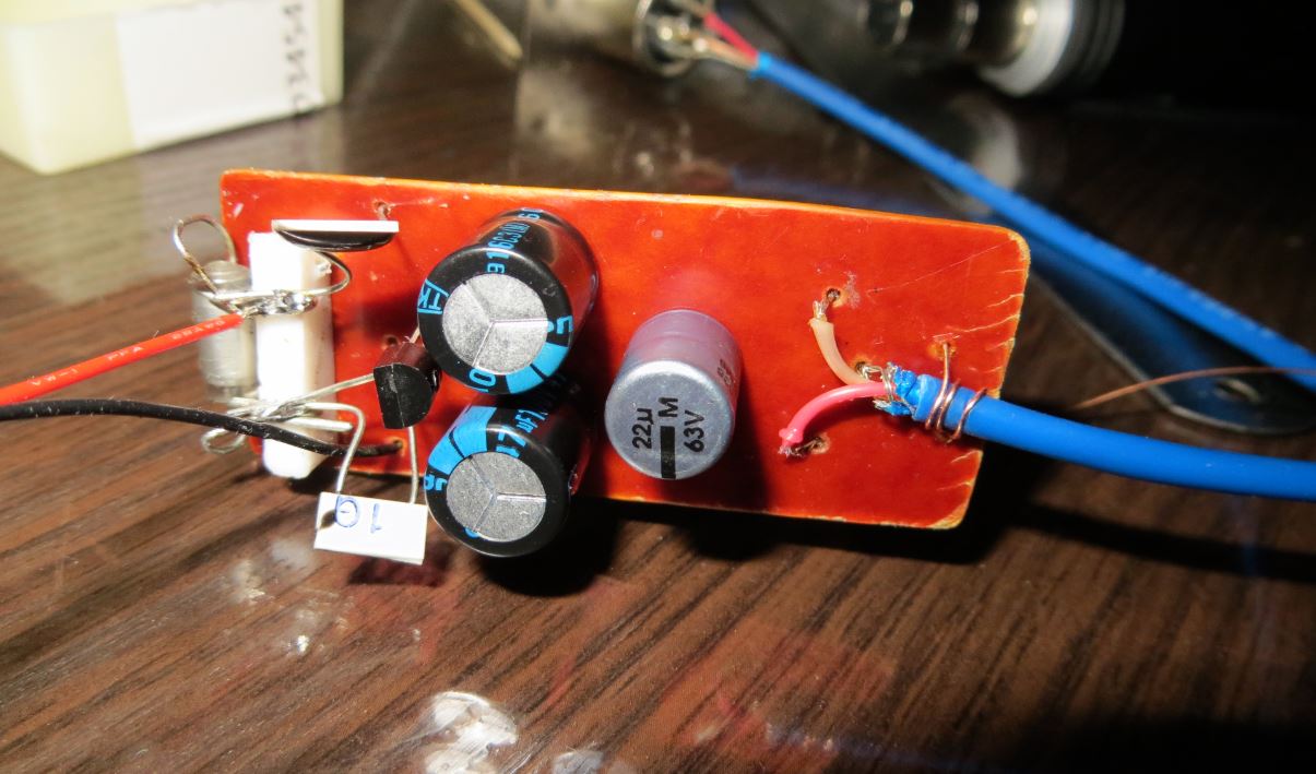

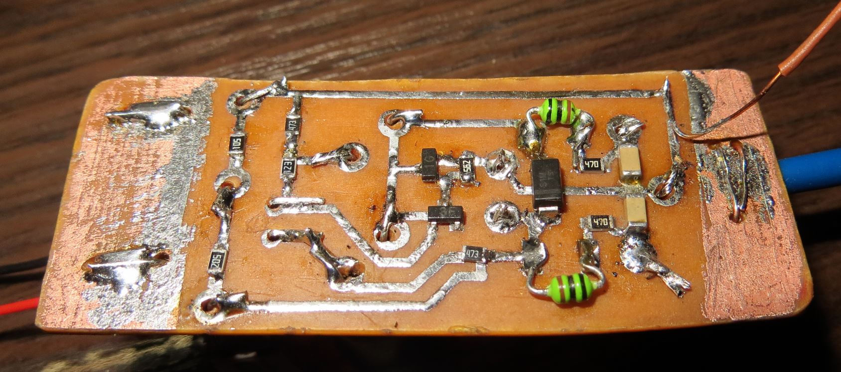

    Запустил
    Отвинтил центральный провод для подпайки проводочка
Название:	Капсюль 34 мм 7.JPG
    Запустил для проверки полярности конденсаторов на МКР конденсаторах 0,33 мкф на 63 вольта - и он работает.... причем шума меньше чем с электролитами
    Поставил электролиты. На питание купил электролит 470 мкф на 100 вольт - но он очень большой - временно поставил 22 мкф на 63 вольта. Подумаю чего сюда поставить. Полевой транзистор 2SK170bl5A

    Без корпуса фонит обернул пакетом, а сверху фольгой с заземлением.. В фольге дырочек наделал напротив капсюля

    Пайка пока не нормализовалась
    Звучит в первом приближении так
    Вот этого я не понимаю. Так быть не должно. Ждем Павлунчика.
    Кажется real64 говорил, что он ставил 100мкФ и было нормально. У меня стоят два по 330мкФ параллельно. Можете попробовать поискать конденсатор на 50В - будет достаточно, т.к. на нем не будет больше 47В.
    Без корпуса фонит
    А корпуса что вообще нет? Есть два доступных варианта. Первый - корпус от BM-800 (он очень вместительный) и второй - корпус, который купил Schertler (почитайте тему https://forum.vegalab.ru/showthread.php?t=88795 - там есть ссылка, где можно купить неплохие корпуса).
    По звуку: мне показалось, что маловато низких и многовато шума.
    Можете сделать эксперимент? Измерьте емкость капсюля (у меня 53пФ), затем вместо капсюля поставьте конденсатор такой же емкости и запишите тишину с тем же усилением, с которым записывался Ваш тест. Тогда можно будет сравнить шумы и сделать выводы о том, шумит комната или оборудование.

    Запустилось и работает - уже хорошо. Мне пока по комплектации ..... несколько вещей не нравится .... Входной конденсатор попробую другой поставить, благо выбор есть - разного полистирола выбор есть..... С5 и С6 - померил .... один 0,9 вольта , другой 3,5 вольта .... .Надо по разбираться .... вроде должны быть другие значения .... А если работает на таких значениях то для электролитов это маленькое напряжение - поставлю керамику на 10 мкф....
    По поводу корпусов у меня в тумбочке коробка есть там микрофонов 10 лежит, если ничего не подберётся всегда можно новый корпус купить - На АЛИ натыкался на сайт - там на выбор 10 типов микрофонных корпусов для конденсаторных микрофонов от 1000 рублей до 10 000 рублей (клон корпуса Телефункен , есть клон корпуса Нойман).
    Если запустили микрофон - выложите звуковой ролик, пожалуйста....
    ---------- Сообщение добавлено 20:27 ---------- Предыдущее сообщение было 20:22 ----------
    А, еще забыл: напряжение поляризации 37В по-моему маловато. Откуда Вы его взяли? И почему именно 37В? Если делать по схеме из 1-го сообщения, то должно быть 46В.
    Я сделал нижнюю схему. Такое напряжение выдает внешняя звуковая карта Альктрон XU-2mkII. Разбираться с этим всем буду чуть позже ....
    Зачем? ИМХО, у Вас на фото очень хороший конденсатор. Главное чтоб емкости хватало.
    Маловато. У меня 4.72 и 8.56В. Правда у меня питание 48В честное.
    Планирую на выходных сделать.
