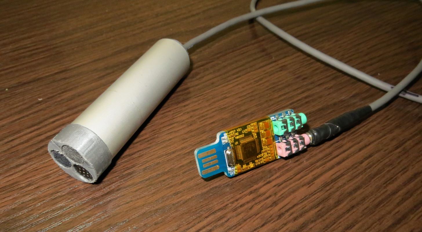

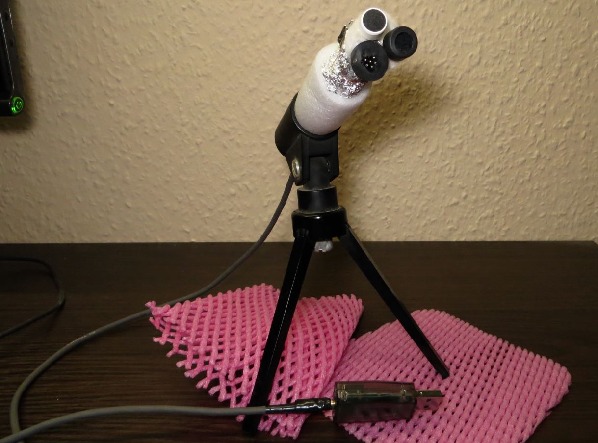

    Цитата Сообщение от Aikman Посмотреть сообщение
    Делал я седдлы под 3х16 мм капсюля, правда не для увеличения количества паттернов, а просто запараллелил все три. Звучат, как 3 электретных капсюля)) Чего уж я там добиться хотел...
    Тоже делал - звук "обогатился " тембрами - на синусоиде на пике стало три горба.
    Прикольный микрофон получился. Лучший результат получается если все три капсюля разного размера.
Название:	Микрофон с тремя капсюлями 2.JPG
Название:	Микрофон с тремя капсюлями.JPG
Название:	Микрофон с тремя капсюлями5.JPG

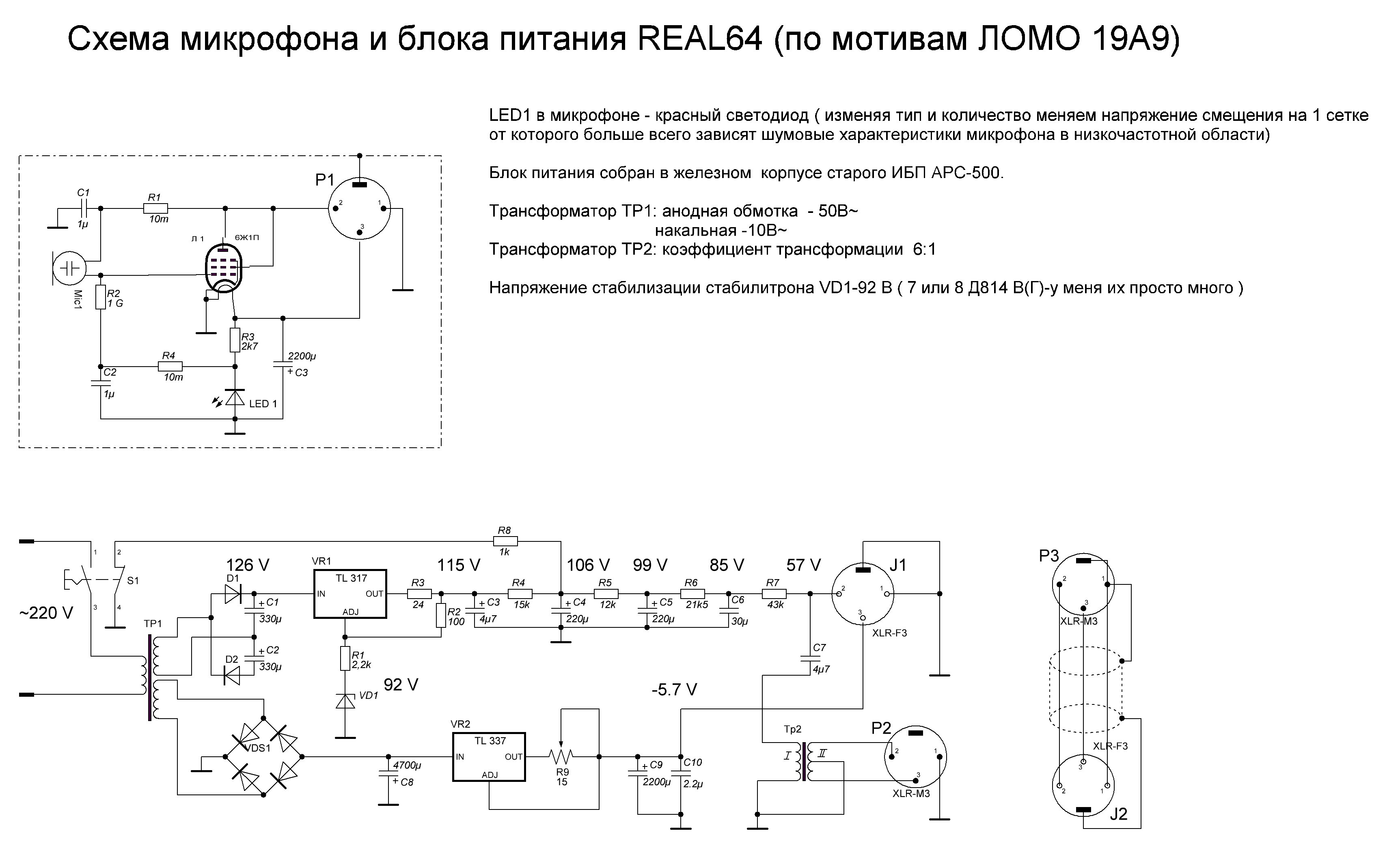

    Полевик повторителя с высокоомным резистором в исходном варианте расположен отдельно от основной схемы на маленькой круглой платке прямо под капсулем.
    Что я только не собирал на его основе. Даже были ламповые варианты на 6ж1п и EF860.
    В последнем варианте у меня вся схема ПИ расположена в этом месте, только плата размерами примерно 15х20 мм. Самый габаритный электролит С4 припаян плашмя к контактным площадкам на нижнем краю платы. ПН в экране размещен примерно в середине ручки.
    _____________________________________________________-
    Случайно приложил схему одного из первых ламповых вариантов. Удалить не получается.
Название:	Микрофон Схема.JPG
    Спасибо за фото.
    Про ламповую схему на 6ж1п - Я начинал свой ламповый путь в микрофонах именно с этой схемы - год не мог её заставить нормально работать...... Вроде просто, да не просто... Но потом наработал опыт - косяки именно в монтаже и в подборе ламп были - не все лампы работаю в микрометрическом режиме с пониженным постоянным накалом и не все лампы могут работать с резистором 1 гОм в сетке ... потом делал похожие микрофоны на 6ж1б...- этот до сих пор есть и хорошо работает.
