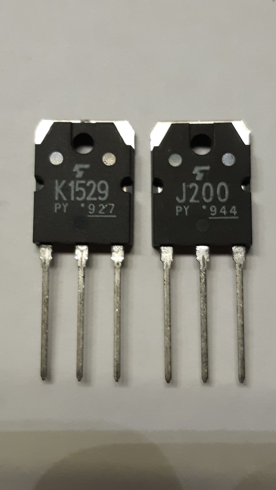

    По умолчанию Re: Sony TA-F870ES замена транзисторов выходного каскада
    Покупал хозяин усилителя на Ебее
    как раз было 4 пары
    параметры идентичны паре выживших из усилителя

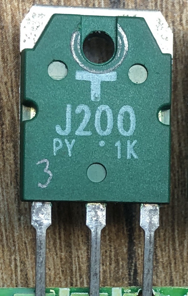

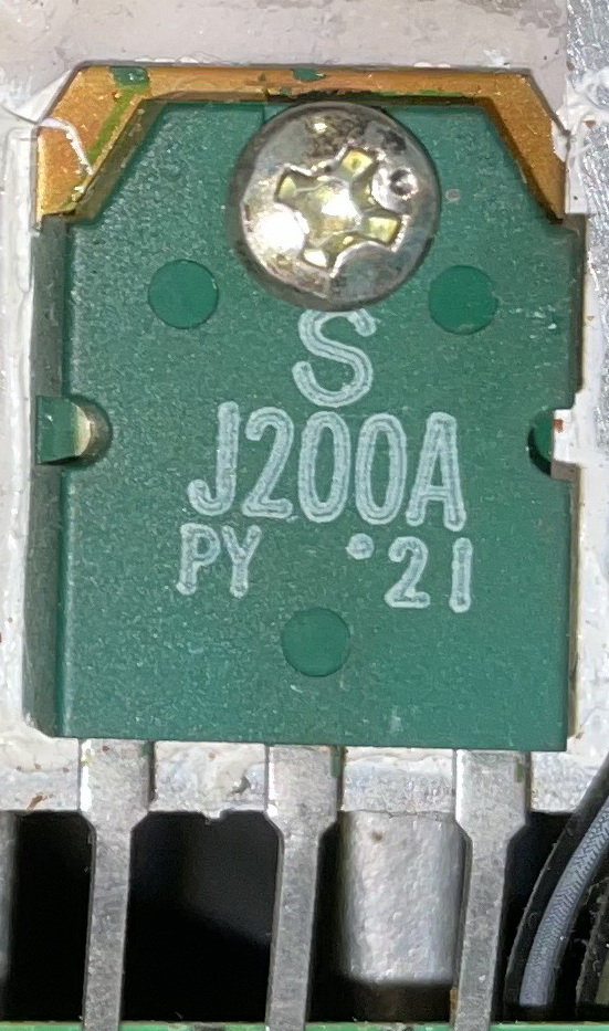

    Приветствую! Возник такой момент: В SONY TA-F555ESA умер один канал, полевики 2SJ200 и 2SK1529 покинули чат. Стоит вопрос замены. В качестве донора есть оригинальные полевики от SONY TA-F333ESJ.
    Но есть один моментик: умершие 2SJ200 и 2SK1529 имеют букву "Т", а те которые достались от F333ESJ имеют букву "S" и полную маркировку 2SJ200А и 2SK1529А. Про них я информацию в сети не нашел.
    Есть ли у кого мысли по поводу различий этих транзисторов? Маркетинговый ход от Sony?...
    Те же яйца - вид сбоку...
    Это хорошо, а то переживаю, что в каналах будут стоять разные транзисторы. А это не камильфо
    Цитата Сообщение от Bedlam Посмотреть сообщение
    А это не камильфо
    Разницу не услышите - усилитель не...тот.
    P.S.Такие транзисторы редко выходят из строя просто так - проверяйте предварительную часть с....пристрастием.
