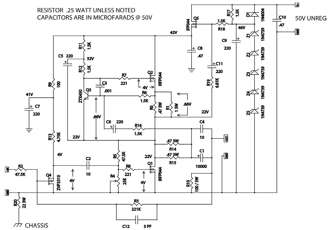

    Доброго времени суток! уважаемые, подскажите или пните в нужном направлении. проблема такая, собрал этот усилитель, но вот незадача на транзисторе zvp3310, не получается напряжение как указано на схеме, в других контрольных точках все почти нормально. у меня в одном канале 1,75в, в другом 1,63в. транзистор zvp3310fta(smd корпус). других замен в деталях нет. может в нем проблема?

    отпаять транзистор и проверить на исправность. может при пайке или других манипуляциях его уже бахнули. они требуют осторожности

    транзисторы живые, звук нормальный, но только когда большой ток покоя, 2А. в принципе это норма для этого усилителя. но почему такое напряжение на этом транзисторе? или может это норма?

    Ошибка или в номиналах или в указанных режимах. Через R9 течет ток 10мА, а через R13 -7,8мА.

    Конденсаторы C7 на какое напряжение стоят ...?
    С источника сигнала постоянка, нет ...? Посмотреть в ДШ параметры ...

    Это видимо такие полевики. Желательно найти такие как а схеме.
    У меня тоже не получалось 4 в, а меньше.
    Можно уменьшить номинал резисторов R13 ...
    См VGS(TH) в даташите, вполне в пределах нормы
    Это не критично. Напряжение задается Vgs конкретного экземпляра транзистора, которое имеет большой разброс. Оно практически ни на что не влияет. Если очень хочется получить именно 4 вольта, нужно подбирать транзистор, но смысла в этом нет никакого.
    Но, всё-таки, желательно больше 2 вольт, чтобы не было отсечки на максимальном уровне.

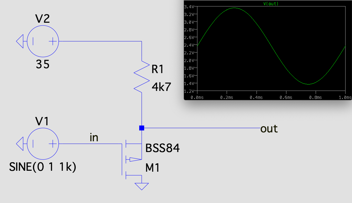

    А ниче, что сток - затворе 0 вольт?

    А ниче, что сток - затвор 0 вольт?
    Абсолютно. Там хоть минус может быть, в ключевом режиме все полевики только так работают.

    Так если в ключевом, чего печалиться о напряжении на истоке?
    Это не в защиту всей схемы в целом
    Причём здесь ключевой режим.
    Этот полевик с начальным током при нуле на затворе.
    Где в ключевом?

    Сколько вольт на истоке?

    Во-первых, это не я написал про ключевой режим.
    Во-вторых, в схеме из первого поста на затворе 0, как и на стоке.
    ---------- Сообщение добавлено 13:49 ---------- Предыдущее сообщение было 13:46 ----------
    Ага, увидел, что у Вас тоже 0.

    Очевидно, что вместо этого ZVP3310 должно стоять что-то другое.
    Схема рисовали, видимо, не для повторения.
