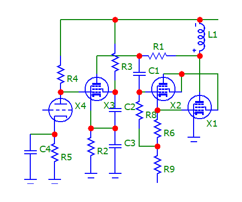

    Тут каждый второй может "скелетно". И вообщем. Схему давайте. Обязуюсь сваять в железе. Будет хуже по гармоникам, будете шапку есть?
    С уважением hydr.
    Шляпу, шляпу. От шапки волос полон рот Если сделаешь летающий источник высокого анодного, нарисую схему
    а по исходной можно охватить ООСю оба предв каскада, а не только второй, искажения будут меньше
    или даже три - вместе с выходным повторителем
    Uак там около 200В а амплитуда на выходе до 140В, пол шага в лево, пол шага в право и искажения резко возрастают.
    Потому что в триоде включен. Надо в пентоде включать, вот тут плавающий источник и пригодится. А еще лучше не насиловать повторитель высокой раскачкой, а внести его под ООС ВК, тогда от него потребуется только напряжение, равное сеточному ВК
    Ни 6Н8С со 140 вольтам амплитуды на выходе,
    нормально отдает, с ИТ в аноде, цирклотрон ей качал - 6Н8С пред, 6Н8С драйвер, работает на цирк на квартете 6П3С. Возможно напруга на аноде сильно проседает, отсюда и искажения, надо оставлять не менее 80В, а лучше 100

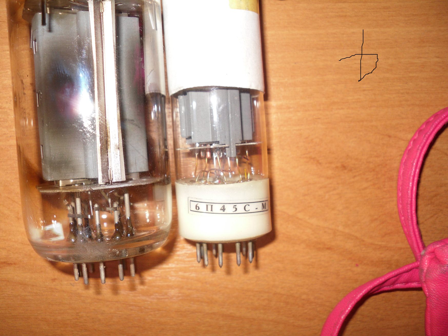

    [b].
    6П45С в раскачке - это мощно! попробуй 6П44СМ, это, ЕМНИП, октальный аналог 6П41С без анодной пипки наверху, очень приятно звучащая и удобная лампёха.
    Где их взять??? 6П44СМ??? Может перепутал с 6П45СМ?????без анодной пипки(по мне их сейчас не существует в наличии). За 10лет всего одна встретилась случайно..

    Завсегдатай Аватар для pyos
    15.07.2006
    4,370
    По умолчанию Re: SE на ГУ72
    сергей дроздов, именно 44СМ. Где сейчас взять - без понятия, лет 15 назад как раз их и видел.
    Точно были Самое "смешное" как с пипками анодными так и без них Это 6П45СМ более редкие.
    Вопрос автору - а почему бы ему не избавиться от ранзисторных ИТ и не дотянуть аноды преда до 1000В резисторами? Иметь киловольт питалова и не использовать его для высокоомной нагрузки!
    1. Летающий источник на 1000В? Это перебор, по переменному току источник должен сидеть на земле, иначе не сделать приличный ТВЗ и ...........................
    2. Изначально было принято решение ООС только в границах одного каскада.
    3. Повторитель в тетроде был опробован в первую очередь, так как позволяет получить максимальное соотношение Uсигн/Uпит, но по гармоникам такой повторитель сливает триодному.
    4. Вопрос о возможностях 6Н8С и подобных триодов исследовался особо тщательно на макетах, со снятием спектров. А посему могу рассказать об этом в несколько более широкой парадигме чем: "Нормально Константин, отлично Григорий".
    Если не учитывать 6С8С то это самые линейные лампы из ламп с косвенным подогревом катода. У них есть особенности по режимам. Общеизвестно, по току это 8 - 9мА. По напряжению на аноде, редко где можно встретить упоминание о том, что имеется ярко выраженный оптимум в районе 180 - 200В. И любые попытки поднять напряжение для получения большей неискаженной амплитуды сигнала на аноде, приводят к значительному росту искажений, даже с применением ООС в каскаде. В используемом драйвере напряжение на анодах 200В, но даже неглубокая (6,7дб) ООС позволяет "оставлять" всего 60В без существенных искажений.
    А в принципе, при четырех каскадах не зажатых общей ООС получить на 1Вт только третью ниже -90дб а при номинальной в 25Вт 3я - 62дб, 5я - 84дб, 7я - 110дб, это вроде как очень даже ...... Есть ли резервы для рационализаторов? Вопрос.
    5. Драйверы потребляют 2*(6П6С -20мА + 6Н8С -2*9мА) = 76мА. ежели питать от источника 1000В то это дополнительных 30Вт.
    Но даже не это главное. Сопротивления делителей ООС тут выбраны максимально возможной величины далее растут искажения. Если в анодах использовать резисторы вместо ИТ то суммарная нагрузка на лампы выходит за приемлемые значения. Для 6Н8С при размахе в пару десятков вольт - 40кОм, при 140В - 500кОм и для КП на 6П6С с таким размахом - 70кОм.
    С уважением hydr.
    Как бы сделал я
    1. Минимум переходных конденсаторов, благо анодное позволяет
    2. Разгрузка предв каскадов путем увеличения анодных резиков и запитки от высокого анодного
    3. 100% ООС в вых каскаде, за счет питания его от ИТУНа на пентоде
    4. В катод пентода - ускоряющий кондер, компенсация емкостного входного сопротивления ВК
    5. Непосредственная связь повторителя и ВК с подземным питанием
    6. Высокие сопротивления (мегомы) в цепи параллельной ООС
    7. Возврат тока экр сетки ИТУНа в катод
  21. #60
    Аватар для hydr
    21.11.2012
    2,002
    Как бы сделал я
    Питание второй сетки выходной лампы?
    С уважением hydr.
