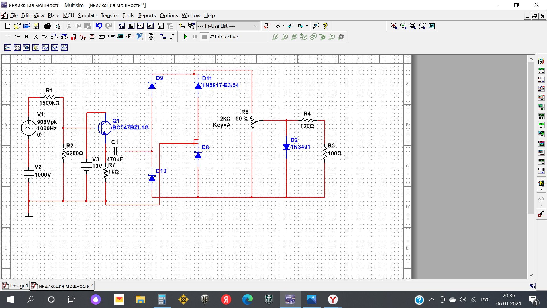

    hydr, знакомые стрелочки с али Схемой драйвера не поделишься?
    https://forum.vegalab.ru/attachment/...b?d=1609958418
    С уважением hydr.
