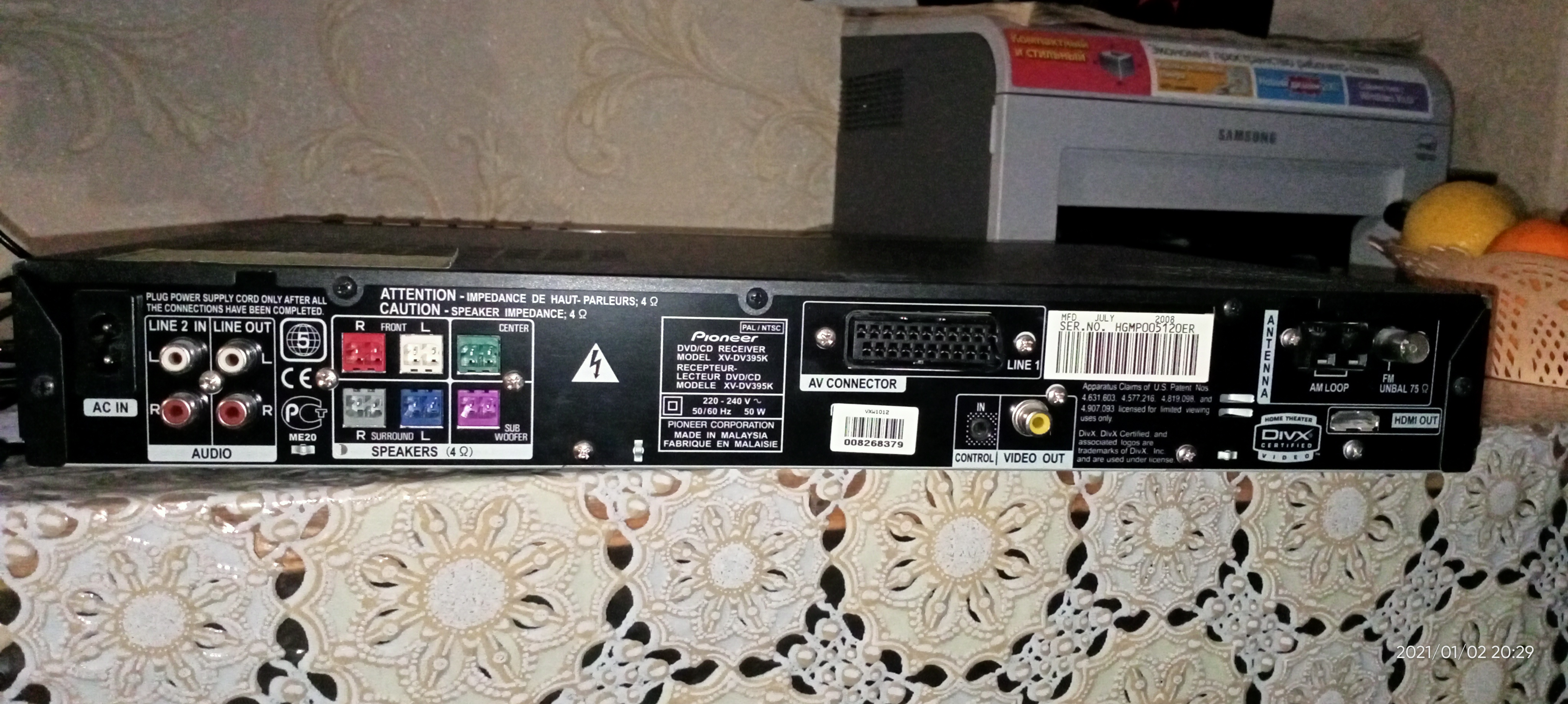

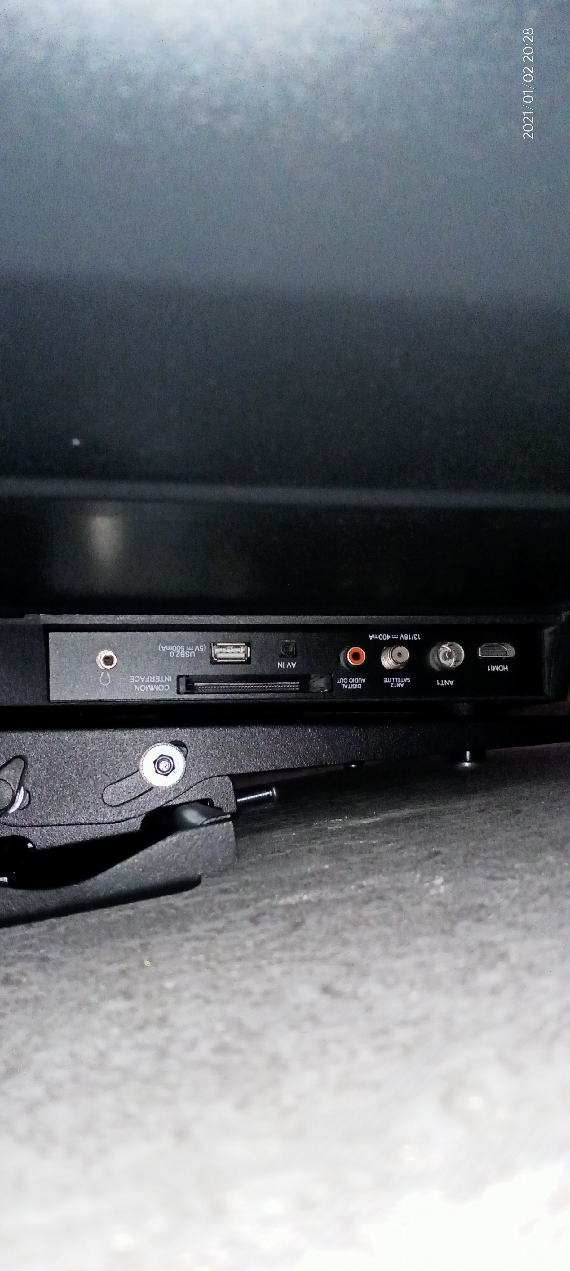

    Ситуация такова - имеется ТВ на Андроиде и ДК Pioneer.
    ТВ имеет один единственный выход RCA и зовётся он как "Digital audio out". Нажмите на изображение для увеличения.
    Pioneer имеет два входа RCA "Line in audio". Нажмите на изображение для увеличения.
    Все бы хорошо, но при подключении звук не идёт.
    Входы на ДК исправны, проверял.
    Непонятно что за одинокий выход RCA на ТВ. И почему он один?! Китайцы что-ли наворотили или чего-то не знаю?
    Ведь цифровой должен быть из оптоволокна, а это уже далеко не тюльпаны. В настройках ТВ ничего не нашел про задействование данного выхода. Может ещё какой "агрегат" нужен?!
    Фото задних панелей с разъёмами прилагаются.

    Цифровых есть несколько разновидностей.
    Для оптики - это Тослинк
    Точно такой-же протокол передачи используется и в коаксиальном проводном СПДИФ подключении.
    Так что к такому выходу нужен ЦАП с аналогичным СПДИФ входом.
    Ну или сделать переходник с выхода для наушников (3.5 мм джек) на два тюльпана.
    Читал и об этом (прежде чем тему создать), но как-то не придал значение ЦАП-у. Тогда попутный вопрос - при изменении громкости на ТВ, звук через ЦАП на ДК тоже будет меняться или изменение звука возможно будет только на ДК. Может посоветуете какой бюджетный или все намного проще с их выбором?!
    Типа такого.
    https://aliexpress.ru/item/400033763...00001381393897
    Типа такого. https://aliexpress.ru/item/330173935...id=67144011455

    А зачем его смыкать? Достаточно выключить питание ДК и всё, динамики в телевизоре и выход на наушники никак не связаны т.е. громкость регулируется в телевизоре только на его динамиках, а сигнал на выходе наушников есть всегда и если в разъём под наушники чёт вставлено, динамки в телевизоре всё равно работают.

    Если бы так!) Я этот момент сразу проверил. Не знаю как у кого, но у меня при вставленном штекере 3.5 звук в динамиках ТВ отключается.
    Инта
    1,284
    По умолчанию Re: Digital audio out или один аналоговый выход.
    это нормально, так и должно быть

    Есть ещё вариант.
    Скорее всего, ТВ определяет факт подключения наушников по размыканию специального контакта в разъёме. Если так, то можно разобрать ТВ, подпаять аудио-кабель к разъёму наушников и вывести его наружу через новое отверстие в корпусе. Снаружи - припаять либо тульпаны ("папа", конечно), либо другие разъёмы по вкусу. В этом случае ТВ, скорее всего, не будет отключать встроенные динамики.
    Ещё можно поковырять большой многоконтактный разъём, там может найтись то, что вам нужно. Но т. к. подходящего разъёма у вас, скорее всего, нет, это тоже проще будет на разобранном ТВ.
