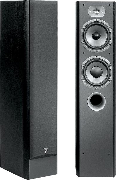

    Круто! Re: посоветуйте СЧ,ВЧ динамик.
    Мой тебе совет, чтоб не париться с фильтрами, объемами и т.п., возьми себе 2-х компонентную акустику (точнее динамики) FOCAL 165 V1, они стоят около 190$. Там в комплекте идет уже хороший фильтр, причем если открыть верхнюю стеклянную крышку, то можно переключателем изменять подъем или спад АЧХ на ВЧ с шагом +- 3db, лично я оставил на 0. Динамики звучат с очень хорошей атакой, диапазон у них 63-28000Гц, высокие прозрачные и воздушные, середина СУПЕР!!! Внешний вид у них на мой взгляд тоже нормальный. Провода от фильтров приличного сечения, так что останется только собрать корпус. По поводу корпуса: есть такая программулинка, называется JBL Speaker Shop, так вот, чтобы узнать объем корпуса под эти динамики, берешь нижеуказанные (заводские) данные и вносишь их в программу:
    Fs - 72,64Hz; Qes - 0,86; Sd - 132,73cm; Ras - 2952,83 Ohms;
    Vas - 8,52 I; Qms - 12,23; Cas - 6,07; Cms - 3,44E;
    Qts - 0,803; Re - 3,2 Ohm; Mas - 79,12; Mms - 13,94g;
    Rms - 520 g\s; Ces - 587 mF; Les - 8,18mH; Res - 45,65 Ohms;
    Bl - 4,87N\A; SPL - 87,64 dB/W/m; Inductance - 0,18 mH;
    Xmax - 2,5mm.
    В программе выбираешь тип акустического оформления (для данных динамиков лучше ФИ), а она тебе в ответ показывает объем, длину корпуса, а также диаметр и длину трубы фазоинвертора. Далее исходя из объема указываешь ширину передней панели (18-20см), высоту колонки - (80-90), а глубину уже сам подбирай так, чтоб объем не нарушился. Все ... и без всякого геммороя за 190$ ты получишь акустику которая в магазине стоит 500-700$. Единственное НО, это то, что данные динамики расчитаны на 50-80W подводимой мощности, поэтому здесь уже конечно выбирать Вам, либо качество либо мощность.
    Точно такие же динамики стоят в колонках, которые я выложил фоткой (верхний и пищалка) точь в точь! будут вопросы, стучитесь в аську 292-672-377 буду рад помочь. Если что-то не по теме - извиняйте
