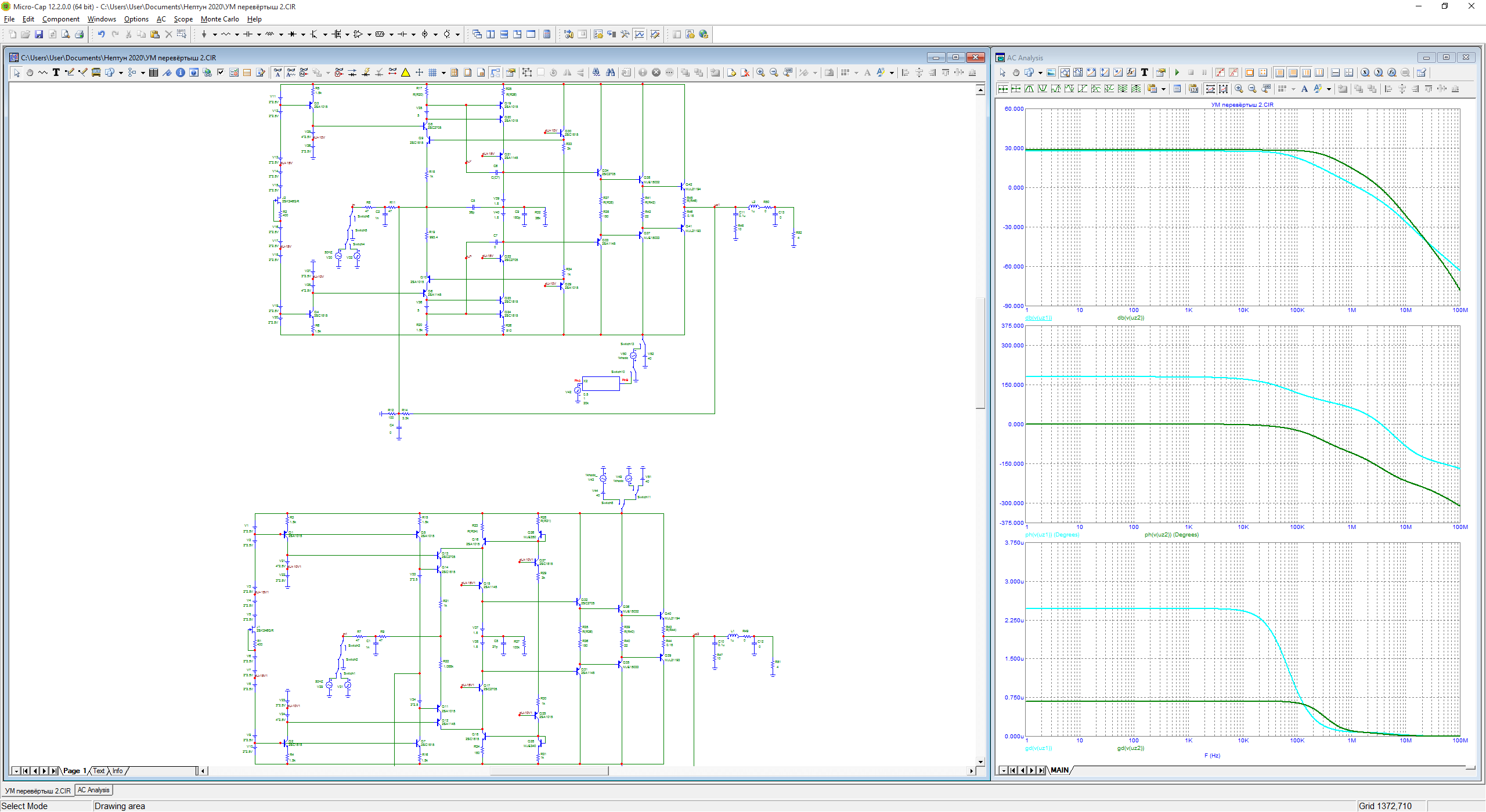

    Идя по новой идеологии решил создать схему тему. Создал две разных схемки - одна инверт, другая без инверсии. Основные черты новой идеологии построения УМа:
    1. Вход для полезного сиглала низкоомный (в эмиттеры ОБ), это позволило снизить влияние наводок (причём существенно) приходящих по проводу от ист. звука к усю. Мысль подтвердилась в железе, слышимых наводок от говнотрансов торел и прочего мусора нет, кроме шумящего выхода цапа, сам выход цапа после буфера на аналогичном дискретном уси при прямом подсоединении к АС не слышно, а вот после пропускания через усь УМ с усиление, становится слышно. Мысль помехоподавления таким способом была уже давно у меня и заключалась в предпосылке малых энергий излучаемых помех по эфиру по сравнению с полезным сигналом, приходящим по проводам - надо было только прогрузить этот вход и не подкреплённые достаточной энергией помехи просядут, уменьшив свою амплитуду. Для норм. ист. полезного сигнала, а не дрищавого ОУ, прокачать такой низкоомный вход без искажений - не проблема.
    2. Решено было избавиться от таких схемных решений, как параллельный буфер: в смесителе ОС и в качестве первого буф. каскада выхлопа. Ранее такое решение из второй половины пред. предложения позволило избавиться от цепочки термостабилизации-смещения на ГТ в коллекторах УНа. Теперь же из-за выявления отриц. влияния эмиттерных ГТ в таких повторителях решено было избавиться и от них, перейдя обратно на полностью симметричную схемотехнику выхлопа, но без возвращения ГТ-смещения в коллекторы УНа. За место них будут ставиться диоды, лишённые влияния Эрли, а ток покоя выходников будет регулироваться путём изменения тока покоя всего каскада УН или ещё и предыдущего каскада.
    3. Предварительная балансировка нуля теперь выполянется за счёт эмиттерных споротивлений входного каскада. Так же для уменьшения задержки прихождения малоглубинного сигнала оси, минуя 3 каскада неспешных повтритлдей, можно предусмотреть ввод местной (межкакадной) осы с выхода какада уна на инв. вход осы.
    Схемы:

    последние две пары транзисторов ВК имеют барьерные емкости,
    остальные модели транзисторов с нулевыми значениями барьерных емкостей.
    В такой ситуации можно получить только неадекватный результат моделирования
    и говорить о схемотехническом решении и каких то плюшках в таком случае не имеет смысла.
    Dieselboy
    приведи модель усилителя в адекватное состояние,
    интересно что можно выжать по инерционным свойствам тобой предлагаемого.
    Последний раз редактировалось wert; 05.01.2021 в 10:26.
    Я на них не ориентируюсь, но спасибо. Транзисторы в схемах совпадают только на выходе, да и то собираюсь поменять. Они больше для указания аналогов по мощностям. Слаботочка на 2SA1370 и 2SA1015.
    Я не из симулятора высасываю результаты, а тупо макетирую. Пакет моделирования только для ввода схемы и расчёта по постоянным режимам, ну и Ку, импульсную посмотреть, иногда.
    Подставьте какие вам нравится модели транзмисторов, после перестановки ОС лет 10 как не импортировал модели в кап, а сейчас лень вспоминать, всё равно доверия нет симулятору; даже осцем сложно пронаблюдать изменения, столько шумов после буфера цапа после усилениях их.
    Последний раз редактировалось Dieselboy; 05.01.2021 в 13:52.

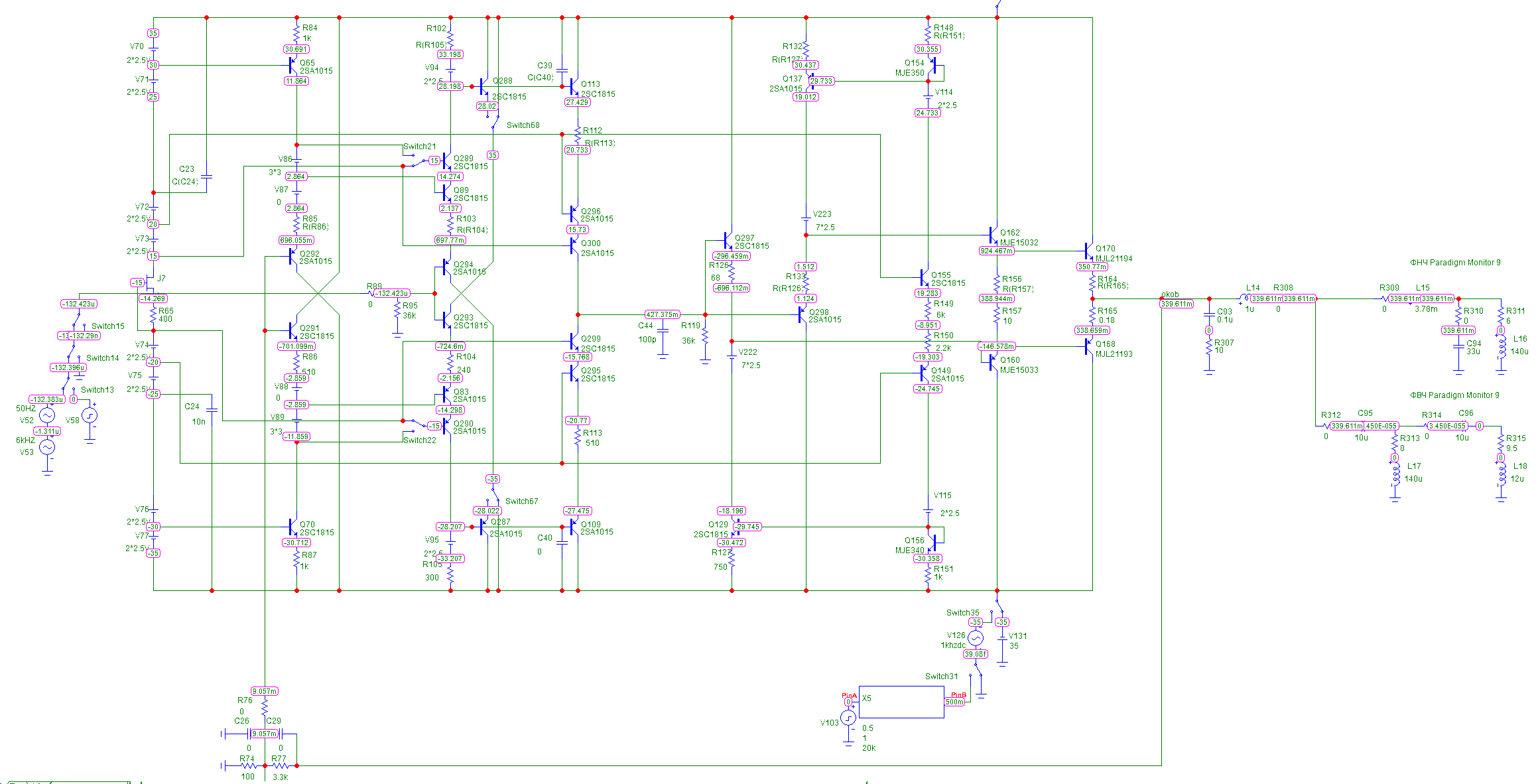

    По просьбам трущихся выкладываю новую версию, получившую ход к жиздни. После того, как все каскоды были правильно разнесены с одного ИОНа на разные (не были разнесены те, которые работали от средней витруальной точки, т.е. эмиттерами друг к другу, а не к шинам питания), то оказалось, что каскоды сломанный и классисеский в какаде УН звучат глухо. Звонче всех оказался УН на ОК-ОБ. Потому выкладываю уже ранее известную, но не присвоенную имя схеме. Ужложиум 4.
    Из последних экспериментов стало ясно, что объём от части формируется первым каскадом после УН - параллельном повторителе, но не в просто его исполнении, а только со следящим питанием. Пока не проверил, есть ли такой уровень прибавки объёма у классического симметричника, ведь добавление тех следячек в питание || компесирует не только перезаряд ёмкостей нижних транзисторов, но и симметрирует плечи по искажениям, сщивая их как бы до симметричника.
    Полноценная сиситема строится начиная с выхлопа цапа на таком же усе, только без мощников с одним каналом питания 35 В. Про цап так же стоит добавить, что, например, по моим наплюдения, на pcm179x ожидать звокости не стоит, так же как и на AK4495/93/97, мало того что верх покоцанный, так ещё и басы девормированные тонально. Ну и ко всему прочему, к танным усилителям, как и цапу, прилагаются фирменные стабилизаторы на россыпухе, приблизительно сравнивымые по кол-ву элов усилитедю (за пару стабов). Для УМ требуется 2 парных стаба на раздельное питание, у меня это +-35 В и +-20 В. Но, по чесноку, на силовых можно сэкономить, если делать много усей, то лучшим питанием уся будут как раз другие уси, для УН можно и упростить задачу, он менее требователен, точнее к нему можно сделать такой же стаб, но по схеме попроще, чем сам гусь.
    Платок нету, всё в процессе макетирования на покупных макетках ДИП-2 кажется. Но есть набросок схемы и первичная расстановка с частичной разводкой схемы на сломанном каскоде - переделать в ОКОБ не составит труда, в Pulsonix 8.5.
    Единственное, что на данной схеме не показан 2-й ИОН, но, думаю, не составит труда понять куда он повёрнут.

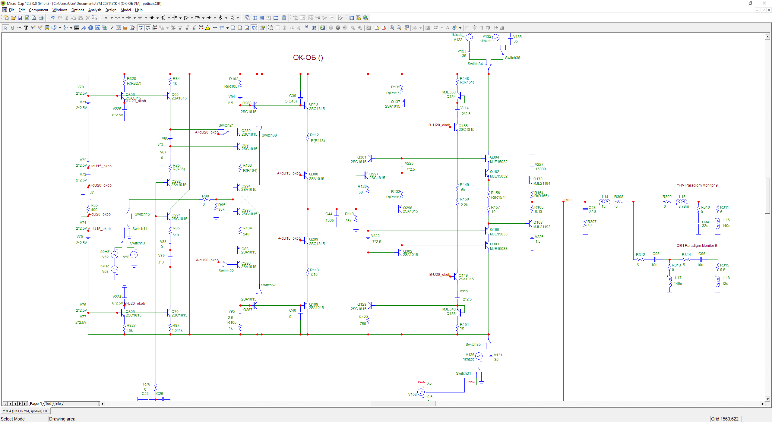

    По умолчанию Re: Заповедник
    Чтобы читабельность пыла.
    "Хмырь повесился!"©
    Switch68 завис на проводах и симулирует по-полному.
    Фу, оторвал.
    Пациент жив.
    30.09.2006
    2,097
    Поп просьбам. Просьба не доё-ся, что напружения указаны как-то не так или я что-то срыл.
    Завсегдатай Аватар для BesPav
    01.06.2011
    2,720
    По просьбам.
    Не могу не дое-ться.
    Каскод хорош только когда компенисирован ток базы верхнего девайса, иначе грусть-печаль и обман-шайтан.

    А если туда мосфетик с небольшими емкостями запузырить?
    30.09.2006
    2,097
    А как его компенсировать? Использовать компенсированные транзисторы?
    Сегодня игрался с послецаповым буфером ещё, переделал его из предпоследней в последнюю версию, усил пока по предпоследней собран. Так же перекинул базы входнгого каскода (Sw21/22) на каскад ОС, сделав его плваающей ОБ. Не знаю, что именно повлияло на звук, то выхлопное изменение во 2 каскаде выхлопа (каскодирвоание повторителей) или перекид баз входников, скорее второе, но проясню теперь только сегодня, короче, звук стал то, что надо, начал проявляться объём, стали слыны посезвучия, но это только 50% того, что было когда-то, источник звук всё ещё не "расстворился", хотя звук уже "пархает" перед аской, а не прилп, как раньше. Что-то, всё-таки должно быть связано с "неразвязкой" базы ОБ, что-то там образуется, т.к. есть и отр. эффект - все наводки становтяся слышными, особенно НЧ фон плохого транса, аналогичное случается при делании усила итуном с номиналом нижнего сопр-я 0,1-0,2 Ом, ну, несколько получше, чем у итуна.
    В общем, пока получается сделать звонкий живой и более-менее объмный звук игрась только с послецаповым буфером, т.е. теория Медана о влиянии проитвоэдс на перечисленное рушится.
    p.s.Ккак думаете, как лучше организовать слежение по питанию для Q293/9, от тех модуляторов или напрямую, закинув их коллектора на эмиттеры ОК УНа ОК-ОБ (т.е. до 510 Ом)?

    Итак,
    Именно. Заодно минус n транзисторов, где n>10
    Поскольку усил инвертирующий, можно не ставить ИТ в питании входных ЭП
    Плавающее питание первых ЭП ВК ничего не стоит без следящего питания УН. Это тебе поможет https://forum.vegalab.ru/showthread.php?t=47076
    Ну и по входной четверке https://forum.vegalab.ru/showthread.php?t=44161
