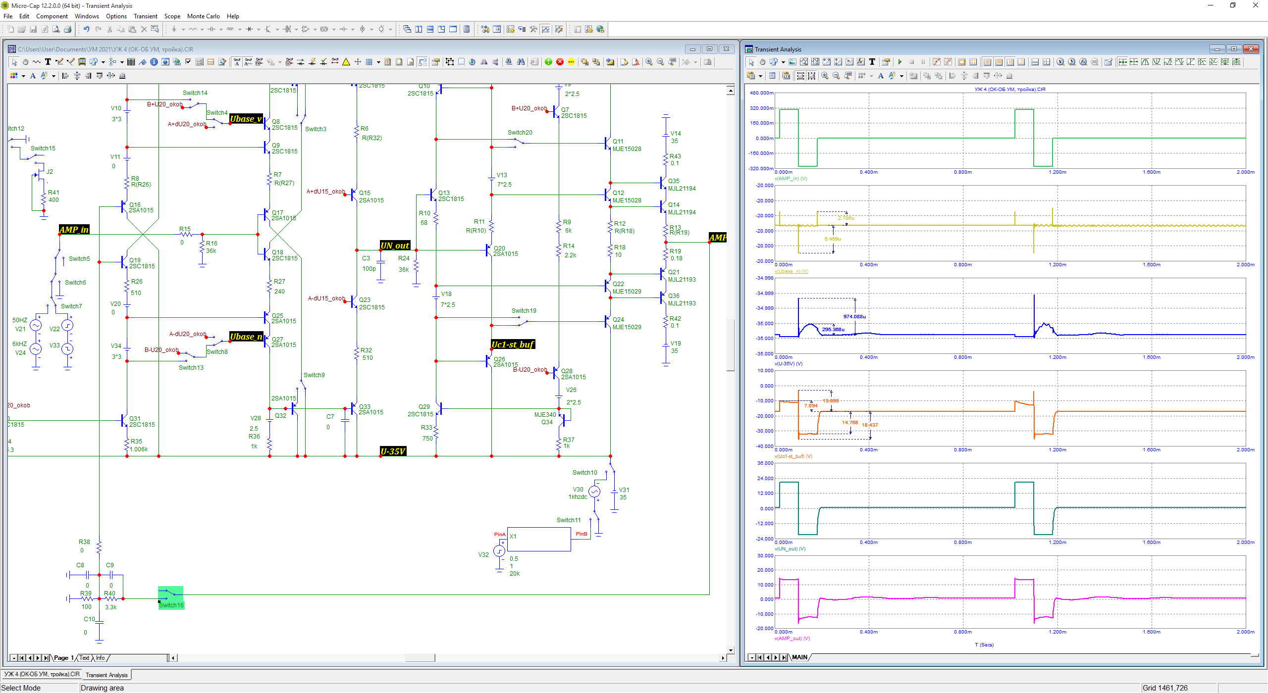

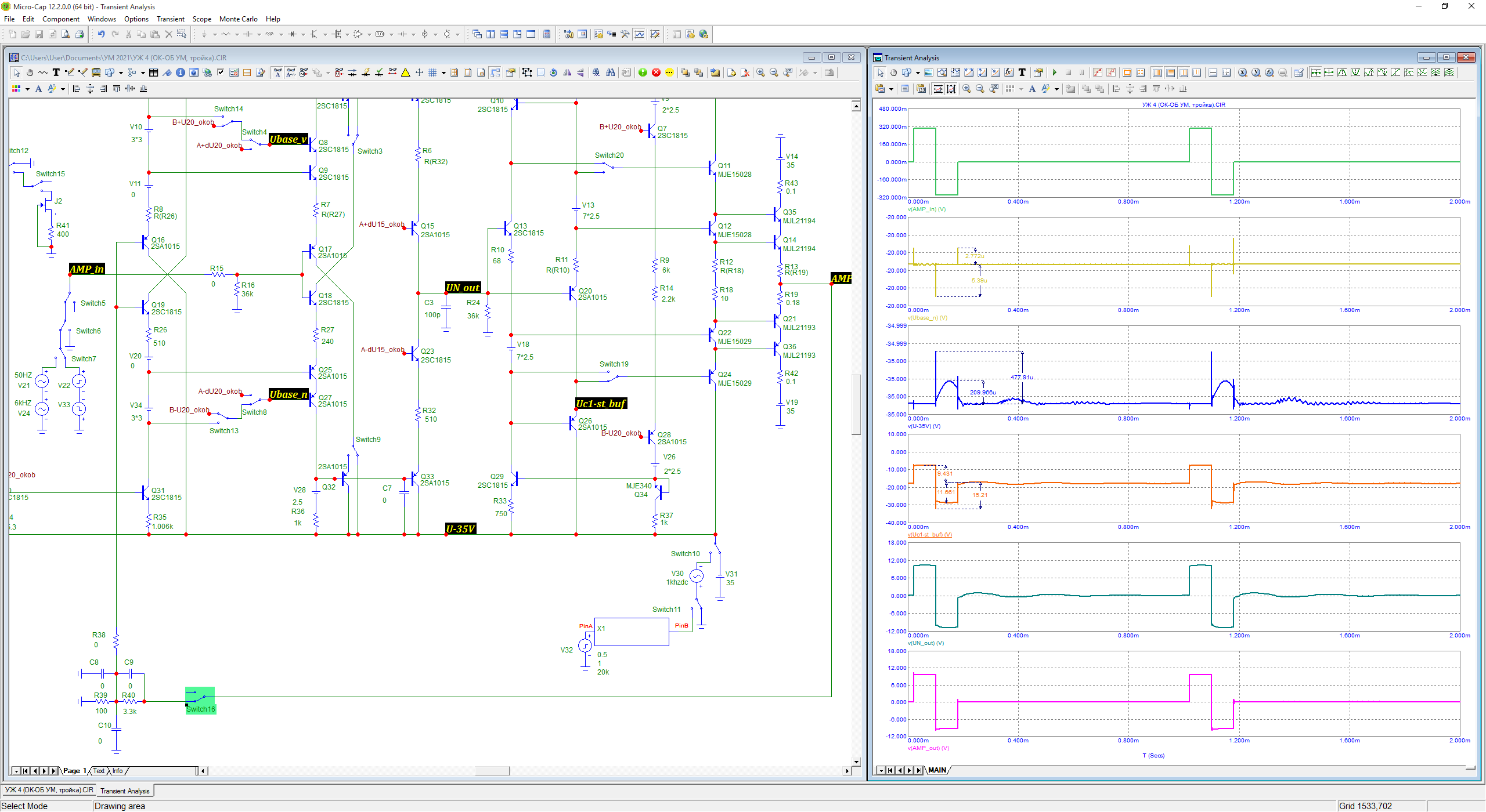

    Решил добавить весёлых картинок, анонсированных ранее на неделе. Первая из них - это завод на правильный ИОН баз вх. каскода - ОИН за место "меж шин питания" (ИОН A) на от "шин на среднюю точку" - ИОН B. Результат неправильного подключения можно было видеть в первом вложении сообщения №37 - точка Ubase_n. Размеры не проставлены, но прошу поверить на слово, они полностью совпадают с помехами на шине питания - график U-35V образмерен в том же сообщении во втором вложении и так же в здешних вложениях. Как видим, при неправильном подключении - как можно польше помех с питания попадает "на вход". Был и ещё другой - жуточный вариант - когда база вх. каскода заводилась на эмиттер+сдвиг уровня повторителя ОС. График похож на вх. импульс + некоторая игловатость фронтов. На практике в макете такое решение тоже сосало все помехи с шин питания, как ни странно. Кхм, подобное решение, например, применяется в бытовых усилителях Myriad, хоть и с различиями в генераторах тока и следячим питанием коллекторов от эмиттеров сл. каскада: https://www.eserviceinfo.com/preview...direct&ext=jpg
    Далее у нас в программе: изучаем как гуляют отражённые копии сигнала, циркулирующие в петле обратной связи. Возможно не отражённые, а "козьи", т.к. при эскпериментах в том же капе при отключении ФВЧ отражений от дросселя ФНЧ не наблюдалось. Итак, во втором вложении усилитель с разомкнутой осью - форма на выходе покороблена и плавает крокодилл, так же единичные игольчатые помехи в питании значительны, другие формы выбросов гладкие. Третье вложение - ось замкнута - форма на выходе восстановлена, крокодилл уплыл, помехи в питании снижены, но в хвосте ос завёлся крокодилл (выход УН), а так же в питании снижены иголки, но плавают крокодиллы, хоть и поменьше, но зубастей.
ID:	394901   Нажмите на изображение для увеличения.
Название:	Ось разомкнут.png
ID:	394900   Нажмите на изображение для увеличения.
Название:	Ось замкнут.png

    По началу довольно лояльно отнесся к новому "дарованию",
    ну открыл тему и не одну, ну попробовал что то смоделировать,
    а что получил самому невдомек, нарисовал малосигнальные АЧХ ФЧХ и?
    А то что в "усилителе" ужожиум 14 источников напряжения это как, да нормально все отвечает,
    модели неадекватные , да тоже все нормально для юного дарования.
    Ну хорошо, посмотрел режимы усилителя. такие же неадекватные как и количество источников напряжения.
    Ограничение наступает при амплитуде выходного напряжения 20 В,
    это при питающем напряжении +/- 40 В.
    THD в звуковой полосе частот от 0,2% на частоте 1 кГц до 0,4 % на частоте 20 кГц.
    Dieselboy
    тебе бы подучиться, в разделе для начинающих поиграться.
    Ведь открывать темы в разделе "Усилители" ну не гоже с такими плачевными результатами
    моделирования.
    Но если в модели такой результат ниже плинтуса в железе только хуже может быть,
    наоборот не бывает как правило,
    а ты сообщаешь что классный звук и схемка из практики родилась...
    Печально все
    Но если у тебя в простейшей модельке глубокоосника THD 0,4% на частоте 20 кГц,
    а это уже твоя вторая тема по ужожиуму,
    тогда слов нет кроме совета
    поиграйся для начала в разделе для начинающих,
    получишь хотя бы средний результат,
    тогда тебя может кто и услышит...

    с открытм ртом будут смотреть на те заумные смешные калякулы, которые ты как называешь, фазовым портретом?
    ужожиум
    Кг 0,4% на частоте 20 кГц, при мощности на нагрузке менее 50 Вт.
    Коэффициент использования источника питания по напряжению менее 0,5 при двухтактном ВК.
    По утверждению автора это нормально для такой схемотехники...
    Проверил представленную модельку ужожиум предварительно заменив неадекватные модели транзисторов,
    оценена реакция на звуковой сигнал сверху ограниченного частотой 10 кГц.
    Динамические искажения линейного и нелинейного звена близки и зашкаливают за 50%!!!
    фазовый портрет полностью развален
    и свидетельствует о наличии в звуке большого количества артефактов от инерционных свойств усилителя.
    Звук подобного исказителя может нравится отдельным слушателям.
    Вносил подобную описанную автором ошибку в схему модели, искажения уменьшались не значительно,
    что автором было воспринято как значительное улучшение звука.
    Можно ожидать, чем дальше от предложенной схемотехники, тем будет получен менее искаженный звук.
    Но что преследовал автор при разработке усилителя?
    скорее он искал свой звук,
    а представление о звуке у каждого индивидуально.
    В общем судя по моделированию
    кому нужен катастрофический исказитель
    и кто не особо разборчив в параметрах усилителя
    собирайте ужожиум с 14 источниками питания
    как предлагает автор.
    Последний раз редактировалось wert; 12.04.2021 в 17:32.
    Такую мишуру обычно дети рисуют в саду, когда учатся держать крандаш.
    По аналогии ужожиуму, назовём это Схемиум - персонально для Dieselboy ...

    Не очень понял почему надо пред. каскады разгонять по току?
    Расскажите это владельцам Беты22. А лучше найдите этот усь и послушайте.
    Это всё личный вкус не более, того, если не ощущается разница между бт и пт или какжется, что пт лучше бт - либо изделие получилось начального уровня, либо слухач нашёл свой звук.
    Я лично предпочитаю сравнивать в одних условиях всё, и я сравнивал fqa36 полевки с 21193.
    Судя по схеме УНа (каскоды, хоть и следячие, они по сути ничем на звук не отличаются от просто ОЭ)
    чудес не будет в звуке вообще - будет обычный серый полуглухой автомобильный звук. А то, что следящий каскод в выхлопе - так это скорей глупость. Мало того, что полевики высокочастотны, такое слежение скорей доведёт до срыва выходники, именно это показаевает макетирование усилка на бт предвыходных каскадов. Ну и КПД неразумно расходуется.
    Так же нет разделительных буферов перед затворами, следячесть этого вряд ли полностью компенсирует, хорошо бы 1 добавить, а лучше 2.
    Честно говоря, непонятно какую ф-ю выполняет вторая половина ДК - они по сути ничего не делает - её спокойно можно убрать, как это сделано во всех других ДК-входных усилах, смотрите тот же CSB или TubeSumo.
    Цитата Сообщение от finn32 Посмотреть сообщение
    но даже А от Б класса.
    А от Б как раз не отличается на слух, это чьи-то фантазии, таких же фантазёров, как и ПТ лучше БТ, ведь ПТ якобы ближе к лампам, так же как и бумага лучше пластиков, ведь она же когда-то была живой, а значит и звук у неё живей. Рассказывай дальше.
    Се ля ви.
    Тебе уже давно пора было скрыться за горизонтом, а ты всё ещё селявикаешь.
    И мне интересно, как тут ток покоя УНа выставляется? Правильный ответ - никак,
    Правильный ответ - ты тормоз - он выставляется за счёт токового зеркала служебной цепочки, вынесенной за пределы прохождения сигнала, их опора подпирает ГТ первого вых. повторителя - ток меняется покаскадно за счёт изменения в первом каскаде и соотв-нно смещения на его эмиттерах (установлены Rэ). И каскоды следящие оставь при себе - в своём недоусилителе Токарева или к лампе присобачь. Собстевнно про то, как выставляется ток, описано в первом сообщении. Так что у тебя не только незнание, но и прогрессирующий склероз.
    в симметричных структурах с 2мя зеркалами он не предсказуем.
    Конечно, тебе виднее, ты ж ничего не делаешь, а только теоретизируешь. Эта проблема возникает в самую послденюю очередь, есть куда более сильные о которых ты даже и не догадываешься.
    По твоим высказываниям получается, что параллельник нетермостабилен, а симметричные источники смещения - кривые.
    Поэтому автор ввел R22 R25, напрочь убивающие то, к чему он так долго стремился всеми этими каскодами и буферами перед УНом - усиление.
    Оставь эти бредовые фантазии о глубокоосности себе. Уже порядком надоедает слышать приписываемые домыслы по чьей-то тереоретической фантазии.
    Усиление перед УНом? Ты прикалываешься? Ты вообще видел эпюры которые я давал (где ты не мог разглядеть крокодилов)? Ты посмотри сколько усиления до УНа, прослезишься... получается ты такую уш морозишь...
    А чтобы после этого костыля не разбалансировался ДК по постоянке, автор вынужден был ввести хрень на Q3 Q4
    Не очень понятно о какой хрени идёт речь, откуда взята нумерация, на последних всё перенумеровано.
    Последний раз редактировалось Dieselboy; 13.04.2021 в 15:47.

    Да..а..а... Схема в посте 52 - обалдеть.
    12 Вт класс А делается на 4 транзисторах, а тут их около 40 !

    Если схема не встает в режим по постоянке, о чем еще можно говорить? Я такие сразу в мусорку отправляю
    Не очень понятно, чего ты тут намешал, мусорщик. Если режим по постоянке для тебя нуль на выходе уся, то ответ был ранее. Если ты про протекание расчётных токов в каскадах, то что за детские фантазии?
    Это у тебя получается. Ты либо шизофреник, либо тролль
    Правильный ответ - ты идиот. И это навсегда. Ты дальше читай. Ты сейчас мне пишешь то, что я написал постом ранее. У тебя с головой точно все порядке?
    Признаю, допустил огибку, т.к. надо было спешить, подумал, что раз про регулировку тока покоя, то в выходниках, потмоу и овтетил про них. А утебя, оказывается, про ток покоя в УН, а объяснение ты даёшь про повтрорители. На лицо какая-то нестыковка. Если ты этого так и не смог поднять за день, значит ты тормоз, не обессудь.
    Если будешь и дальше обзываться - улетишь в бан
    Ты даун? Ты мне это ещё будешь говорить после всех твоих "паханин"? Примеряешь на себя чужую шкуру, чё-т ты сегодня перевозбудился. Хорошо хоте не Наполеона китель примеряешь, а то пришлось бы сжечь Моску Заповедник.
    Иди куда подальше, это вообще не по твоей схеме, чего же ты разоряешься?
    Ишь как распушился! Я ещё курьёзней ситуации не видел, чтоб тащили в чью-то тему несвязанную непотребщину и после предлагали её автору свалить.
    Не нравится - вали!
    Ты чё, шарик, совсем оборзел в доску? Чувствуешь себя в чужой теме вальяжно? Давно под хвост не получал? А ну бери свои все слова и топай куда глаза глядят, ишь, раскомандовался.
    Я рисунки шизофреников не смотрю
    Оно и понятно, потому что ты даун. Но зато скока критики (выссанной из пальца)! p.s. Рисунки отрисованные микрокапом 12 - рисунки шизиков, серьёзно?

    Т.е. ты на голубом глазу утверждаешь, что полевики в УМ "звучат" хуже? Из чего такие выводы? Ты сам то их слышал?
    Все недостатки полевиков известны, при грамотной схемотехнике их можно нивелировать.
    Тут еще такой момент: ты глаголишь за качественные показатели, при этом имеешь недосхэму с половиной процента искажений. Как оценивать качество этого творения?
    Одинаково все звучит в глубокооснике, таки да. Одинаково хорошо. При уровне интермодов ниже 0.001%.
    В твоем усе, наверное, даже на биполярах не зазвучит. Будет одинаковая каша и на них и на полевиках.
