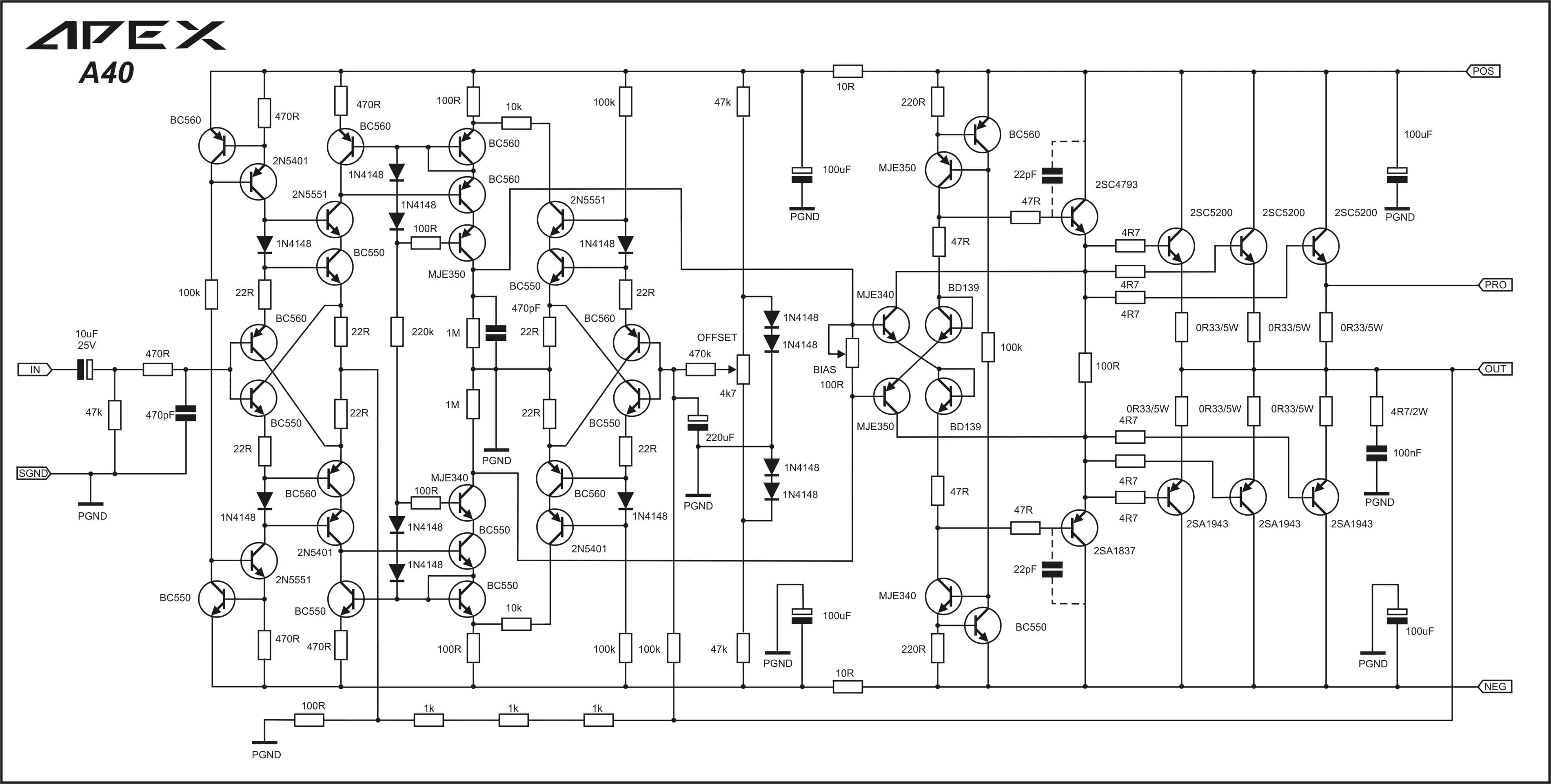

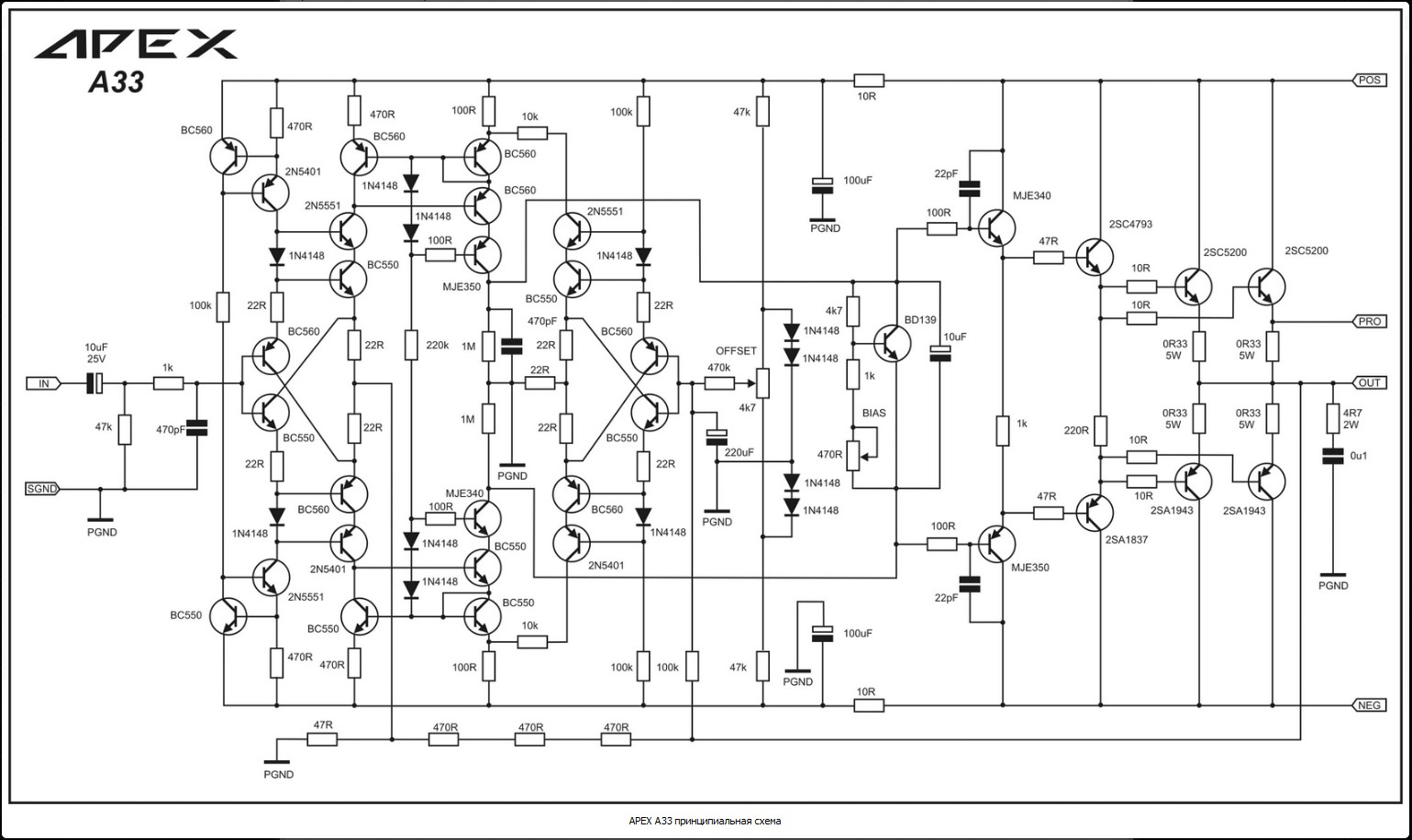

    От скуки лазил по Алиэкспресс, посмотреть чего там наши друзья уже научились делать... (а надо сказать уже многое и платы есть уже более менее нормально разведенные... есть Бристон 4sst ничешный, еще пара, но не суть...)
    Наткнулся на китайскую копию, как они утверждают Маранца 9s2 и вспомнил про Апексы A33 и A40.
    Как раз в теме про А40 писали, мол, "бриллиантовый буфкр"-хорошо, но слишком много лишних транзисторов.
    Вот сильно упрощенная схема от китайцев и чуть поправленная мной.
    Вот там оторвал я 4793/1837 от ОС и добавил одну пару получилась так называемая "тройка".
    Многоуважаемые коллеги, кто умеет симулировать и моделировать, скажите, насколько такая упрощенная по сравнению с Апексами схема имеет право на жизнь, насколько она устойчива и какие искажения показывает.
    Заранее благодарю.

    По умолчанию Re: Маранцеподобный бриллиант
    Я не понял, чего там ламазного? Прикрученный ещё один какой-то буфер, заводящий ОС не только во вх. каскад, но и в сам УН? А оно надо? Если так хочется сделать многопетлевую ОС для понижения инерционности уся, ну так сделайте напрямую из каскада УН в инв. вход для ОС, помимо общей ООС.
    Обычно ламазным транзистором называют схемотехнику токовых конвейеров, по этому принципу построен и АП14, 17, а вот про буфер чего-то не слышал...
    Я вообще после своих недавних экспериментов с параллельниками в стабе в пердвыходе регулирующего тр-ра (1 ветвь параллельника: повторитель + ГТ в эмиттере) сильно разочаровался в данном схем. приёме - очень влияет Rк на звук, даже не смотря на то, что это стаб. А в данном усе таких решений целая куча. После такого момента я теперь буду пересматривать схемотехнику уся на минимизацию подобных приёмов, поэтому лучшим выбором построения выхода думаю будет классический симметричный повторитель, а не первым параллельник... я ещё когда попробовал параллельник после симметричника в первом каскаде выхлопа, не мог объяснить почему звук жёстче стал, но верил, что так и должно быть и продолжал совершенствовать, на некоторых решениях мне удалось от этого избавиться. Но, наверное, это не предел, поэтому вернусь на симметричку, но на новом уровне, отказавшись от классического механизма регулировки тока покоя вых. каскадов за счёт уставки ГТ в коллекторах УН, заменив его на регулировку тока покоя всего каскада УН или первого каскада (в зависимости от схем. решения - усь без инв. каскадов и с инвертирующим), установив в коллекторы УН только диоды смещения/термостабилизации, которые не должны зависеть от Эрли.

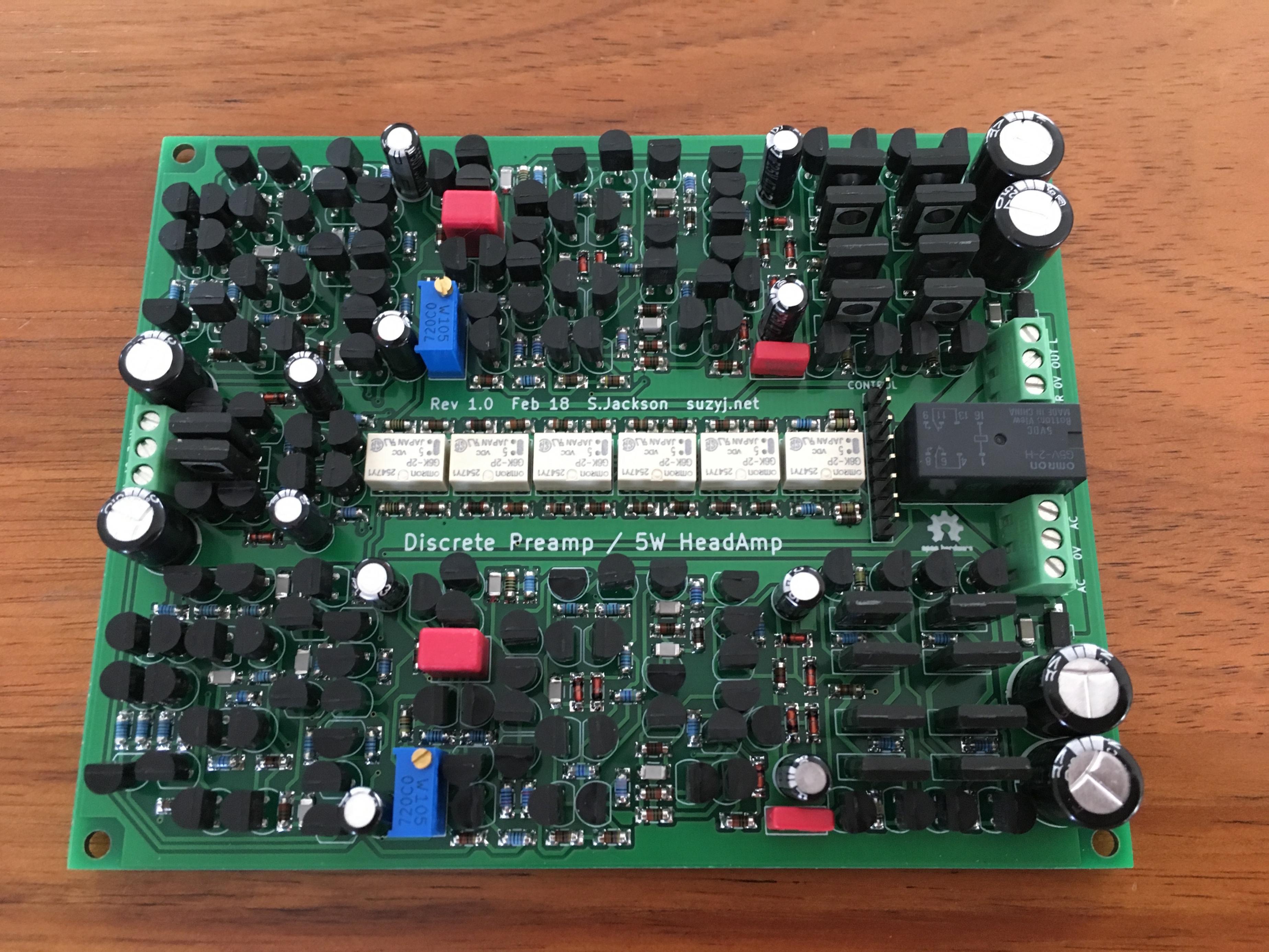

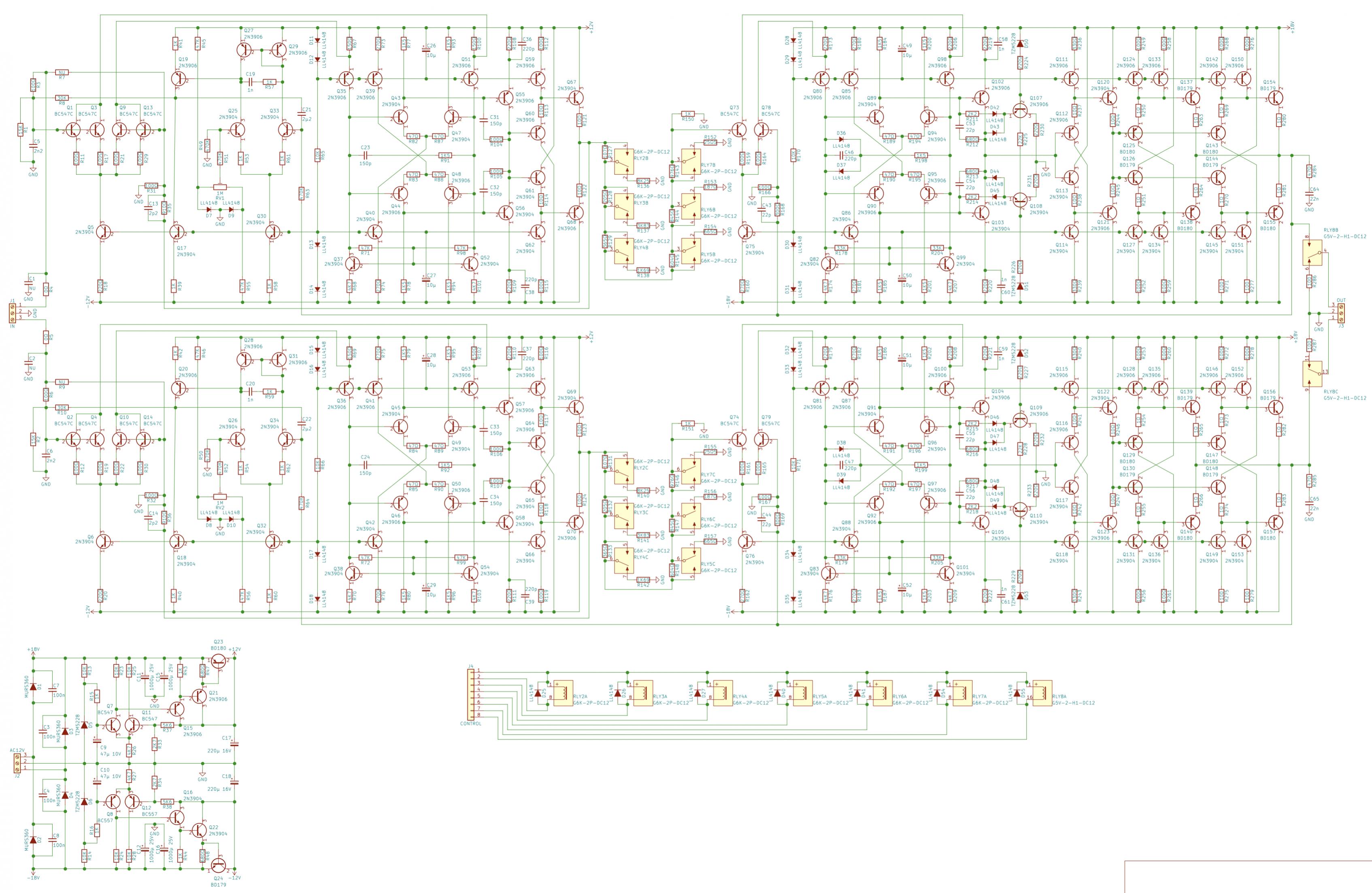

    громодье из транзисторов
    куда там
ID:	387586 Нажмите на изображение для увеличения.

    Разве количество транзисторов кого нибудь останавливало? Для примера: Foх Lаb SH-06 Duаl - двухкaнальный дискретный опeрaционный усилитeль для аудиo.
    Я уж не говорю о Операционный усилитель Burson Audio HD Opamp. Самый обычный будет стоить, как А-40 в топовом варианте.
    А если разложить любой из шедевральных усилителей YES-2,3, 4 на дискрет, то А-40 это просто ни о чём.

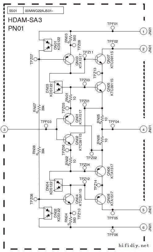

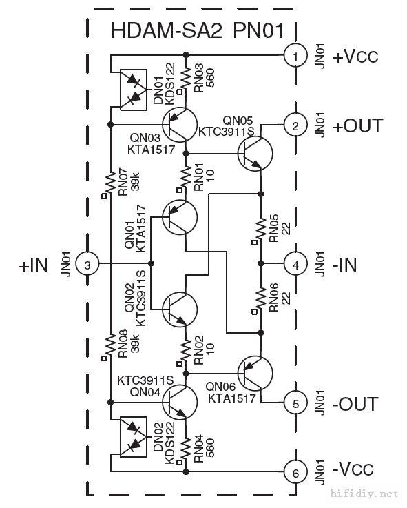

    Ну на зарубежных форумах вот эти все HDAM от маранца (см. фото) называли вариациями алмазного буфера (может перевод у меня хромает)...
    ---------- Сообщение добавлено 11:45 ---------- Предыдущее сообщение было 11:44 ----------
    Металист, Все в Ваших руках. Даже печатки есть (правда не идеальные, но повторенные - то бишь без косяков)...
