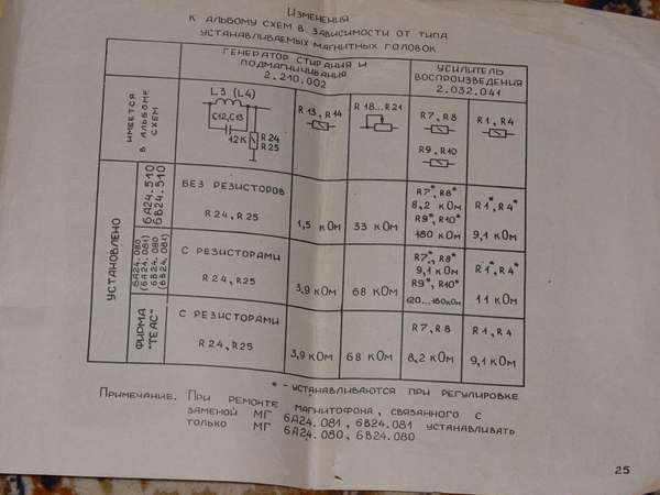

    Можно-ли вместо стеклоферритовой головки записи поставить головку teac ? У стеклоферритовой головки записи сопротивление 14 ом. А у teac кто знает?

    teac выпускал одну-единственную головку записи? или всё-таки у неё модель есть конкретная? а значит и даташит?

    Дорого времени суток ! Можно заменить но потребуется настройка подмагничевания , тока записи , и ачх . Штатных регулировок хватает .

    У Стеклоферритовой головки самое низкое оммическое сопротивление , если знать закон Ома то ток записи и ток подмагничевания для неё больше чем для остальных ( 6ав080 , 6ав421 и.т.д.) следовательно при замене на teac нужно уменьшить токи записи и подмагничевания . Подробнее скачать инструкцию по ремонту Ростов 105 ,в них кстати применялись головы teac .

    Сопротивление никому и не нужно, главный параметр который нужно знать - это индуктивность. В советские аппараты ставили единственный тип 53783030 аморф с индуктивностью в районе 15-20 миллигенри, то есть одного порядка с сове тскими пермаллоевыми 6А24 060 и 080 (17-23 по паспорту). У советского феррита 1.9-3.1 у 710 и 1.65-2.75 у 510, то есть токи для них существенно больше. Поставить конечно можно но одними настройками не обойтись, часть резисторов нужно менять. На то и дана таблица во втором сообщении.
    https://radiowiki.ru/index.php?title...2.djvu&page=85
    можете считать что те тиковские головки что у нас ставили близки по параметрам к 060 и 080-081.

    Если еще актуально, померял сопротивление нескольких головок из тех что были.
    Teac 53783007 (воспроизводящая от X-1000R, пермаллой, синяя этикетка) 480-490
    Teac 53783006 (пишущая от него же, пермаллой, красная этикетка) 37-38
    6Д24.041 (разных заводов) 89-97
    6Д24.051 (разных заводов) 200-230
    6Д24.711 122-133
    6А24.060 75
    6А24.080(081) (разных заводов) 49-52
    6А24.710 3,8-4
    6В24.060 350-370
    6В24.080(081) (разных заводов, действительно настолько низкое) 95-101
    6В44.122 (разных партий) 270-420

    Mic Dragon, Большое спасибо. От себя добавлю- 6А24.510(у меня стояла)14 ом. На вид,как-будто побитая коррозией.Писала отвратительно.Попытка отполировать,ни к чему не привела. Заменил на 6А24.710. Совсем другое дело.
