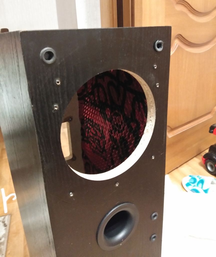

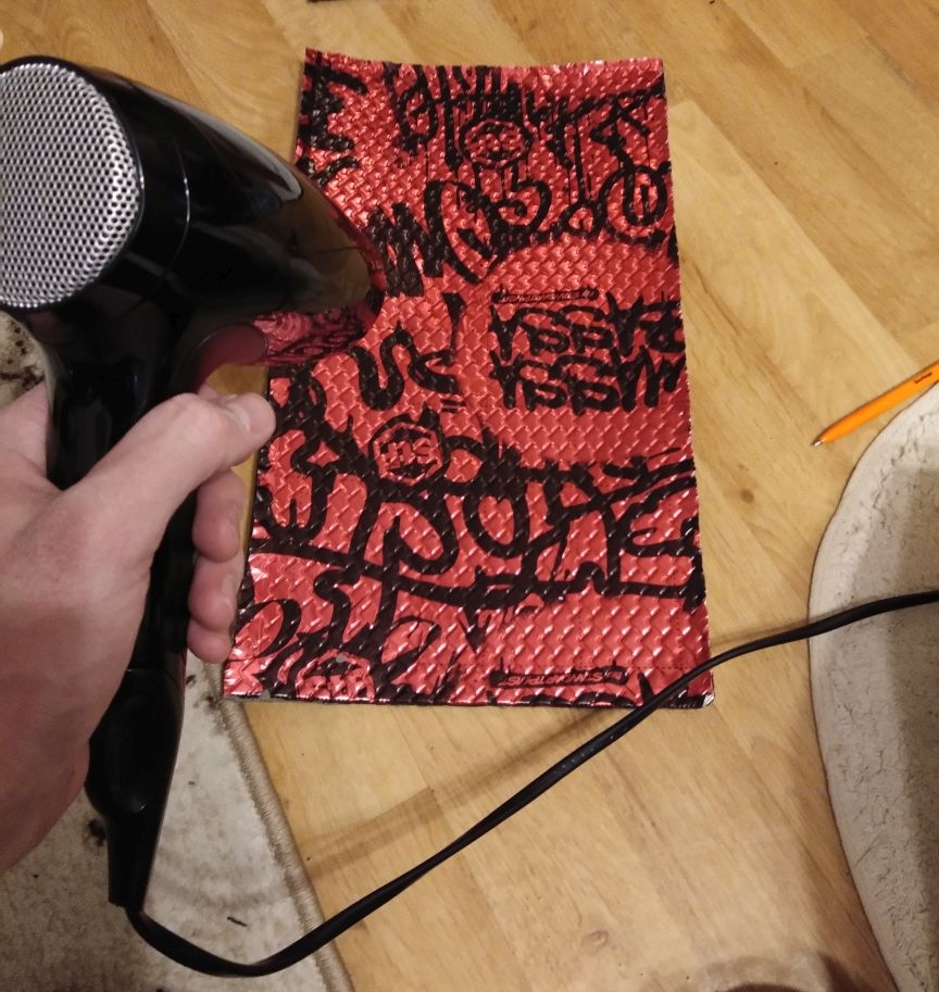

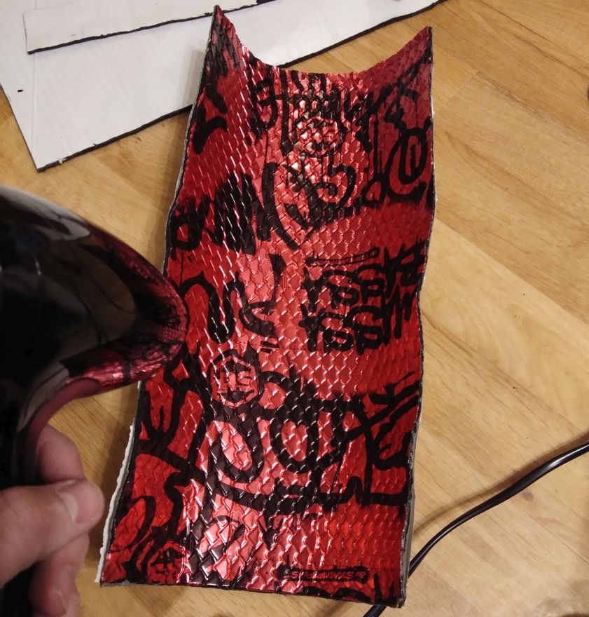

    Распорки действительно данным колонкам не помешали бы, но как их вклеить не разбирая корпуса я не сообразил. Стенки я уже обклеил вибропоглотителем STP Massa Bassa. Очень жесткий (гнется под нагревом), тяжёлый и толстый (4,2 мм) двуслойный материал. Стук по стенкам корпуса стал более глухой, в звучании пропала "ящечность" хорошо заметная на мужском вокале. На пробу ещё брал STP Bomb Premium тоже толстый, но более мягкий материал с таким же коэффициентом поглощения, но он оказался вообще никаким в данном применении.
