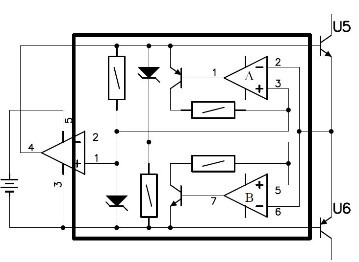

    Cюда буду выкладывать сам и призываю выкладывать других идеи, как реализовать незакрывание выходников в параллельнике. Пример - https://www.vegalab.ru/content/view/13/9/ (рис 9 - та самая микра VC-5022)
    Она включает в себя преобразователи напряжение-ток VT9 VT10, зеркала VT4-VT7 и линейные преобразователи ток-напряжение VT2 VT3 включенные последовательно. Немного поигрался с функциональными блоками, сократил число транзисторов и получил схему, показанную на рис. Возможно, в эмиттеры Q12 Q15 нужно будет включить резисторы порядка сотен Ом. I1 I2 - каскады УН. Еще резистор между базами Q9 Q14

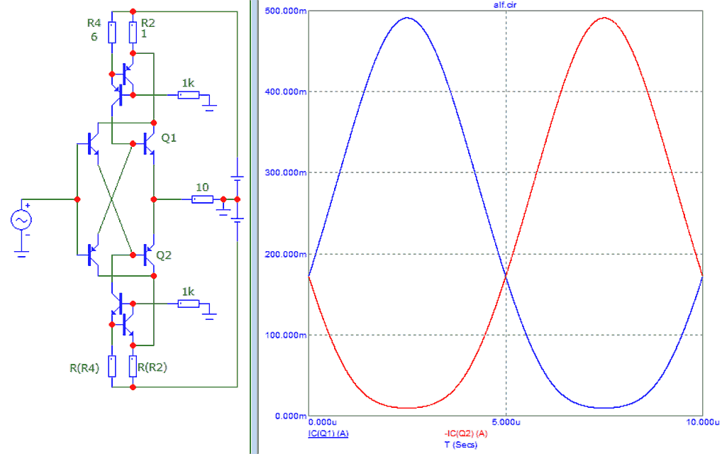

    По умолчанию Re: Супер-А, экономичный А в параллельном повторителе (патент JVC и пр)
    это мы сейчас, это мы любимНазвание: sarcastic.gif
    воть

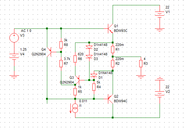

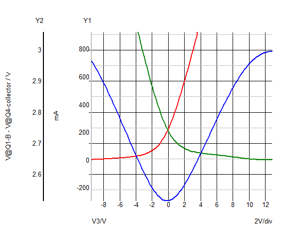

    вернёмся лучше к нашим баранам - Дарлингтоновый ВК:
    Ввёл ПОС по "батарейке смещения" выходников, но, чтобы не ушло в разнос - огранил ток коррекции двумя диодами.
    синим - напряжение батарейки смещения - от 2.5В в покое до 3.5В где-то.
    и токи через силовые ранзисторы - типа супер-А.
    Но схема регулирования жёсткая. Подогнана под схемные элементы. А хотелось бы адаптивную.
    Да - анализ DC-sweep
    Без ПОС транзисторы закроются по очереди от +-2В на входе/выходе и напряжение на базах относительно эмиттера доходит до -0.2В на NPN.
    С ПОС запираются при более 10 В на выходе, и уходят далее с 1.2В опять же в 0.2 на пике раскачки - там ПОС уже не работает

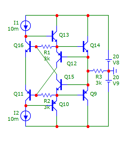

    Вот мой возбуждающийся вариант:Нажмите на изображение для увеличения.
Название:	NEW A class.JPG
    Падение напряжения на БЭ переходе неактивного тр-ра поддерживается равное напряжению на опорном диоде.
