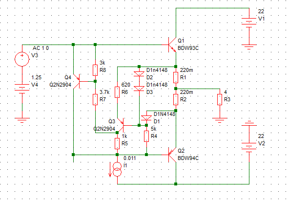

    Cюда буду выкладывать сам и призываю выкладывать других идеи, как реализовать незакрывание выходников в параллельнике. Пример - https://www.vegalab.ru/content/view/13/9/ (рис 9 - та самая микра VC-5022)
    Она включает в себя преобразователи напряжение-ток VT9 VT10, зеркала VT4-VT7 и линейные преобразователи ток-напряжение VT2 VT3 включенные последовательно. Немного поигрался с функциональными блоками, сократил число транзисторов и получил схему, показанную на рис. Возможно, в эмиттеры Q12 Q15 нужно будет включить резисторы порядка сотен Ом. I1 I2 - каскады УН. Еще резистор между базами Q9 Q14

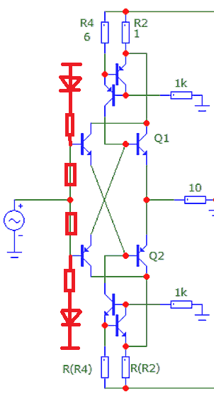

    вернёмся лучше к нашим баранам - Дарлингтоновый ВК:
    Вложение 386822

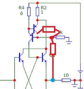

    Ввёл ПОС по "батарейке смещения" выходников, но, чтобы не ушло в разнос - огранил ток коррекции двумя диодами.
    Вложение 386823

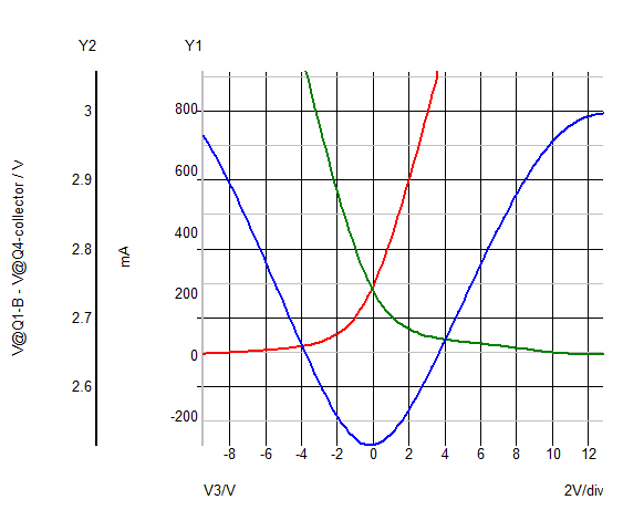

    синим - напряжение батарейки смещения - от 2.5В в покое до 3.5В где-то.
    и токи через силовые ранзисторы - типа супер-А.
    Но схема регулирования жёсткая. Подогнана под схемные элементы. А хотелось бы адаптивную.
    Да - анализ DC-sweep
    Без ПОС транзисторы закроются по очереди от +-2В на входе/выходе и напряжение на базах относительно эмиттера доходит до -0.2В на NPN.
    С ПОС запираются при более 10 В на выходе, и уходят далее с 1.2В опять же в 0.2 на пике раскачки - там ПОС уже не работает
    А прикольно! Нарисую-ка zz ее в симмметричном варианте!

    воть
    А так:Нажмите на изображение для увеличения.
    Здесь есть лишние детальки, но красненьких точно не хватало
    ПС. Бирюзовая точка не обязательно здесь. Линеаризующих красненьких можно добавить.

    Там вывернутый транзистор в активном режиме, а не в насыщении, как я сперва думал. В симуляторе удобно смотреть. Ток покоя ВК близок к току, задаваемому источником тока

    Цитата Сообщение от buratino Посмотреть сообщение
    А так:
    попробуйте промоделировать, лично я не понял вашей задумки. У меня ПОС по току. Когда Q1 начинает гнать ток в нагпрузку, то источник тока вдувает ему в базу дополнительный ток.

    По умолчанию Re: Супер-А, экономичный А в параллельном повторителе (патент JVC и пр)
    У меня ПОС по току
    , т.е. ПОСТ, а у меня ООСН.
    Речь о (см. пост 1)
    Красные детальки приоткрывают верхнее (неактивное) плечо (не давая ему уйти в отсечку) тогда, когда нижнее (активное) плечо "тянет" выход "вниз" (к минусу). Предложенная схема - только идея, т.к. верхнее плечо будет закрываться мощным предвыходом, противостоять которому "в лоб" будет невозможно.
    Нужно "покрутить" идею такого (красными детальками) управления со стороны входа "параллельника" - там токи поменьше. ТипО как-то так: Нажмите на изображение для увеличения.
ID:	386873 (возможно - диоды наоборот , а может вовсе всё не так...)
    ПС. Придумал! Часть тока ГСТ в вашей схеме отводить в базу соотв. предвых. транзистора. Можно к существующему ГСТ подключить ещё один транзистор ГСТ (как в простых "Линнах" - один "шунтовой" транз. и два - ГСТ - для ДК и для УН - каждый со "своим" током).
    Последний раз редактировалось buratino; 24.12.2020 в 22:36.
