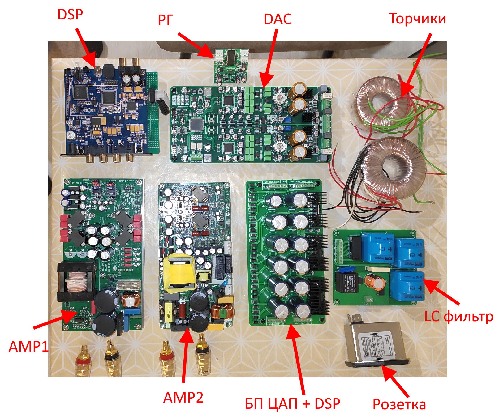

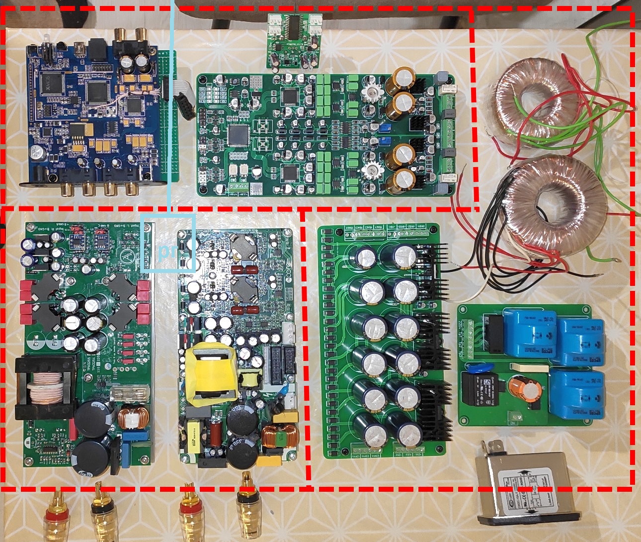

    Сижу, раскладываю платы . Хочу уместить все в один корпус. Размеры пока рисуются 450х330х70 мм.
    Регулятор громкости по центру передней панели.
    Путь сигнала такой:
    С ДСП 3-4 канал и с ЦАПА 1-2 каналы на регулятор громкости, с РГ на усилители - вроде повернул по короткому пути.
    Так же с усилителей на клеммы выходные, вроде тоже минимальный путь.
    Кабели будут скорее всего микрофонный баллансный клотц.
    Питание буду переплетать и постараюсь проложить подальше от сигнала.
    USB c DSP выведу на заднюю панель. Остальные входы особо не нужны.
    Вообще возможна такая раскладка, стоит собирать на макетке?
    По наводкам: корпус пока не заказан - может отгородить секцию питания от всего металлической перегородкой?
    И имеет ли смысл так же установить еще перегородку на секцию ДСП+ЦАП?
    Возможно подскажете получше раскладку?
    Спасибо.
    Частый гость Аватар для SolSound
    27.12.2019
    Нижний Новгород
    238
    По умолчанию Re: Помогите выиграть эту партию в "ТЕТРИС"
    Чем дальше сигнальные цепи будут от силовых тем лучше. Перегородки если сделать то будет отлично, при условии что корпус из магнитной стали. Корпус лучше сначала сделать из пластика и на нем все разместить. Сам несколько раз пробовал смоделировать в 3д, потом фигня получается. А так на готовом макете все ясно видно. Раскладка правильная как раз на макете и нарисуется. Как провода начнете тянуть от модуля к модулю, так и разберетесь что и как развернуть.....

    Да, корпус из магнитной стали.
    Порошковоокрашенный.
    В перегородках сделать отверстия для прокладки кабелей

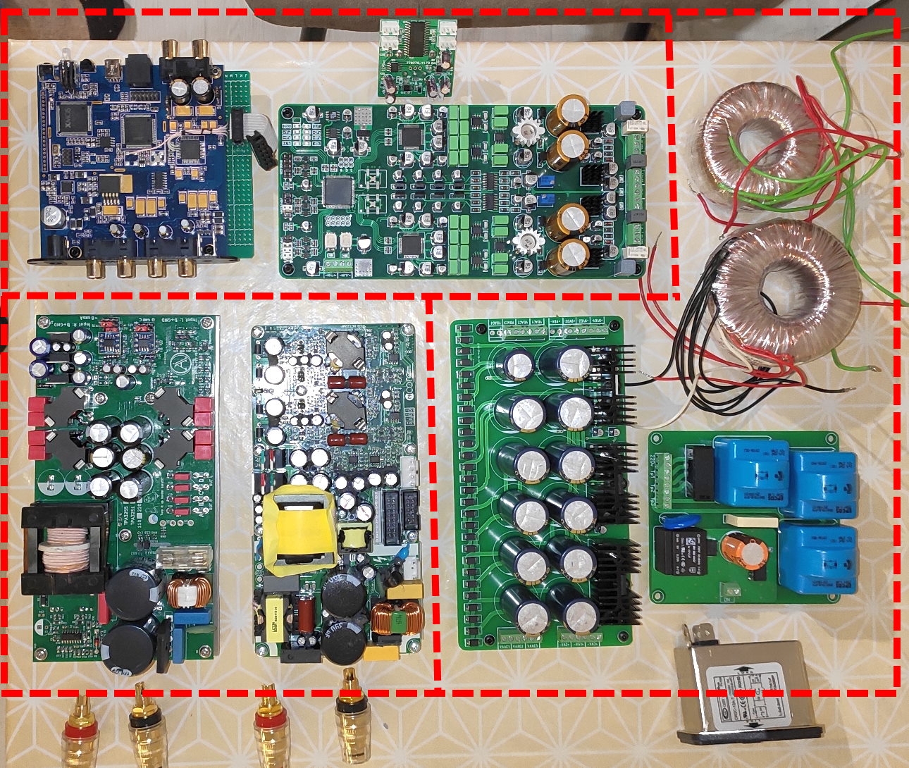

    Перегородки примерно так представляются.
    27.12.2019
    Нижний Новгород
    238
    Нормуль. Будет отлично
    Завсегдатай Аватар для DrModd
    17.07.2019
    1,053
    Мне кажется что хорошее расположение.

    Сейчас чуть додумал. LC фильтр уйдет вверх (вперед) корпуса, там же кнопка включения. От розетки по правой боковой стенке пойдет питание, а трансформаторы уедут вниз. Там еще один транс будет, на питание ДСП 55х29 мм, сейчас мотается. Тогда трансформаторы будут напротив БП.

    А рг какой??? Резистор или что посурьезней????
    РГ лучше бы максимально близко к входам усилителей Нажмите на изображение для увеличения.
    С уважением, Андрей.

    хотел что то похожее. между двумя панелями аллюминиевыми - черной и белой, вклеить акрил прозрачный 0,5 мм и туда вывести индикацию.
    кстати там в рг не резистор а энкодер. возможно это имеет значение?

    Рг не антеком случайно????
    Аватар для oldi
    04.09.2020
    да китайский на pga4311.
    антеком это я так понимаю РГ никитина?
    и рекомендации по установке поближе к входам - это при минимальном сигнале после РГ, чтоб наводок не поиметь?
    27.12.2019
    Нижний Новгород
    238
    У них , если память не изменяет, селектор ставится у входных гнезд, а энкодер с дисплеем шлейфом подключаются пофиг где ставить.
    Аватар для oldi
    04.09.2020
    спасибо, отличная идея. выпаять энкодер, и поставить саму плату РГ, на входа, а энкодер на переднюю панель по центру.
    18.06.2012
    г. Обнинск
    1,995
    Совершенно верно.

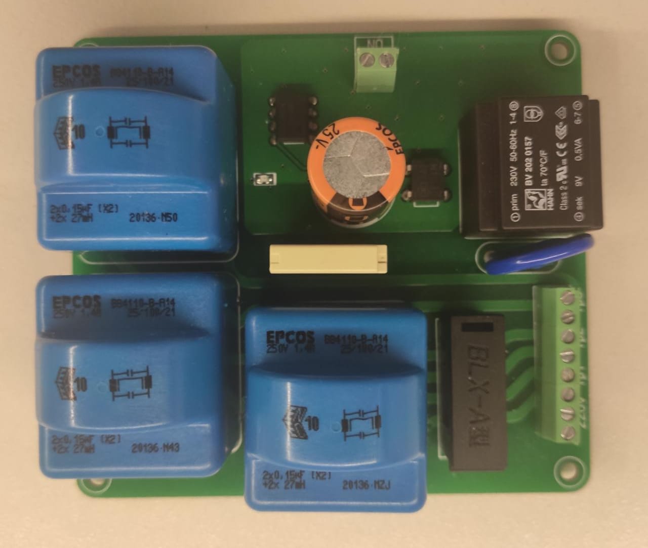

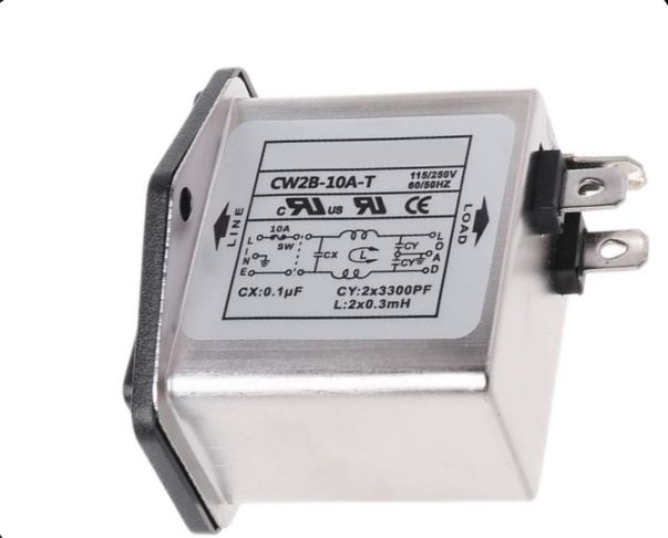

    Доброго дня. Спрошу тут.
    Есть у меня входной терминал, с предохранителем, выключателем и LC (EMI) фильтром.
    Был куплен, до приобретения ЦАПа, у которого тоже есть LC фильтр (плата пуска).
    Если поставлю два таких фильтра - последовательно - возможен вред?
    17.07.2019
    1,053
    Никакого вреда, кроме пользы (с)
    10.05.2010
    2,104
    oldi, может отдельными устройствами все же разнести?. Да и использовать Lynx, а после него китайский РГ не кажется вам кощунством? и розетку китайскую с внутренним фильтром в ведро выкинуть мой вам совет
