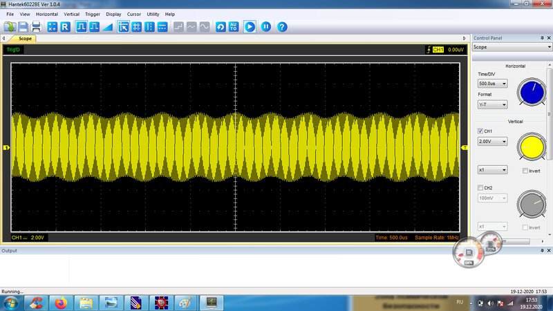

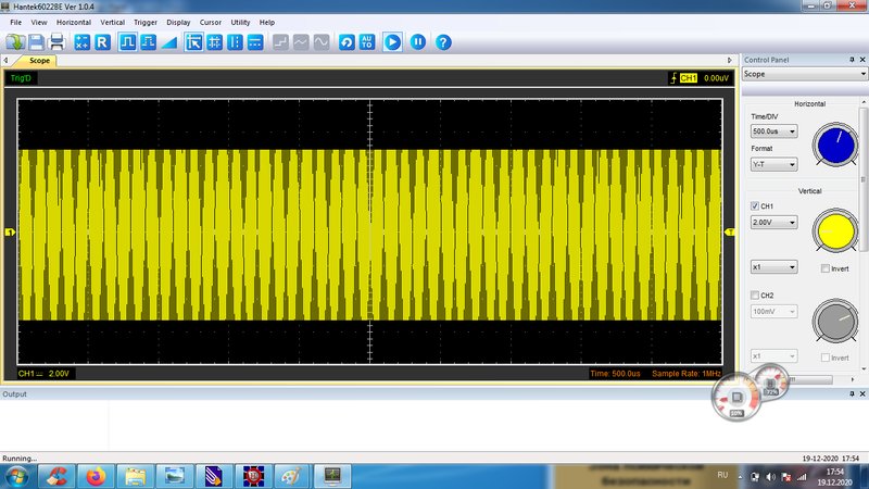

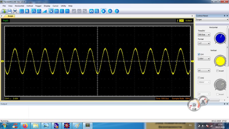

    Приветствую уважаемых форумчан. Подскажите, кто в теме, куда смотреть. Ситуация такая: Нота 203, конденсаторы меняные, воспроизводит отлично, стирание работает. Запись не работает. Индикаторы входной сигнал регистрируют, его уровень регулируется с лицевых переменников, но на ленту сигнал не записывается.

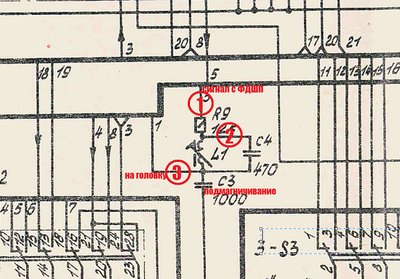

    Проследил прохождение сигнала на фильтре-пробке прям перед головкой, согласно этой карте Нажмите на изображение для увеличения.

ID:	386648 Полезный сигнал с ФДШП на фильтр-пробку и лин. выход

ID:	386649 Здесь полезный сигнал уже модулирован подмагничиванием

ID:	386650 Здесь сигнал уже как-будто не модулирован и абсолютно не зависит от изменения входного сигнала. Примечательно, что на стирающей головке сигнал идентичен этому.
    Как я понимаю, на головку для записи должен поступать сигнал, как на снимке 2. Но схема собрана так, что поступает сигнал с фото 3, а он, кроме стирания фонограммы ничего не несёт.

    Так может катушка фильтра-пробки в обрыве? тестером прозвонить.

    В общем, настроил фильтр-пробку (на заводе ее вообще не настраивали) и запись пошла. Правда, в одном канале очень плохо, и в обоих каналах какой-то громкий гул, осциллограмму пока не смотрел, мне кажется, так не должно быть. И еще есть двукратный разбаланс на выходе УУ, пока не понял, чем он регулируется.
