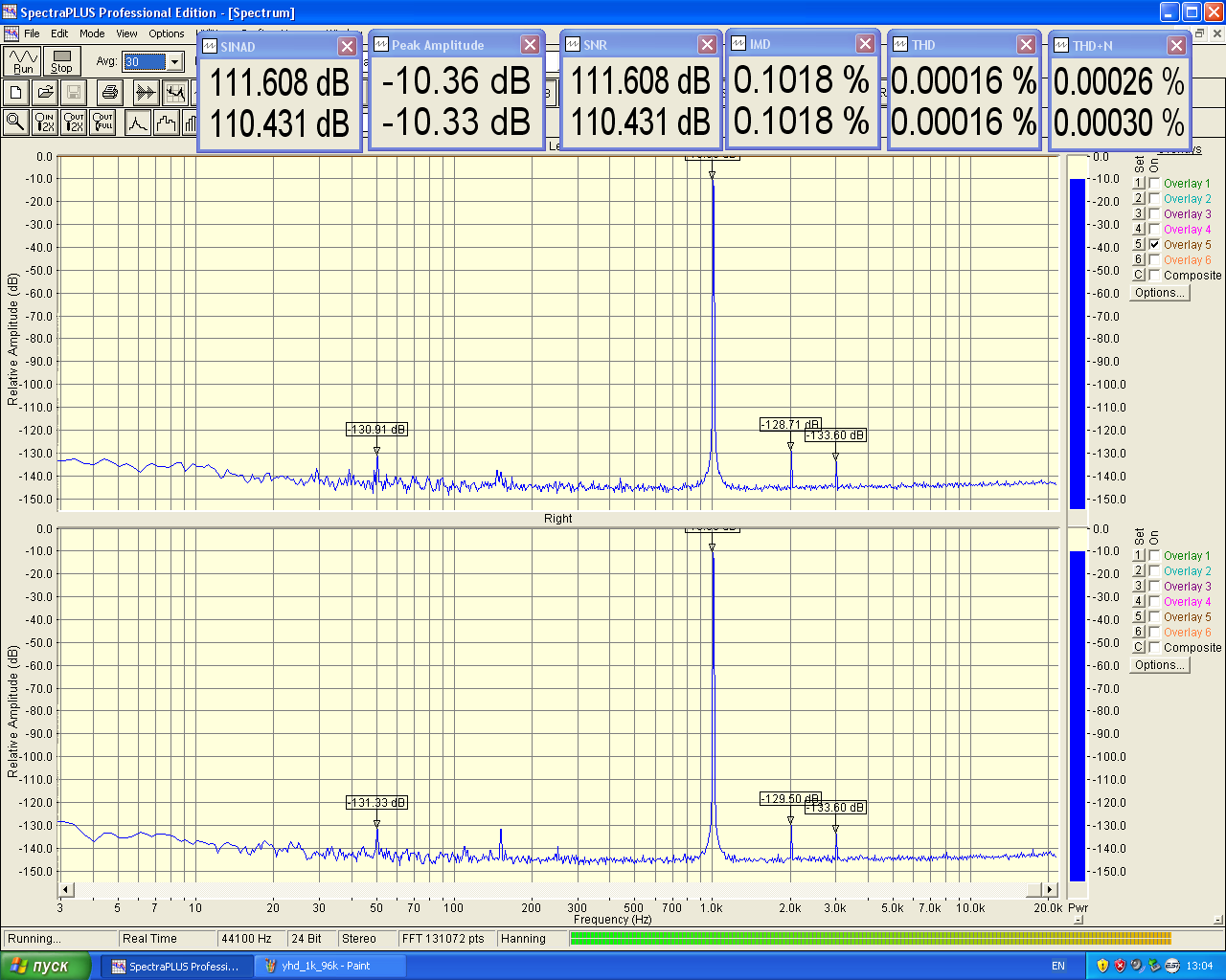

    Имеем автомобильный аудиопроцессор minidsp8*12 v1, (DAC AK4440+ выходной буфер JRC2068) , который остался у меня после того как мне прислали нoвый 8*12 v2(AK4456-tnd+n-107db) из minidsp БЕСПЛАТНО по отзывной компании(Спасибо им огромное).Отзыв вызван поднятой паникой купивших сей девайс из за непонятно высокого уровня шума на аналоговых выходах. Я хотел бы использовать старый V1. "проц " дома , но он шумит зараза.
    Проц построен на AK4440+JRC 2068(tnd+n 93db). Шум слышен с 1метра в ВЧ morel 338, на выкрученном гейне на 14часов дня , на усилителе "Аудиоманьяка и Романова", сорян Ку не помню.
    Собственно вопрос:
    1.что шумит -DAC или ОУ?
    2.если DAC - то существуют ли другие чипы для прямой замены, просто выпаяв и заменив dac(на менее шумный?
    Верхний график-через minidsp8*12, а нижний-зк juli@ меряет сама себя.
    Различие в среднем в 6дб, но шум реально мешает.
    Такой шум, как на обоих графиках, не может давать:

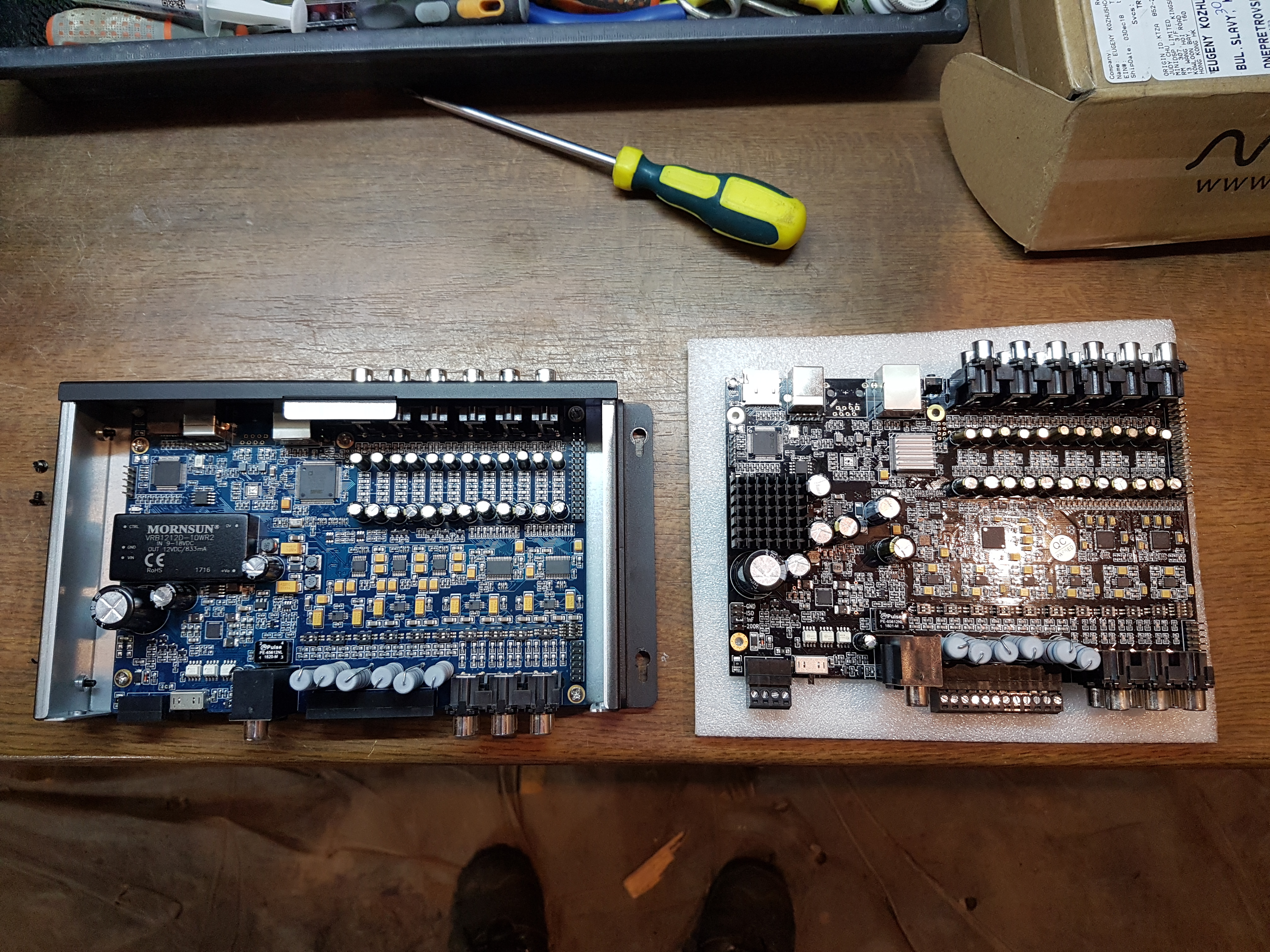

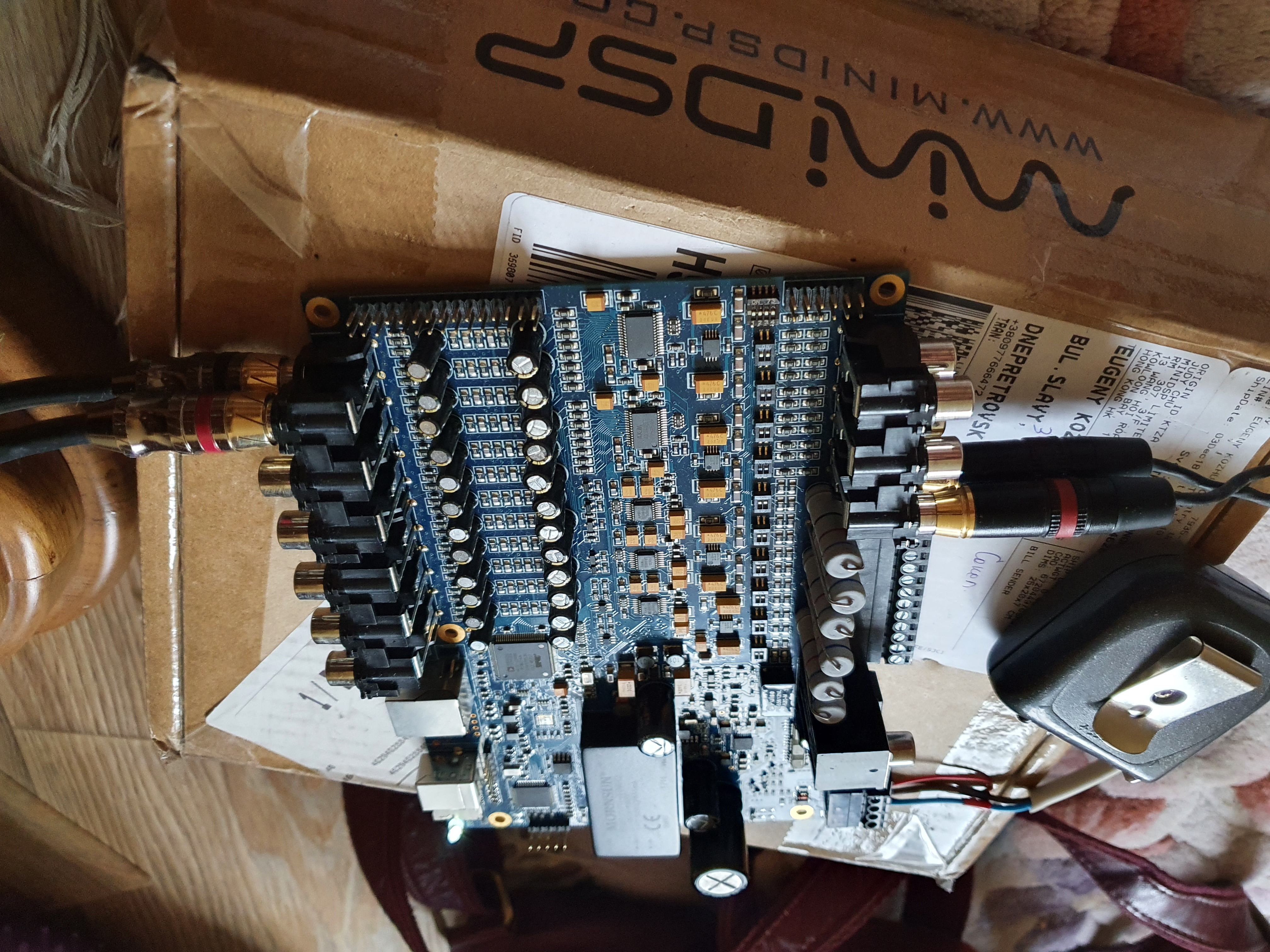

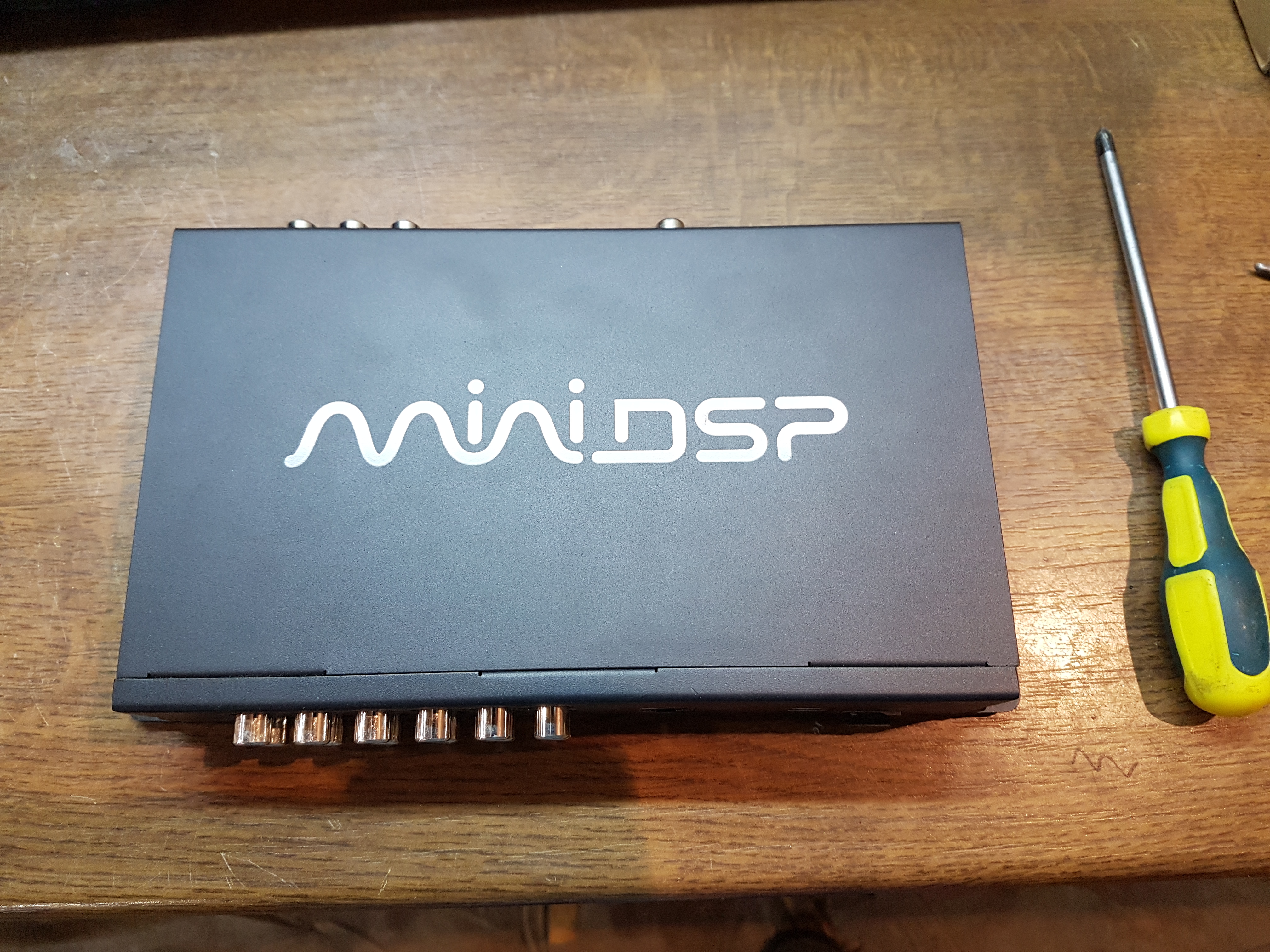

    Черная печатка новая...
    ---------- Сообщение добавлено 12:38 ---------- Предыдущее сообщение было 12:29 ----------
    Еще раз спрошу-есть ли другие, более свежие чипы , которые можно поставить взамен АК4440? Без изменения печатки.

    По умолчанию Re: AK4440 и MINIDSP 8*12 V.1
    Судя по внешним отличиям новой платы, заменой деталек тут не обойтись.
    36,269
    просто поверьте ,что он шипит.
    Я верю, но по спектрограммам выше - этого не вижу.
    Естествеено, 4440 и 4456 - принципиально разные ЦАПы с совершенно разным включением.

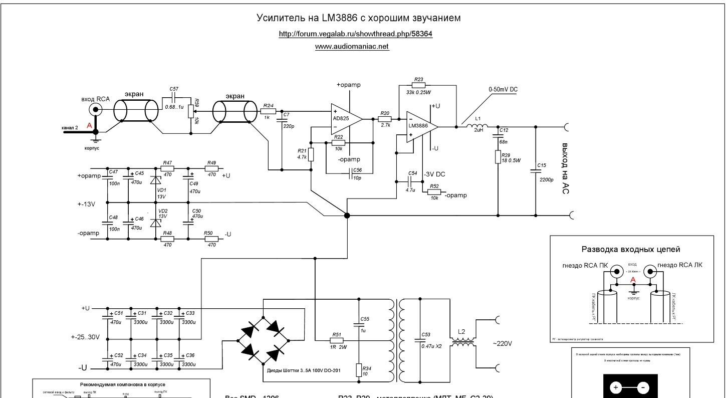

    Это по поводу мощника и его Ку.(Ку-около 38) Думаю стать входом мощника прямо на выход ЦАП и послушать. Ку буфера думаю около 2, т.к. выходное напряжение девайса в сборе 4вольта, а ЦАП имеет выход в 2вольта.
    P.S: Не вериться конечно , что так шумит JRC2068
    36,269
    Ну, Ку там примерно 15, но надо знат ослабление РГ - "14 часов" лично мне ни о че мне говорит, для лог. птенциометра.
    Что-то я не помнял, а КАК оно раньше слушалось?!
    Стать на выход мощника надо осциллографом и спектроанализатором. Посмотреть спмектр и шумовуб полку на синусе 1кгц 0дБ, плюс посомтреть осциллографом, на предмет ВЧ возбудов и ВЧ помех.
    JRC2068 - малошумящий операционник. Конечно, по современным понятиям он не такой-то ужи малошумящий, но ТАК шуметь он не может.
    P.S. Не стоит искать проблемы в конкретных детальках, они (проблемы) - могут быть комплексными и системными.

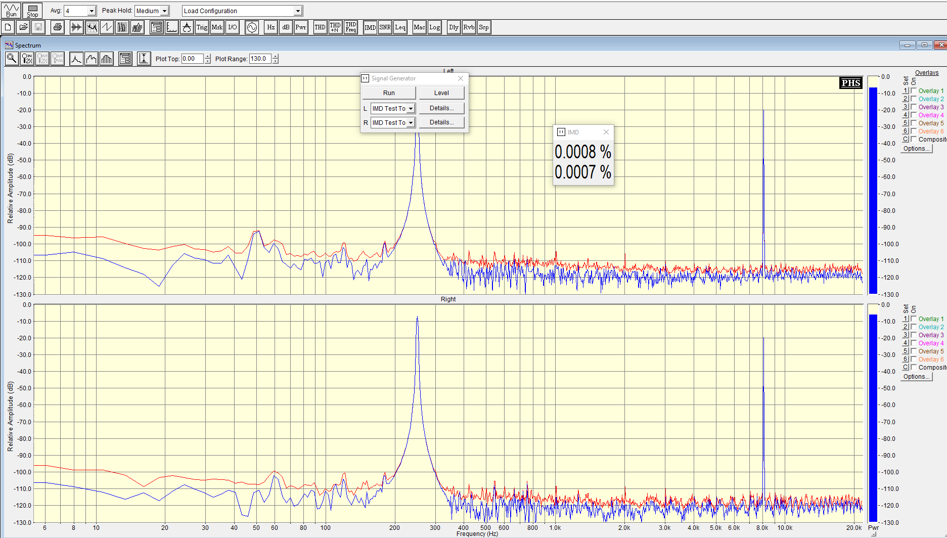

    Судя по ломанной линии спектра на НЧ, там ФФТ порядка 2^14 (16.384)
    Судя хвостику по завалу на ультразвуке, полоса АЦП 44/48 кГц.
    Пик сигнала - -6 дБ
    Т.е. на спектре сигнал/шум шум (полка по -115 дБ) по
    115дБ (полка) -6 дБ (сигнал) - 3 дБ*14 (ффт)= 67 дБ
    ИМХО - это только оторвать и выбросить.
    Неудивительно, что оно шумит с метра
    Тоже как-то совсем никак.
    На всякий случай убедитесь, что измерение не в 16 битах и всякие обработчики в компе выключены как вид.
    + если выкладывать скрин, оставьте на нем информацию о ффт и частоте дискретизации АЦП.
    П.С. Как ориентир, с ффт 2^16 (65536) и fs 44/48 кГц полка самого задрипанного 24 битного ЦАП с уровнем шума -100 дБ должна болтаться по уровню -100 дБ - 3*16 дБ = -148 дБ.
    П.П.С. Более высокая полка - только когда сигнал с ЦАП перед АЦР ослабляют и шкалу перекалибрируют. Тогда на спектре виден шум только АЦП, шум ЦАП должен быть ниже видимой полки.

    в районе 111 дБ для 24 бит.
    Это известный косяк спектры.
    В отношение сигнал\шум она немного льстит .
    Я помню как ухахатывался, когда она мне показывала 136 дБ при том, что в сумматоре стояли резисторы по 4.7 кОм.
    На картинке полка (грубо) по -145 дБ. ффт 2^17 (т.е. реальная полка на 3 дБ * 17 = 51 дБ выше), а сигнал по -10 дБ
    Т.е. имеем сигнал/шум
    145 дБ (полка) - 51 дБ (ффт) -10 дБ (сигнал) = 84 дБ.
    До заявленных 111 дБ не хватает 27 дБ.
    Но при этом уровень шума (без сигнала, именно шумовые параметры Leq) спектра показывает вполне адекватно.
