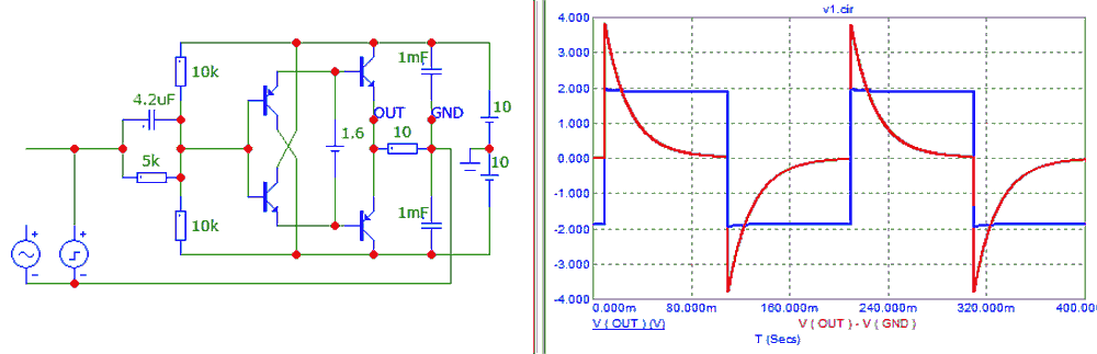

    Распирает от желания поделиться одной находкой.
    Рассмотрим схему буфера с К=1, у которого нагрузка не заземлена, а подключена на плавающую землю, образованную двумя конденсаторами. К этой же плавающей земле GND подключен и источник сигнала.

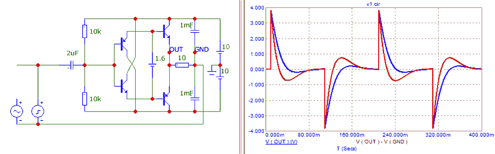

    Всё как у ВК Заратустры. Вполне обычный повторитель с разделительным конденсатором на входе, который привносит одну неприятную особенность: если на вход подать синус, то на выходе OUT получим синус той же амплитуды. Но если на вход подать сразу много синусов, как на картинке в меандре +/- 2 В, то на выходе повторителя можем получить кратковременно +\- 4 В. Иными словами при усилении музыкального сигнала, который где-то локально может походить на меандр, мы вынуждены обеспечить повторителю 2х кратный запас по напряжению питания и 4х-кратный запас по мощности по сравнению с тем случаем, если бы повторитель работал как УПТ.
    Оказывается если в схему добавить всего один резистор и сделать равными постоянные времени RC во входной и выходной цепи, то можно в ДВА раза уменьшить запас по напряжению питания повторителя (или не уменьшать питание, но увеличить выходную пиковую мощность)
    Выглядит это так:
    Нагрузка (красная кривая) по прежнему получает свои импульсы +/- 4 В, но выход OUT (синяя) не вылетает за +/- 2 В. По сути повторитель работает как УПТ словно входной конденсатор отсутствует

    По умолчанию Re: Резистор для повторителя
    Тогда почему на графиках выходной синал относительно этой земли, а входной - нет?
    А, то не входной, то тоже вsходной, но относително _|_ ?

    По-моему так нагляднее
    Сигнал OUT относительно нуля БП.
    Сигнал на нагрузке как разница потенциалов V(Load) = V(OUT) - V(GND)
    35,983
    Так в этой схеме нет "нуля БП". Иначе не нужны были бы конденсаторы.
    Ну как нет. Есть. Вон стоит красная точна между двумя батарейками по 10 В, которые можно рассматривать как одну батарейку на 20 В. Но если знак земли не нарисовать, то MC не работает. Ему для вычислений что-то нужно за ноль принять Взятие за точку отсчёта половины напряжения имеет смысл чтобы видеть, сколько запаса по питанию осталось у транзисторов. Так OUT может максимум достигать +/- 10 В при работе rail-to-rail.

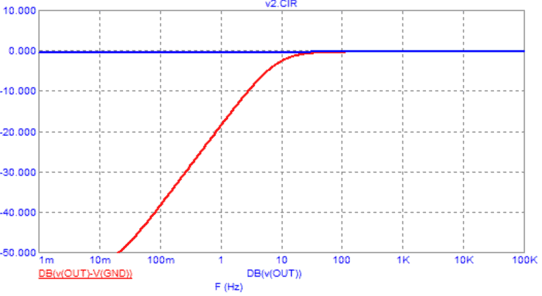

    Волшебный резистор нужен не для воспроизведение меандра, а чтобы позволить снизить напряжение питания.
    АЧХ на нагрузке в обоих случаях представляет собой ФВЧ. (2-го порядка в 1-й схеме, а 1-го для второй) со срезом порядка 10 Гц.
    Видите красная кривая на полках меандра между фронтами садится в ноль. Ток в нагрузке не течёт. Радикального расширения полосы вниз не происходит, но сам ПП работатет как УПТ. Его АЧХ горизотальна от 0 Гц

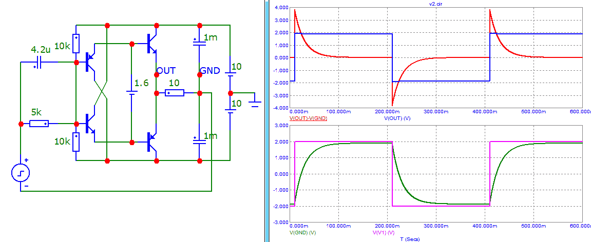

    Здесь что-то не так...
    А что происходит на GND?
    мне казалось это настолько очевидным, но... я эту тему уже не первую неделю мусолю
    На GND происходит заряд и разряд конденсаторов до почти напряжения источника сигнала (почти потому что ЭП не совсем повторитель K < 1 )

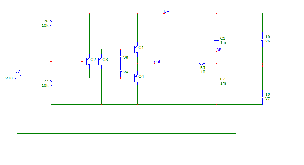

    Тогда R6 R7 не нужны. И да, С1 С2 (электролиты) - вне ООС. А в БП V6 V7 тоже электролиты стоят. Ну и к чему удваивать сущности?
    А при подключении источника сигнала к плавающей точке компенсация есть за счёт ПОС
    Только вот ноль по DC тоже будет плавать. Вернее он непредсказуем. Разумнее делитель убрать, а один из его резисторов подключить к средней точке БП, тогда как источник сигнала по переменке подключить к средней точке электролитов
    Да так и будет если в схеме минусовый провод V10 просто перекинуть с земли на точку конденсаторов. Чтобы этого избежать и ставят входной делитель и входную ёмкость.
    равноценно, что притягивать к средней точке БП 5 кОм, что делителем 10/10 кОм к шинам питания.
    фишка в том, что ёмкостной делитель С1/С2 по совместительству может являться фильтрующеё ёмкостью БП. Средняя точка БП ведь нигде в схеме не используется и нарисована только для отсчёта потенциала микрокапом

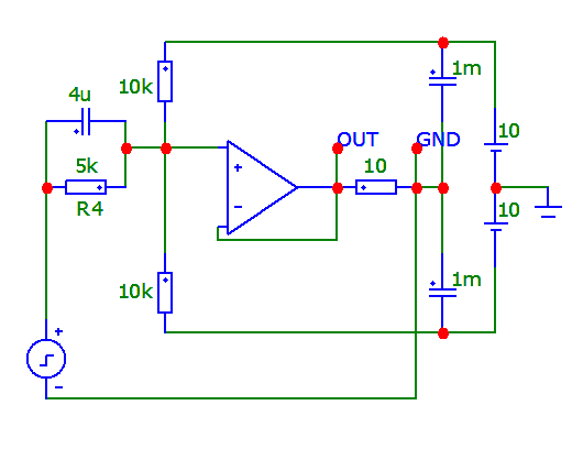

    И вообще обсуждается скорее такая схема и конгениальный резистор R4

    И вообще обсуждается скорее такая схемя и конгениальный резистор R4
    Да нет в нем ничего "конгениального" - или нужет разделительный конденсатор по постоянке, или не нужен. Шунтировать его резистором - как-тот не есть правильно.
    Убери два источника питания, оставь один, и поставь _|_ на GND.

    Если чуть уменьшить R4 до 0ом, то меандр на выходе совсем идеальный станет?
    схема сразу перестанет работать. При малейшей постоянке от источника или смещении между входом и выходом повторителя потенциал GND упрётся в одну из шин питания.
    Только при правильном RC меандр получается идеальным. Кстати этот критерий можно использовать для настройки.
