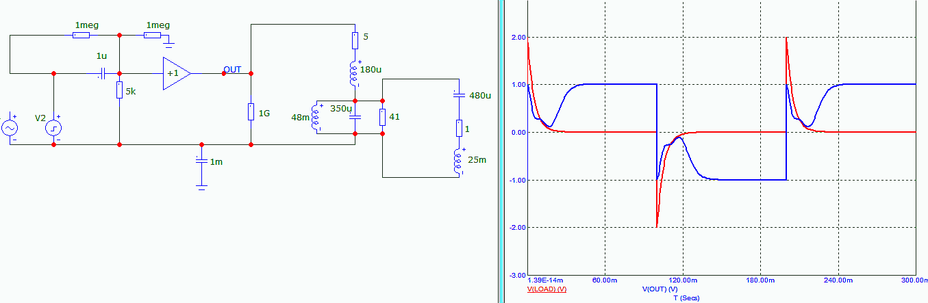

    Распирает от желания поделиться одной находкой.
    Рассмотрим схему буфера с К=1, у которого нагрузка не заземлена, а подключена на плавающую землю, образованную двумя конденсаторами. К этой же плавающей земле GND подключен и источник сигнала.
    Всё как у ВК Заратустры. Вполне обычный повторитель с разделительным конденсатором на входе, который привносит одну неприятную особенность: если на вход подать синус, то на выходе OUT получим синус той же амплитуды. Но если на вход подать сразу много синусов, как на картинке в меандре +/- 2 В, то на выходе повторителя можем получить кратковременно +\- 4 В. Иными словами при усилении музыкального сигнала, который где-то локально может походить на меандр, мы вынуждены обеспечить повторителю 2х кратный запас по напряжению питания и 4х-кратный запас по мощности по сравнению с тем случаем, если бы повторитель работал как УПТ.
    Оказывается если в схему добавить всего один резистор и сделать равными постоянные времени RC во входной и выходной цепи, то можно в ДВА раза уменьшить запас по напряжению питания повторителя (или не уменьшать питание, но увеличить выходную пиковую мощность)
    Выглядит это так:
    Нагрузка (красная кривая) по прежнему получает свои импульсы +/- 4 В, но выход OUT (синяя) не вылетает за +/- 2 В. По сути повторитель работает как УПТ словно входной конденсатор отсутствует

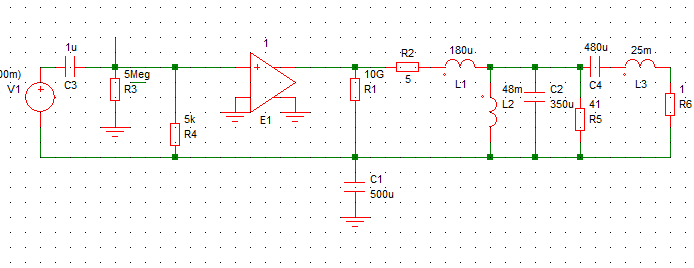

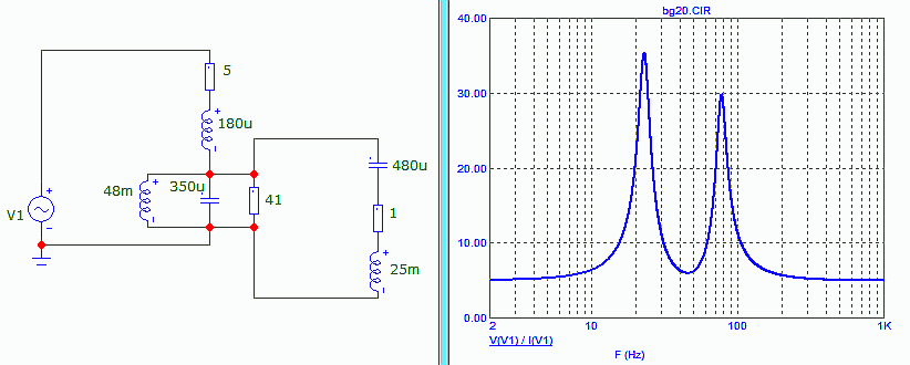

    симуляция с моделями динамиков?
    раз плюнуть. Я даже не просто динамик возьму, а Visaton BG20 вставленный в ФИ вот с таким двугорбым импедансом

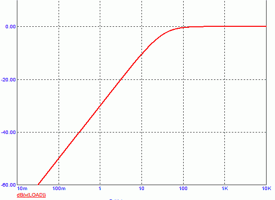

    Конечно меандр на выходе OUT перестанет быть идеальным, но выбросы выше 1 не появляются.
    И обратите внимание, что сигнал приходящий на нагрузку (пробный резистор LOAD 1 ГОм) остался переходным ФВЧ 1-го порядка.
    т.к. он определяется входной RC цепью (1 мкФ х 5 кОм), а не выходной RC.
    Горбатость импеданса нагрузки никак не покорёжила АЧХ выходного сигнала

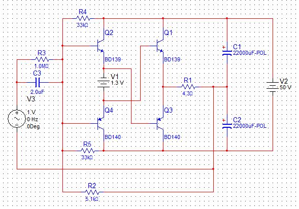

    А вариант для Zaratustru так будет выглядеть?
    Или надо ещё 1 Мом к половине Uпит. вешать?

    frezer, Не спеши. Там у тебя и емкости в питании "конские" и резики 2x33к будут заметно мешать.
    Это ж надо проверять... Вот резик на входе 1М мне вовсе не требовался.
    конкретно для Заратустры конденсатор перед повторителем выполняет важную функцию, он отрезает высоковольтную постоянку с анода УН. Потому нет смысла его шунтировать резистором.

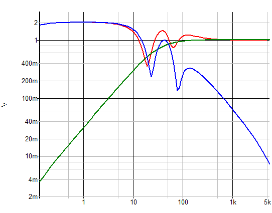

    _Сам_, вот работа на твой динамик:
    красным - напряжение на выходе повторителя, синим - на конденсаторе плавающей земли. Зеленым - на нагрузке.
    Усиление 2 на инфранизах - это от замены 10 Ом на 5 Ом динамика. Появилась разница в постоянных времени.
    Горбы импеданса динамика "осели" на плавающей земле.
    Я не приговариваю идею. Возможно это "фишка". Пытаюсь понять - использовать фильтры питания для формирования АЧХ на низах - это куда?
    Развязка по просадкам питания из-за того же эффекта фильтрации возможно и плюс. Но опять же ...
    Для полноты

    По умолчанию Re: Резистор для повторителя
    Серый Мыш
    1. забыт важный резистор 5 МОм параллельный 1 мкФ. Без него не получается УПТ. Если ось частот продлить влево в инфро нч, то АЧХ начнёт спадать.
    2. Замена динамика 10 на 5 Ом (или двукратное изменение емкости банки 500 мкФ) естественно требует коррекции номиналов входной RC. Грубо говоря R3 * C3 = R2 * C1. После настройки в режиме работы у динамика не бывает изменения R по постоянному току в два раза.
    3. Попробуйте радикально (х10) увеличить С1 и R3. 500 мкФ слишком мало для динамика с ФИ настроенного на 40 Гц. Усилитель явно должен работать хотя бы от 4 Гц, чтобы не вносить существенные фазовые искажения сабсоник фильтром. При этом картинка меандра начнёт выправляться, он начнёт приближаться к идеальной форме
    ---------- Сообщение добавлено 12:18 ---------- Предыдущее сообщение было 11:38 ----------
    это для
    1. защиты от постоянки при пробое выходного транзистора
    2. для компенсации искажений выходного электролита
    3. уменьшения требуемого запаса по напряжению питания ВК за счёт работы в УПТ без дифференцирования и удвоения на фронтах меандра
    АЧХ формирует входная RC цепь. Просто получается, что ёмкость банок питания вредно брать с потолка и побольше, побольше без согласования с нагрузкой и входной RC
