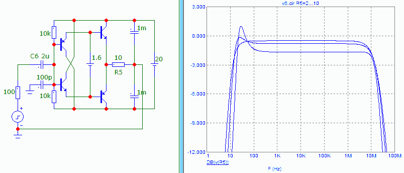

    это очень хороший вопрос. В классическом способе включения мне не нравится два момента.
    1. АЧХ на нагрузке R5 изменяется при вариации её номинала
    см. картинку для степа R5 = 2, 5, 10 Ом
    Видим в НЧ области резонансный пик, который означает локальный рост ГВЗ, что я считаю недостатком.

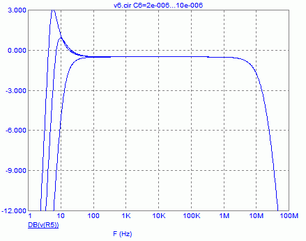

    2. Оказывается, входную ёмкость нельзя безнаказанно увеличивать для расширения полосы вниз т.к. тоже вылезает резонанс
    (С6=2,5,10 мкФ)

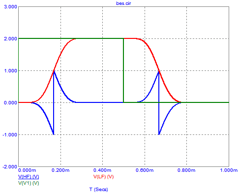

    да хоть от активного HighPass фильтра
    Пример, чтобы не быть голословным.
    Фазолинейных разностный фильтр с разделом на 3 кГц.
    На НЧ Бессель 8-го порядка.
    На ВЧ 2-й порядок за счёт вычитания и линии задержки. (без неё только 1й)
    а теперь подали меандр 1 кГц и смотрим на выход ФВЧ (синяя кривая)
    Выход HF перед фронтом медленно уплывает в одну полярность, а потом скачком прыгает в противоположную

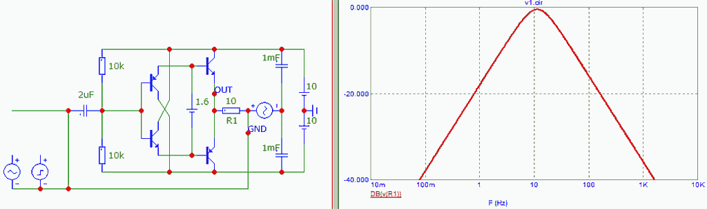

    Измерим степень подавление искажений от силовых конденсаторов в 1й схеме из п.1
    Для этого закоротим вход, а между плавающей средней точкой и GND вдуем помеху и посмотрим, сколько дойдёт до нагрузки R1.
    А доходит весьма прилично. В полосе 10-100 Гц, где сильнее всего происходит заряд и разряд, степень подавления меньше 20 дБ.
    т.е. как бы пользы от плавающей GND не очень много.

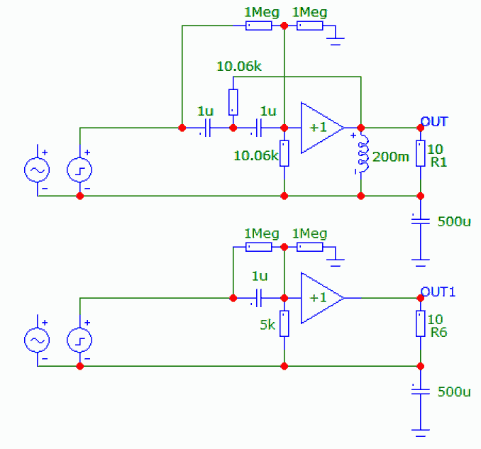

    ""Обычный" усилитель дифференциирует входной сигнал, тем самым удваивая пики меандра и успешно уходит в клип. "Правильный" усилитель играет без искажений, правда как хлопают НЧ динамики в колонках умалчивается ( а они тоже дифференциируют собственно ).
    Вот! Первый человек уловивший суть проблемы
    В предложенных мной схемах
    усилитель (который повторитель) в клип не уходит, работает как УПТ, но и динамики не хлопают, они получают подрезанный снизу сигнал. Плюс бонусом снижение искажений от С на выходе и защита нагрузки от постоянки.
    не забывай проверить АЧХ.
    честный 2-й порядок, у нас без всё без обмана Название: sarcastic.gif
    Нарисуй лучше схему прототипа, которую твой вариант улучшает. Сравним, что нить да отыщем.
    я правда не понял в чём смысл рисовать прототип. Врядли кто его будет паять, а если кому будет интересно, он свою схему повторителя нарисует.
    Но мне не трудно proto.cir
    Видим, при питании 30 В размах пиков на нагрузке 40 В.

    Я имел ввиду другое, но сам посмотрел уже:
    1 Если во входном СR ФВЧ опирать R на питание, а земля виртуальна как точка соединения конденсаторов фильтра блока питания, а-ля Zarathustra, то имеем дифференцированный сигнал на входе повторителя и фильтр второго порядка с переколебаниями, поскольку банки фильтра питания участвуют в сквозной АЧХ
    2 если опереть резистор входного фильтра на виртуальную землю, а постоянку установить на порядки более высокоомными резисторами, то...
    Картинка АЧХ в нагрузке становится ФВЧ первого порядка, так как на инфранизах конденсаторы питания "исчезают", резистор входного фильтра имеет одинаковые потенциалы,
    входной фильтр пропускает практически от 0Hz. АЧХ же нагрузки формирует ФВЧ из нагрузки и конденсаторов питания.
    Что красивее во всех отношениях 1го варианта
