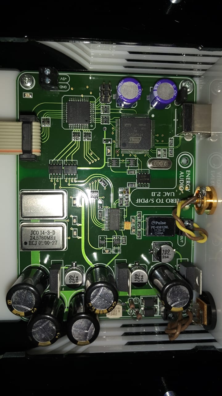

    Купил конвертер уже давненько ( прежнего хозяина не могу найти). Сразу как подключил, конвертер внес изменения в звук. Далее пишу какие...
    - Конвертер на сколько я понимаю не серийный, основа Bolero v.2.

    Все хорошо работает, но на всех трактах (ходил по друзьям) систем включая и мою есть внесение очень существенного поднятия высоких частот вверх. Простыми словами играет ярко очень. Подключен по коаксиалу, выбор только такой у меня. Дал послушать другу и он тоже был удивлен, говорит что очень ярко все стало, будто эквалайзером поработали .
    До этого у меня стояла звуковая карта - Джулия, потом EMU 0404, потом приносили еще какой-то свисток , был еще от KNLL конвертер - не было замечено изменений в звуке так ярко как с моим последним конвертером. А ЦАП от SergioT на pcm63 у меня не менялся , был одним и тем же, вообще связка вся не менялась, акустика и т п.
    У кого был опыт или владельцы Bolero скажите, расскажите пожалуйста, это версия у меня такая или было замечено у многих подобное ?
    Важный момент для меня : конвертер должен быть нейтрален в звуке, по частотам, гармоникам, искажениям и т п. Для меня конвертер это передача достоверного сигнала от ЦАПа, минуя кучу ненужных деталей и связей которые есть в звуковых картах .., чтобы конвертер не был аппаратом еще одним для выслушивания его самого . Для этого он и нужен или я не прав? Но я был очень удивлен , конвертер внес существенные изменения в частотке. Поэтому прошу откликнуться всех хозяев данного аппарата - "Bolero" , у кого были подобные случаи как у меня ?

    У него, насколько я помню, внешним (комплектным) БП запитана часть СПДИФ, УСБ часть питается от УСБ компьютера (не здесь ли причина яркости?). При необходимости можно запитать от внешнего стабилизированного БП 5В 400мА.
    На борту, кстати, генератор присутствует (это и на фото видно). Может быть стоит связаться с Алексеем?

    Приветствую, Сергей. Очень приятно что увидели и откликнулись . Спасибо. Внешний БП на 12В, да.
    УСБ да, от ПК - все верно, я конечно разомкну два провода, внутри USB и запитаю отдельно на 5В , но не знаю, будет ли толк...
    Генератор , да , видел кварцы конечно.
    С Алексеем, связался, но фото внутрянки выложил впервые, так как конвертер был в гостях у друга. Друг сказал - ярко очень...

    ..я конечно разомкну два провода, внутри USB и запитаю отдельно
    На стороне УСБ должны быть клеммы, подписаны "+5В" "GND". И, если не путаю, нужно снять джампер.
    Перед этим стоит попробовать другие шнуры УСБ и "поиграть" драйверами.

    Джампер , это для чего снимать ? Если я внутри USB провода откушу на питание "+5В" "GND" , зачем джампер снимать?
    Я прозвонил, звонятся контакты с разъема по USB питанию и там где клеммы на доп. питание "+5В" "GND"Нажмите на изображение для увеличения.
    Джампер снять, чтобы питание приходило не по шнуру УСБ, а от клемм "+5В" "GND". И, напоминаю, источник 5В должен быть стабилизированным.

    Стабилизированным, это я понимаю и даже спаять смогу. На LM317 или LM7805CT пойдет ?
    А вообще где-то есть заводской трансформаторный, там тоже стабилизация простейшая на LM или на одном транзисторе.

    Для подключения внешнего питания на ЮСБ часть необходимо снять джампер около большого разъёма ЮСБ и подключить к черному разъёму внешнее стабилизированное питание +5В (ток ~100мА). На фото из цитируемого сообщения они обведены красным.
    Причина "яркого" звучания мне неизвестна.
