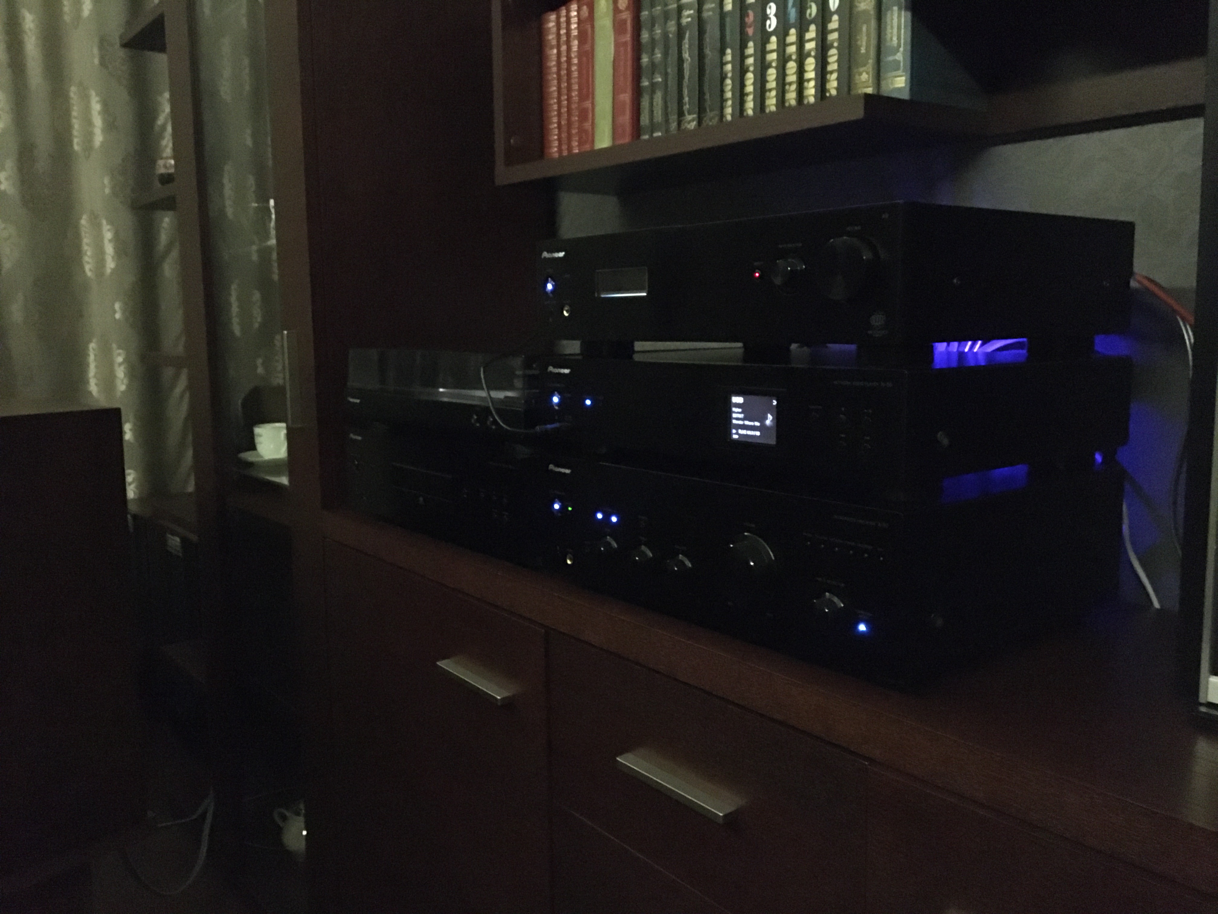

    Ну что ....
    Забрал я усилитель A9 по очень хорошей цене.Покупал, понравиться оставлю, не понравиться продам дороже.
    Так же по низкой цене+промокод на AllCables купил провод Tchernov Original 2.5мм
    1. Разница есть! Даже при пассивном методе подключения.Какая будет разница при активном подключении.Боюсь представить.
    2. По уровню мощности вроде разница есть между усилителями по тех характеристикам 5 ватт.. но на мой слух уровни одинаковые по диапазонам НЧ/СЧ-ВЧ
    3. Пропала крикливость ВЧ на выше средней громкости.Грешил на А-50 D-класс.
    4. Баса стала больше,ранее на высоких громкостях было какое то затухание в НЧ диапазоне.
    И самое главное, стерео база стала шире. Намного... Я не знаю..но может это А9 так приукрашивает.Когда работал один А50- стеребаза(пространство) от повышении громкости сужалась. Сейчас на любой громкости стереобаза широкая и четкая, ничего не сливается в кашу.
    16,481
    По умолчанию Re: Bi-Amping Пассивный
    Все равно из здравомыслящих не поверит.
    И есть момент - возможно уровни на усилках так выставлены что на бас чуть больше подаётся, 1...2 дБ этого уже достаточно чтоб сильно изменить картину.
    Чтоб реально сравнивать нужно по приборам точно выставлять равное выходное напряжение на выходах УМ. А так получился темброблок.
