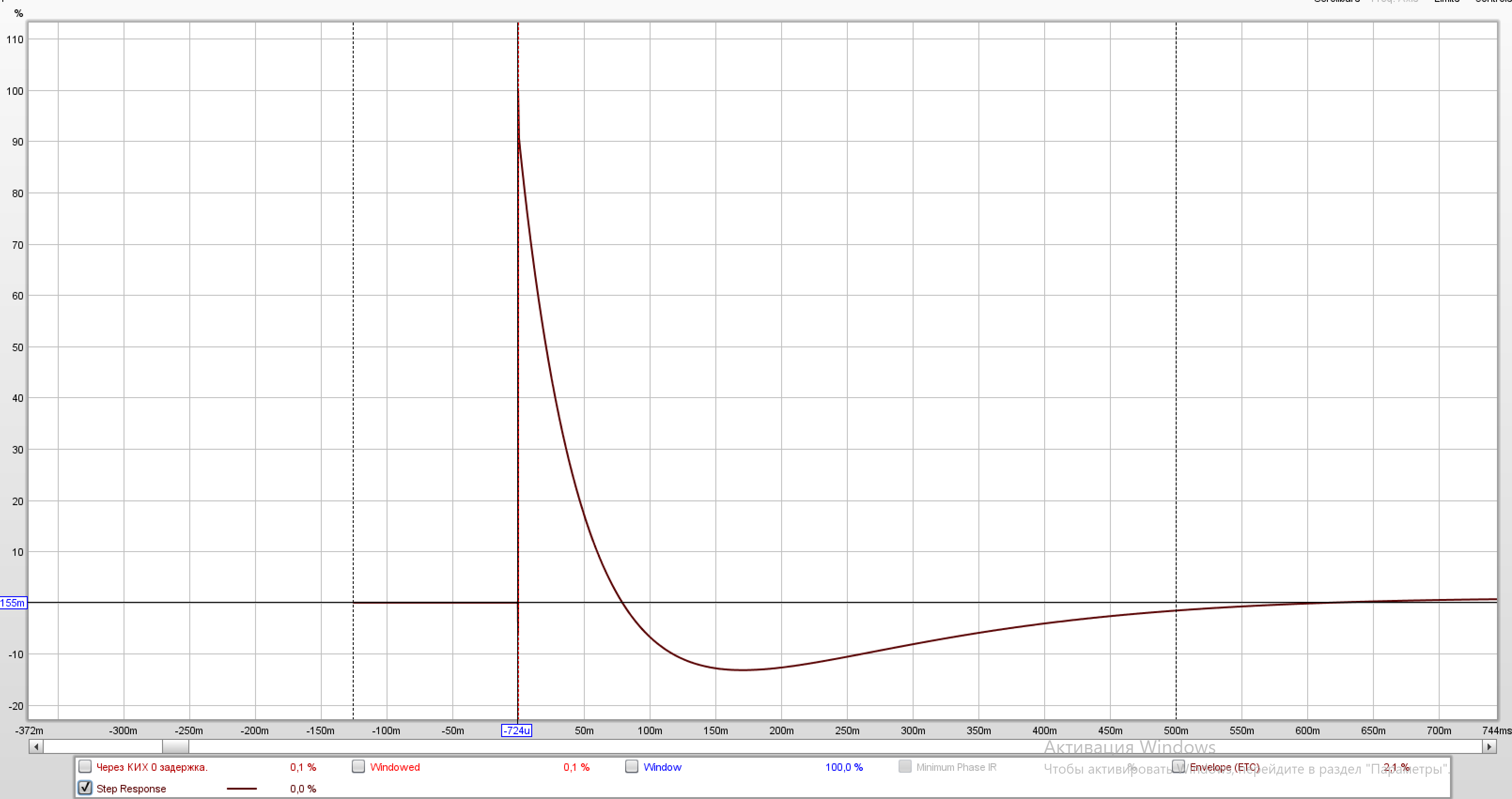

    Цитата Сообщение от Seeker Посмотреть сообщение
    и шо делать? по имульсу сводить? по началу, по пику?
    Тут каждый самурай выбирает путь свой.
    Я, к примеру не свожу по импульсу, свожу по ФЧХ, просто проверяю потом чтоб импульс был примерно таким
ID:	386227   Нажмите на изображение для увеличения.
  3. #82
    11,124
    По умолчанию Re: Bi-Amping Пассивный
    Seeker, при этом степ-респонз должен быть максимально таким

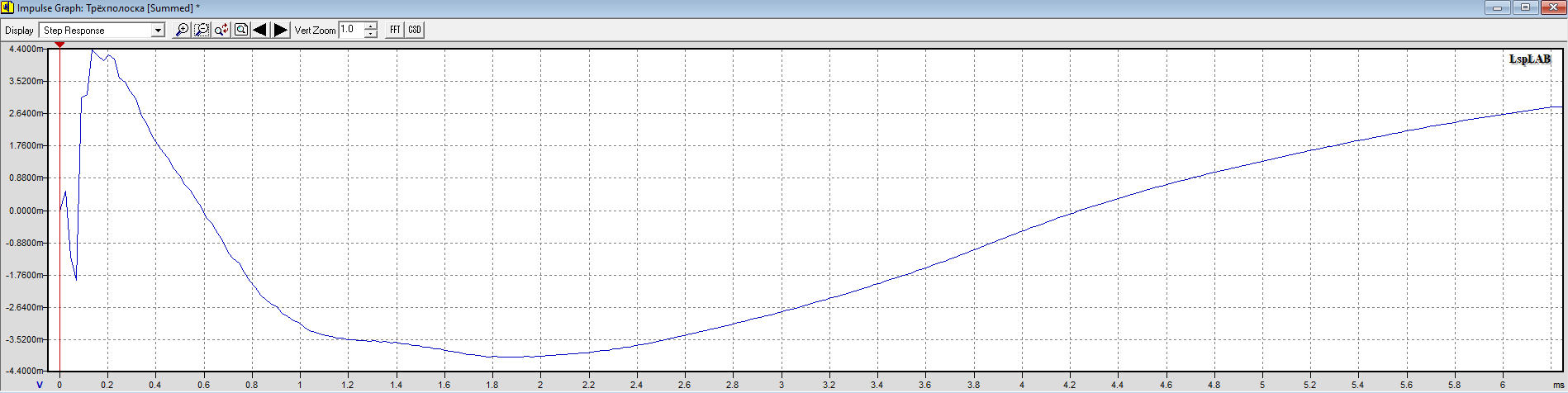

  4. #83
    Завсегдатай Аватар для uriy
    19.10.2008
    Город плохих снов
    2,246
    А может лучше таким?

  6. #85
    16,488
    а отдельно отклик для каждой полосы как выглядит при этом?
    По другому.
    никому он ничего не должен, если его делать таким то по фазе полосы не свести. Я такой слушать долго не могу - утомляет, окрашивает.
  7. #86
    11,124
    Смотря какая головка. У тяжелой и большой спад будет медленнее чем у пищалки. Совместный степ тоже "быстрым" не будет.

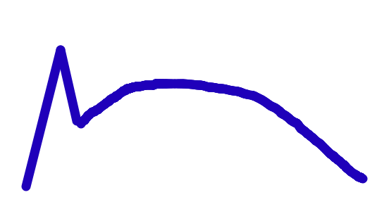

    11,124
    В какой ?
    в треугольный, Максим, пищалка имеет слишком быстрый спад, а басовик слишком медленный, получается не слишком гладко.
    Это в лучшем случае

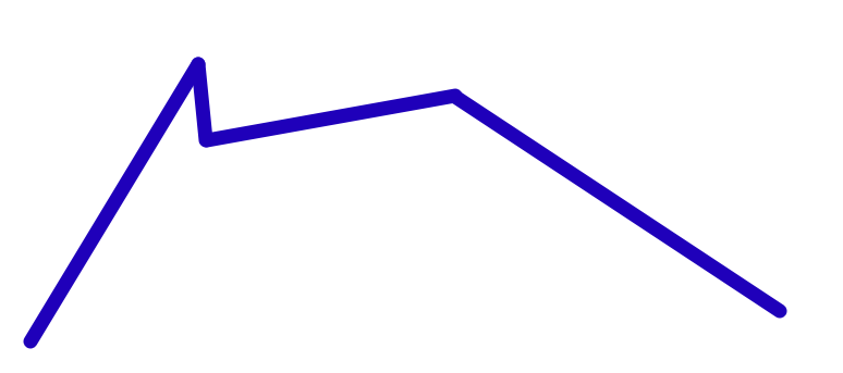

    Тогда лучше уж такой
    Нужно добавить еще 1-2 полосы, тогда уж можно нечто ближе к Данлэви
