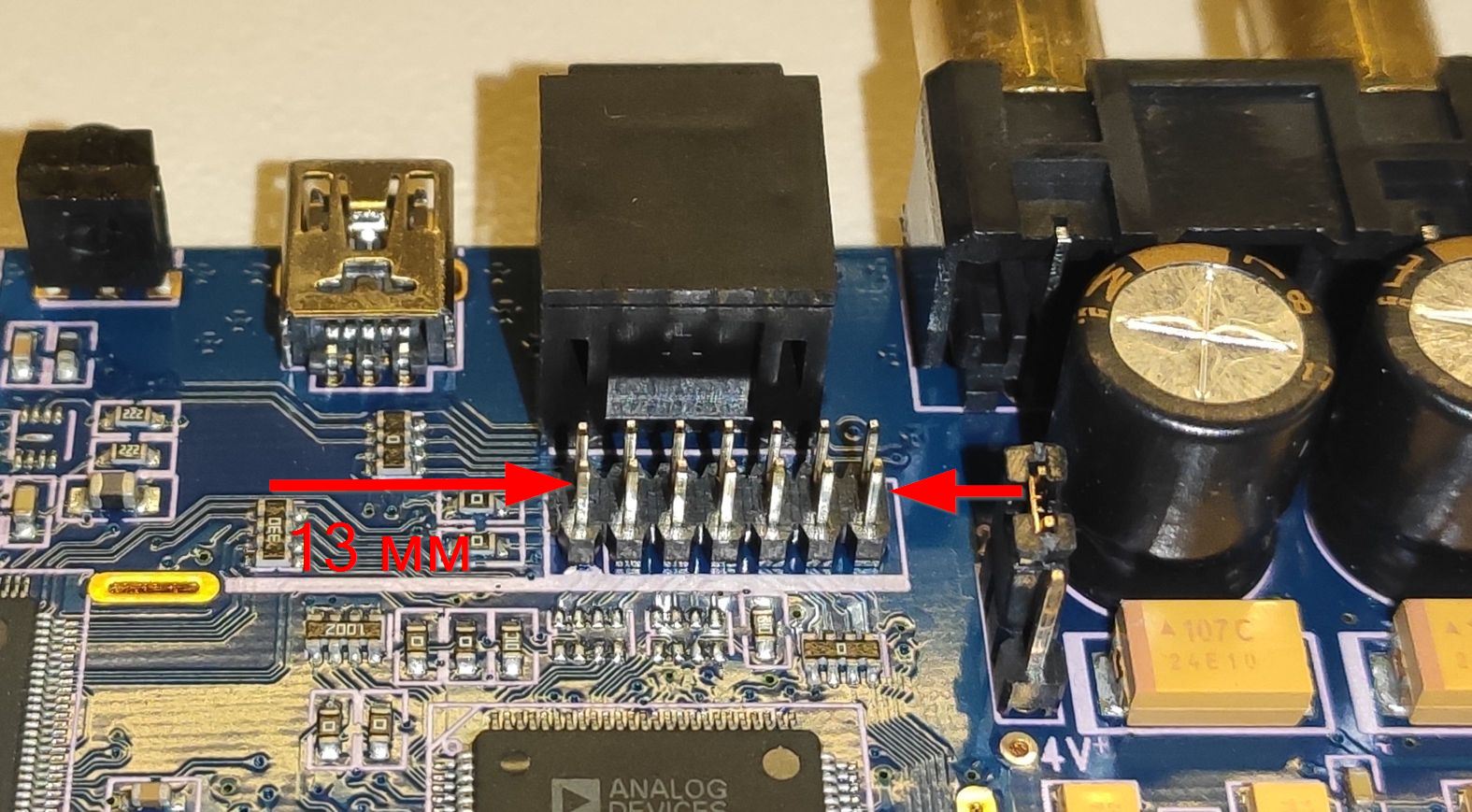

    Доброго дня.
    Прошу помочь опознать разъем.
    Пока подключаю патчами от ардуины, но хотелось бы поставить коннектор и шлейф.
    Это I2S out minidsp
    2x7 пинов, два ряда, ширина ~13 мм, между рядами 2,2-2,3 мм. Пины тоненькие, тоньше чем FDC.
    Спасибо.

    Шаг не 2 мм?
    Тогда просто FDC 2мм

    FDC

    спасибо, купил в чипе 2х7 2 мм fdc - прослаблен. пришлось чуть ножки разводить.
