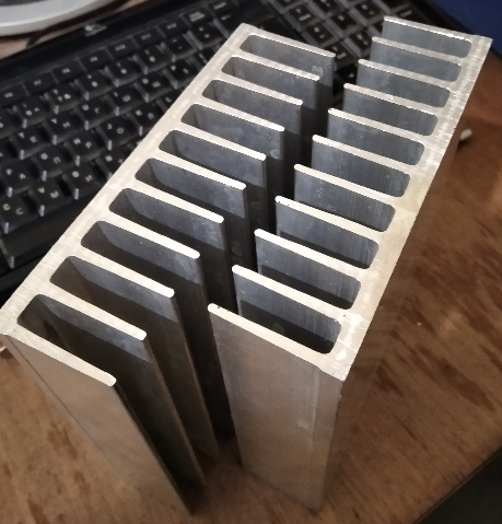

    Кто нибудь пилил алюминиевые радиаторы в домашних условиях? Как и чем? Ножовка = колхоз. Долго, криво (не красиво), не удобно. На производство обращаться долго, дорого и мало смысла ради одного, двух распилов (хотя результат скорее всего лучший). Есть мысль использовать циркулярку. Толщина подошвы по максимуму 6мм, ребра 30мм высотой. Примерно. Пилить надо поперёк. Как думаете? Есть опыт?
    Старый знакомый Аватар для vshv
    29.11.2008
    588
    По умолчанию Re: "Разделка" радиаторов.
    Да вы прикалываетесь, что ли. Вот отпилил ножовкой. Две минуты выставить по угольнику уголки, 4 минуты пилить. Даже без сож. Профиль 130х35. Любая люминька пилится по двухстороннему шаблону в идеальную геометрию.Нажмите на изображение для увеличения.

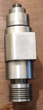

    29.11.2008
    588
    Да это понятно, что пила с шиной.
    Не, со столом. Хотя бы из куска дсп если разово.
    Так я и сказал, что тонким зубчатым диском пилить
    Все самые хреновые травмы от болгарки, которые я видел, были со стальными дисками. От 125 болгарок в том числе.
    подать заготовку, измерить как оно отрезало и еще раз подправить угол.
    Это стандартная процедура даже для чугунных китайских циркулярок. Причем по инструкции. Прецизионный инструмент стоит очень дорого.
    ---------- Сообщение добавлено 00:49 ---------- Предыдущее сообщение было 00:09 ----------
    Недавно как раз мне точная пила понадобилась. Вот эта кучка токарки с правильными посадками мне в средненькую макиту и обошлась. Так в маките еще и мотор.Нажмите на изображение для увеличения.
    11,141
    Сколько подшипников, какой люфт? Отсутствует?
    29.11.2008
    588
    Отсутствует?
    Ну вобщем да. Механизм имеет жесткость. Спереди дуплекс, сзади просто 303 плавает.
    11,141

    Но вот беда - ножовкой радиаторный профиль шириной 300 мм (вот он, у меня на столе) не попилишь.
    Нужны станочные работы.
    Вот если в концепции тс, что надо дома пару штук, то никаких технологических проблем. Займет на 5 минут больше. Отпиливаем лобзиком как получится с припуском 3-4мм, в ножовке разворачиваем полотно на 90 градусов и по уголкам хоть метр. А если для серийного производства, то, естественно, никакого ручного труда там быть не может.

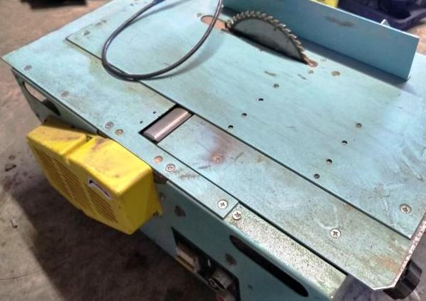

    Частый гость Аватар для UDVA
    02.10.2019
    119
    Elms,
    Экструдированный алюминиевый профиль для изготовления радиаторов ПП (сплав АД31);
    литые игольчатые и пластинчатые радиаторы ПП (сплав АК12П4 );
    конструкционные профили и листы из сплавов Д16, АМц, АМг, в том числе и плакированные чистым алюминием
    прекрасно режутся на бытовом деревообрабатывающем станке ИЭ-6009 дисковой пилой по алюминию.(Ф180мм, посадка Ф32мм, режущая кромка твёрдосплавная ширина 2мм )
    Приходилось раскраивать алюминиевые заготовки толщиной от 0,5 до 30мм. Максимальные габаритами экструдированного радиаторного профиля были до 700х500Х20мм. Листы – до 2000х1000мм. Высокая скорость резания и точность при использовании упоров и направляющих. Кромки после резки зеркальные и дальнейшей мех обработки не требуют. Смазка режущего инструмента густой смазкой ЛИТОЛ (не много).
    Для достижения максимального косметического эффекта плакированные алюминием детали прокипятить в растворе бытовой щелочи Тринатрий фосфат ( кроме силуминовых ).
    Для резки стеклотекстолита в том числе и фольгированного использую тот же станок только с алмазным диском ( Ф150мм, посадка Ф32мм, режущая часть шириной 1,5мм )

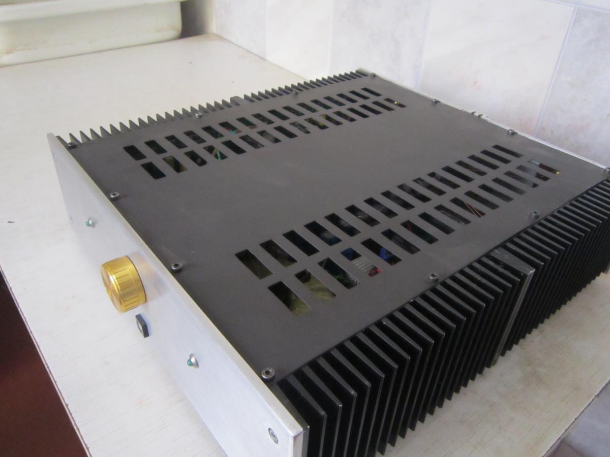

    Видим, пилить этот радиатор не особо трудно.
    ---------- Сообщение добавлено 15:29 ---------- Предыдущее сообщение было 15:21 ----------
ID:	385223 Вот то-что на фото, этого усилителя разработчик ИГВИН, была тема на форуме. Два радиатора были с толщиной подошвы 10мм, 40 х 200 х 200. Их я распилил и получилось четыре по 40 х 100 х 200, потом их соединил вместе. Пилил примерно чуть больше 2 часов.
