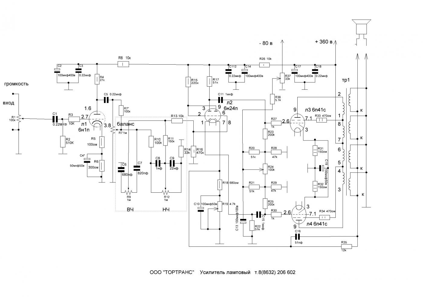

    Доброго всем вечера!
    ... а что за ламповые усилители YA-pet 350 Ростовского завода ТорТранс ?
    Кто-нибудь пробовал?
    интересно как их двухтактник на 6П3С (30 Ватт) будет работать на DIATONE DS-503 (3-х полосные колонки с фазоинвертором 100Ватт 6 Ом)?
    (и куда их цеплять - там выхода только 4 и 8 Ом?)
    в принципе можно наверное заказать выходные трансы намотать на 6 Ом...
    Ага, был как-то на атслушке. Довольно терпимо.
    Совершенно нестрашно, пробовать.
    намотать на 6 Ом
    Не нужно.
    У ламп разве режим не уходит от другого сопротивления?

    По умолчанию Re: Ламповый двухтактный УМ на 6П3С из Ростова
    Режим - нет. Величина и спектр искажений, а также максимально отдаваемая в нагрузку мощность - те меняются, порой, сильно, но тут ничего не поделаешь, всё равно у реальной акустики импеданс скачет от частоты только в путь и оптимальной нагрузка лампы может быть лишь очень условно.
    *Режим по переменному току. Несоответствие реального импеданса расчётному только ухудшится при работе от неподходящего отвода.
    Ну скакнёт на какую-то величину максимальная мощность и искажения - не факт, что оно сильно в данном конкретном случае навредит, данных по выходному трансформатору всё равно нет. Слушать надо.
