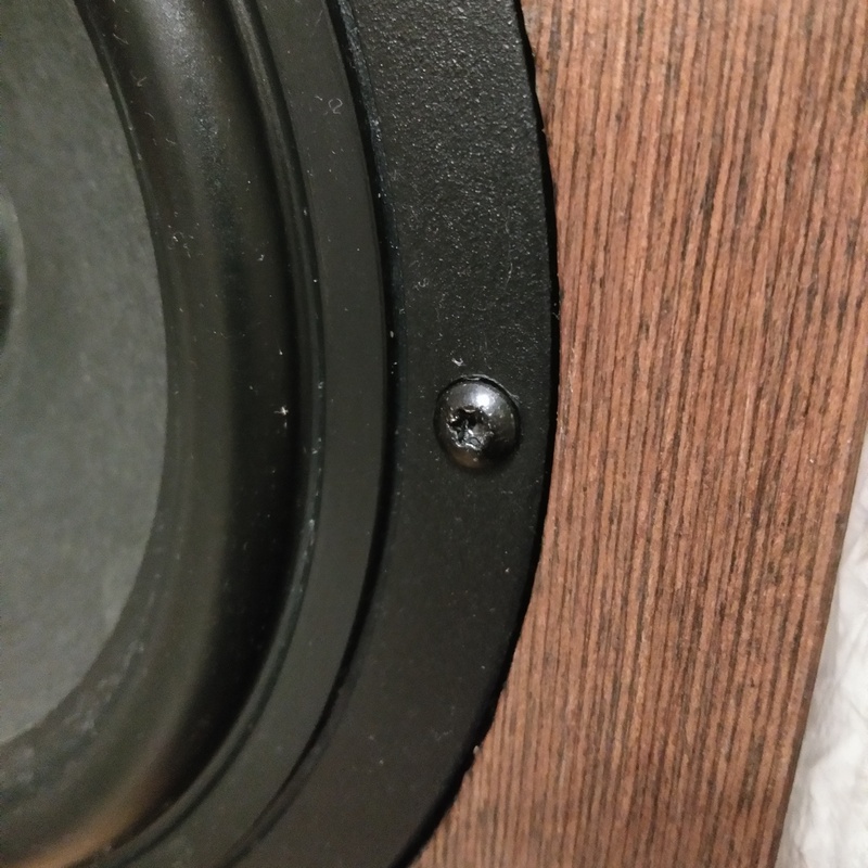

    Аватар для and T
    12.02.2017
    Красногорск
    461
    По умолчанию Re: Трёхполосная акустика на динамиках Асалаб
    Открутить нечем. Где только автор такие винты откопал.
    Завсегдатай Аватар для SAB 2
    15.12.2008
    Арзамас
    1,412
    Да
    Зачем закрывать? Сначала нужно настроить НЧ оформление, потом мерить ИЧХ в нём. Оптимальное кол-во звукопоглотителя, оптимальная частота настройки ФИ для данного дина в данном ящике.
    ---------- Сообщение добавлено 21:00 ---------- Предыдущее сообщение было 20:59 ----------
    Цитата Сообщение от and T Посмотреть сообщение
    Обычные шурупы TORX

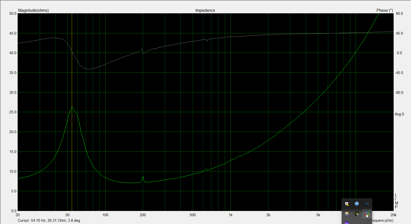

    ---------- Сообщение добавлено 21:52 ---------- Предыдущее сообщение было 17:38 ----------
    В2016.8 в закрытом корпусе без наполнителя
Название:	В2016.8 без наполнителя .png
    Кто-нибудь знает как активировать арту на виндовс 10? Кейген не запускается.
    Последний раз редактировалось and T; 02.12.2020 в 09:38.
    18.05.2006
    1,882
    Расстояние от центра ВЧ до центра СЧ и от центра ВЧ до центра НЧ нужно замерить. И заодно ширину и высоту передней панели АС. И какое расстояние от АС до точки прослушивания ?
