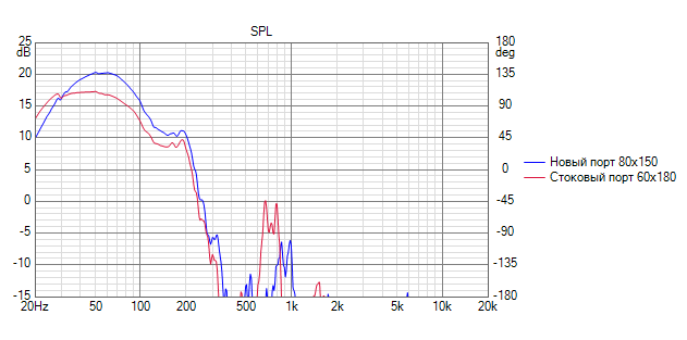

    Размеры порта
    Размеры передней панели и расстояния между центрами.
    Хотелось бы довести до ума данные колонки, так как в звучании есть определённые проблемы. Больше всего не нравится СЧ диапазон, он зажат, не яркий и не очень разборчив.

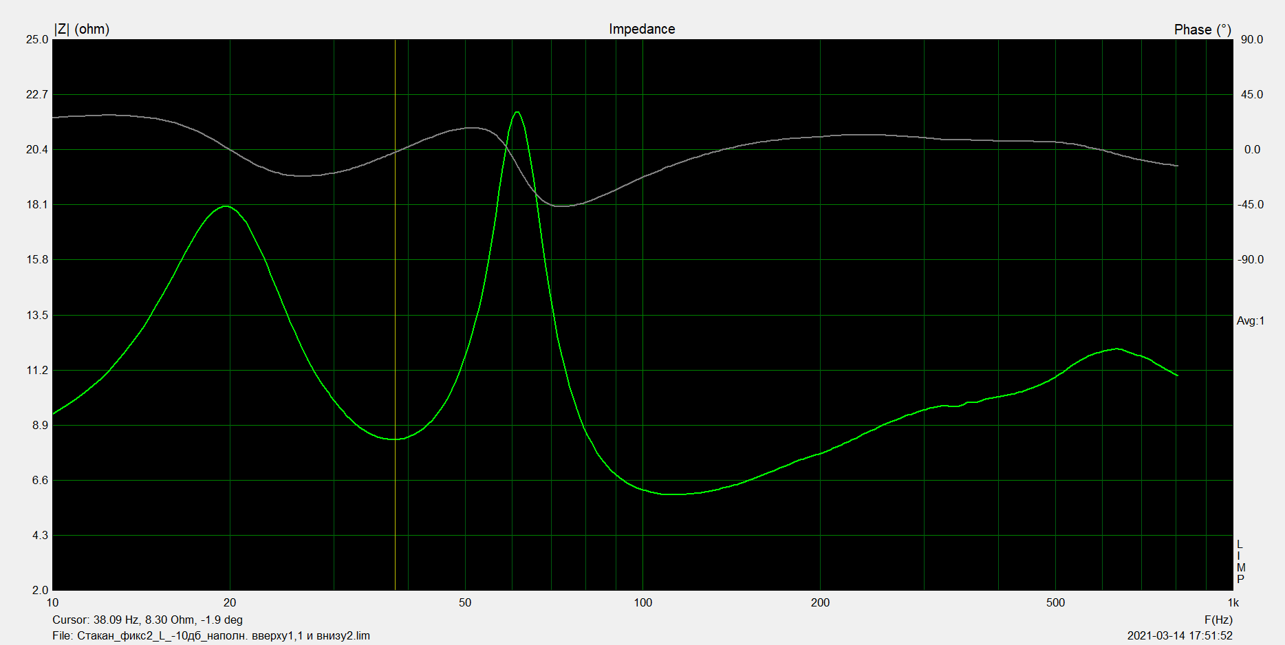

    Замерил импеданс и АЧХ:
ID:	384980 Нажмите на изображение для увеличения.
    Как видно частота настройки фазоинвертора оказалась намного ниже в районе 30 Герц.

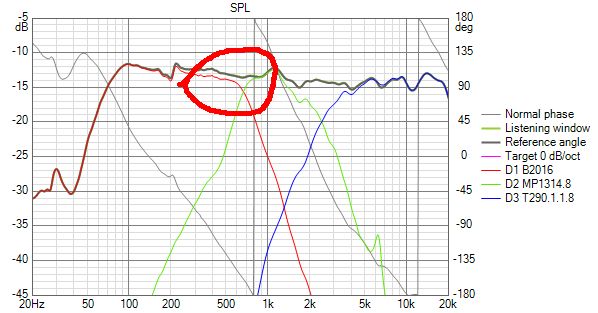

    С частотами раздела думаю тоже промах вышел.
    Хотелось бы услышать мнение спецов, есть ли потенциал у данной акустики?
    Что стоит в первую очередь исправить?
    Данный набор голов вообще сочетаем?

    Друзья возник вопрос по области совместного излучения СЧ и НЧ головок. Какой вариант наиболее правильный?
  17. #536
    Завсегдатай Аватар для Martyn
    01.11.2017
    1,511
    По умолчанию Re: Трёхполосная акустика на динамиках Асалаб
    Какой нравится на слух такой и правильный.
    В данных вариантах фазы не совпадают, где меньше, где больше. В точке раздела, при идиальном совпадении фаз, должно быть +6 Дб. Как это на слух решать автору.

    Все выходные экспериментировал с наполнителем и настройкой частоты фазоинвертора. После распределения внутри корпуса оптимального количества звукопоглотителя пришел к настройке фазоинвертора на частоту 38 Гц.
Название:	L_новый порт_Fix c оптимальным демпфированием.png
ID:	392759 Нажмите на изображение для увеличения.
Название:	разница портов.png
    При настройке ниже 38 Гц портится СЧ диапазон, настройка выше усугубляет комнатные стояки.
