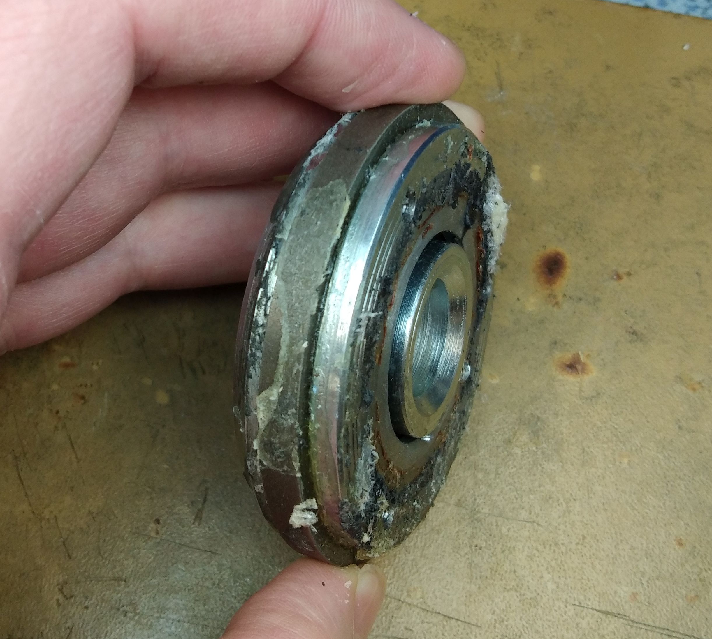

    Уронили, клей лопнул и керн прилип к шайбе за счёт можного магнитного поля - обычное дело. Или как выше писали - винты длинные, закрутили и шайба отвалилась.
    если он действительно так заклеен то упс, вот как отдирается магнит от фланца (это именно этот динамик)
    Шайба приклеена. Смещена и приклеена.
    точно ? как же они тогда катушку туда засунули ? может просто сильно примагничена ? там оч сильный магнит.

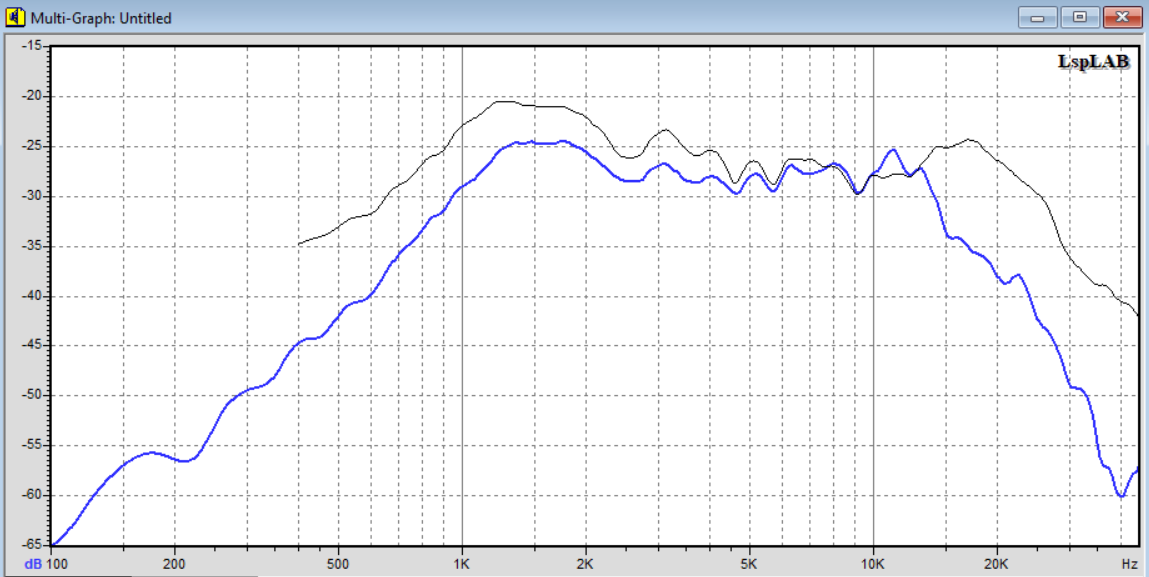

    Не доигрывают до 20к? Яма?
    там лавсановый купол - он чёт ваще всё портит после 12к в отличие от тряпочек.

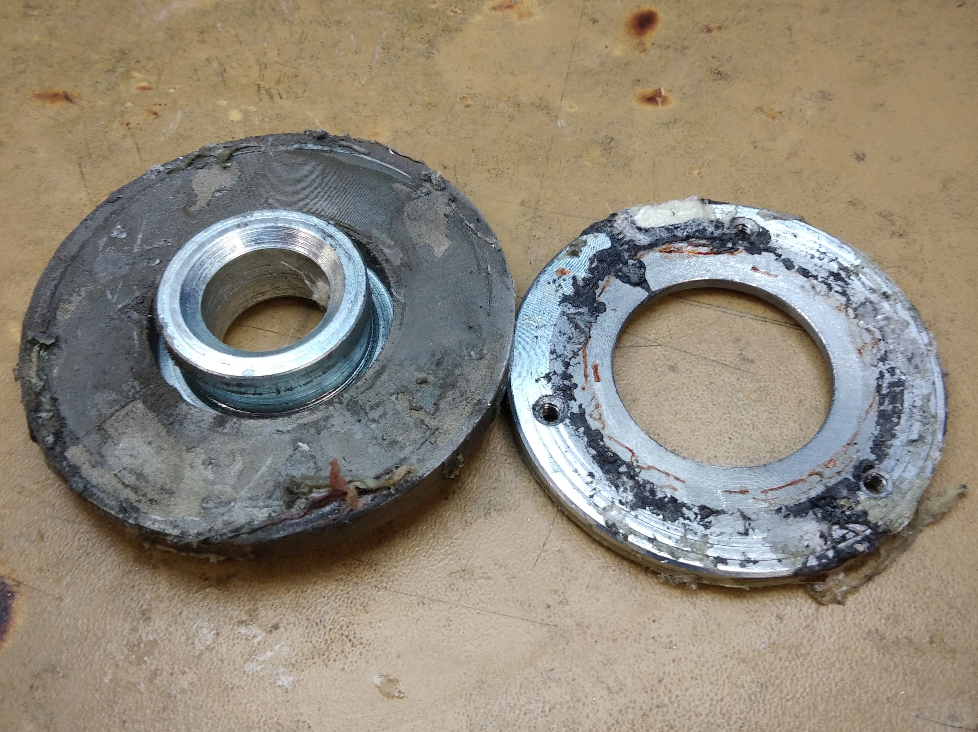

    Незнаю насколько видно на фото, но клей есть.
    ---------- Сообщение добавлено 17:55 ---------- Предыдущее сообщение было 17:47 ----------
    Хотя нет. Подковырнул отверткой и он приподнялся. В общем снял
    В общем снял
    теперь по порядку -
    1. очисть хорошенько от грязи, пыли и главное магнитных частиц
    2. измерить диаметры керна и отверстия во фланце из большего вычесть меньшее, результат поделить на два - именно такой толщины нужны зазорки (или общий вставышь на всю длину окружности керна.)
    3. берём пару фломастеров диаметром примерно 8мм , кладём их на магнит и аккуратно ложим фланец (фломастеры нужны чтоб пальцы остались живыми и чтоб увеличить зазор в цепи)
    4. вставляем зазорки или окружность (из лавсана требуемой толщины, направляем так чтоб все шло правильно)
    5. берём что-то пластиковое крепкое потоньше маркеров, подставляем и аккуратно вынимаем толстые фломастеры - зазор уменьшается, фланец почти входит на керн - поправляем его аккуратно чтоб он шёл ровно по зазоркам)
    6. вставляем что-то ещё более тонкое чтоб фланец почти сел на керн, проверяем что зазорки не слишком толстые и не тонкие. проверяем мусор, выдуваем все оттуда.
    7. готовим эпоксидку, и аккуратно тонким слоем наносим между магнитом и фланцем (важно чтоб он при полном контакте не вытек внутрь магнитной системы - тогда зазорки потом вытащить будет сложно и возможно попадёт в зазор - это само страшное - в общем минимум клея и ближе к внешним краям)
    8. аккуратно вынимаем тонкие трубочки или чего там ты найдёшь. магнит зверски примагничивается к фланцу, зазорки не дают керну сползти в сторону.
    9. ждем пока клей застынет и вынимаем зазорки - если все делал правильно магнитный зазор должен быть равномерным по всей окружности и в нём не должно быть клея или ещё чего-то.
    10. ждём из китая мембраны - вклеиваем чтоб катушка не цепляла, можно включить синус герц 200 0,5 ватт чтоб слышать цепляет или нет. как высохнет собираем и проходимся синусом не больше 2...3 ватта от 400 гц до 20к чтоб ничего не звенело.
    Измеряем и гордимся прямыми руками (если не получилось - не гордимся )
    ---------- Сообщение добавлено 18:36 ---------- Предыдущее сообщение было 18:30 ----------
    и ещё проверь диаметр керна и катушки что будешь заказывать - 0,5 мм разницы и может не подойти.
    ---------- Сообщение добавлено 18:38 ---------- Предыдущее сообщение было 18:36 ----------
    и ещё проверь винты - в собранном твитере они не должны касаться магнита, а то снова отожмут фланец от него.
