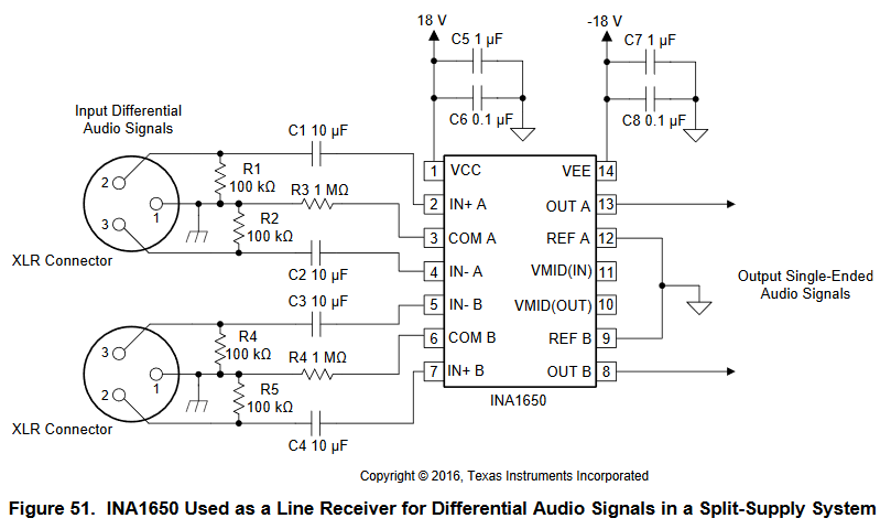

    ---------- Сообщение добавлено 21:04 ---------- Предыдущее сообщение было 20:08 ----------
    Проще и лучше всего - INA1650 по даташитовской схеме
    Если не затруднит, подскажите пожалуйста. В даташитовской схеме
    На выходе никакой обвязки нет. Я так понимаю выход на переменный резистор подключаем а с него на усилитель мощности.

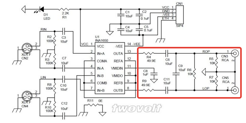

    Но пока искал инфу про эту микросхему, наткнулся на один проектик. Там выход обвязан.
    Нужна ли эта обвязка, или нет? И еще в этом проекте по схеме - с землей непонятки.
    Земляные выводы микросхемы соеденины между собой, но к земле не подключены. Ошибка в схеме?
    Какая схема лучше, даташитовская, или эта из проекта?

    36,231
    По умолчанию Re: Выбор схемы простого предусилителя с балансным входом и не балансным выходом
    А там и не надо, сразу на регулятор. Или на всякий случай - через резистор 20-50 ом, а то в верзнем пложении регулятора, выход операционника окажется прямо на кабеле.
    Тут нет.
    Все там подключено, на схеме две земли - сигнальная и защитная. И они соединены между собой через нулевой резистор R11.
    Спасибо за ответ!
    Я имел ввиду что выводы микросхемы COMA, COMB, REFA, REFB, VMIDO соединены между собой, но с землей не соединяются.
    Ладно, буду делать как в даташите. А как правильно соеденить земли? В даташите земля со стороны входа имеет один значок, а со стороны выхода другой.
    Просто соединить их между собой, или разделить их резистором? Если что можно перемычку вместо него поставить.

    36,231
    Это потому что вторую схему или рисовали радиолюбители1, которые не понимают как эта микросхема работает, или намеренно выложили с ошибкой.
    Естественно не соединяются, потому что это не земля - такое включение нужно при однополярном питании, а у них явно показано двуполярное,
    Смотреть надо в даташит и апликейшены.

    Непонятно, как конденсатор С9 не замыкает между выходы между собой.
    36,231
    А для чего R4R9 = 49.9 Ohm понятно?
    А С9 это скорее всего ачепятка, и там 10нф а не 10мкф, хотя и это дичь.
