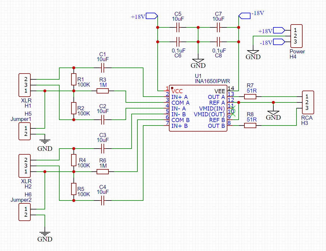

    Накидал печатную плату по схеме из даташина на INA1650. На выход добавил резисторы R7, R8 по 51 Ом.
    На SMD до этого печатки не разводил и не делал, поэтому прошу уважаемых форумчан оценить печатную плату.
    Думаю отфрезеровать на станке ЧПУ. Под новый год у китайцев не хочу заказывать)
    Заранее благодарю!

    По умолчанию Re: Выбор схемы простого предусилителя с балансным входом и не балансным выходом
    Это хорошо, но если оно идет на кабель, то лучше Т-одразный фильтр, т.е. два по 22 ома последовательно и 100рф с точки их соединения в землю.
    Я еще у себя выкинул С1-С4, резисторы R1-2,4,5 не 100 а 10-20к. Ну и питание вовсе не обязательно +/-18в делать.
    У меня с выхода пойдет сразу на плату регулятора громкости. Все внутри одного корпуса. Тогда фильтр можно не делать и оставить резисторы по 51 Ом?
    Ну места под них оставлю, всегда можно зашунтировать если что.
    А это сильно критично? На что может повлиять? А то я уже все детальки купил, за новыми ехать в другой город придется.
    А сколько лучше? +/- 15? Запитывать буду от LM317 | LM337 так что могу выставить какое нужно.
    0,3мм???
    А ничего так, что у него (1650) корпус TSSOP только?
    А судя по твоей печатке - у тебя под корпус soic разведено?
    Да.
    Не сильно.
    12 хватит, тогда можно ставить и простые 1650 и 1650-Q1.

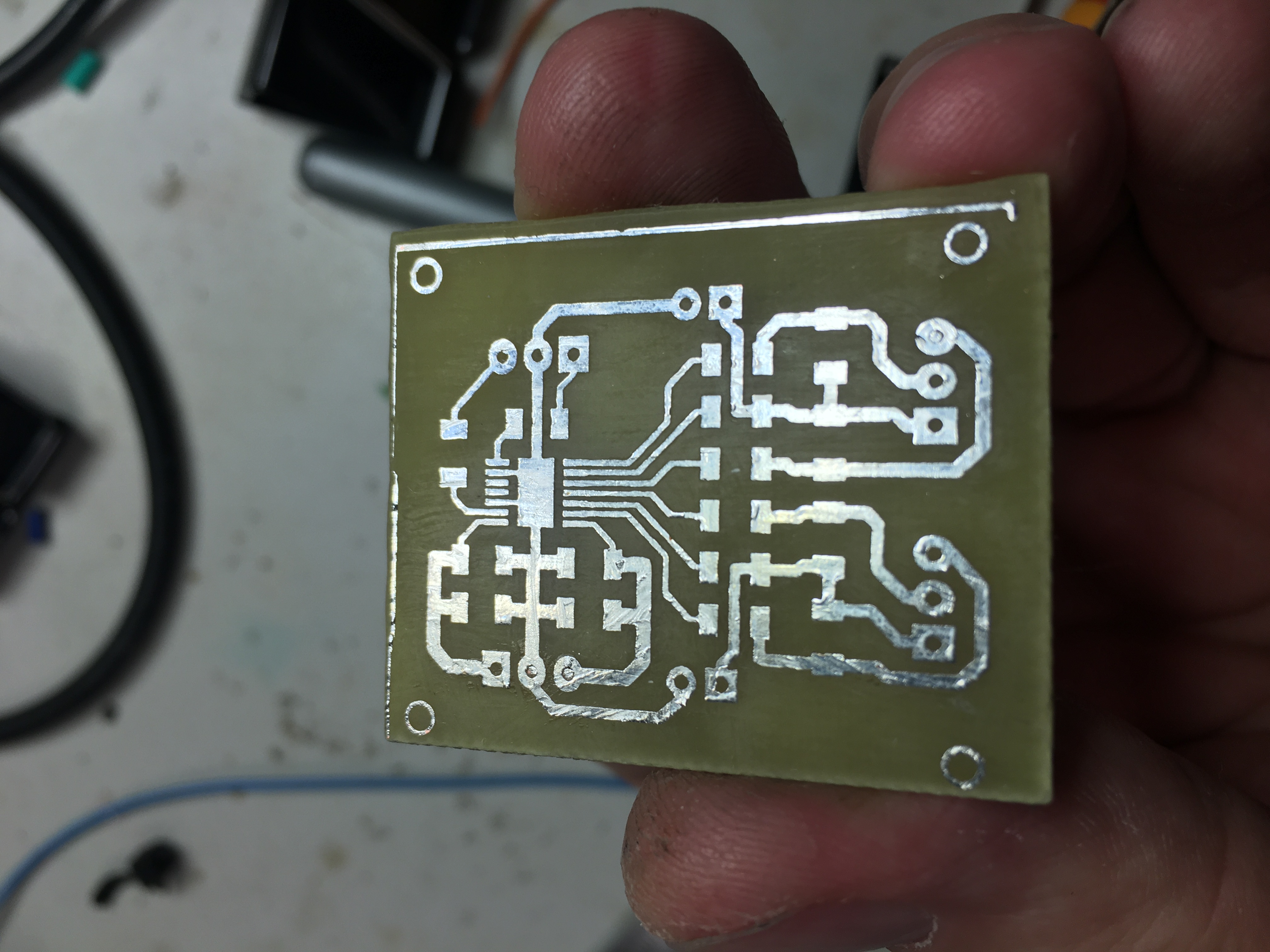

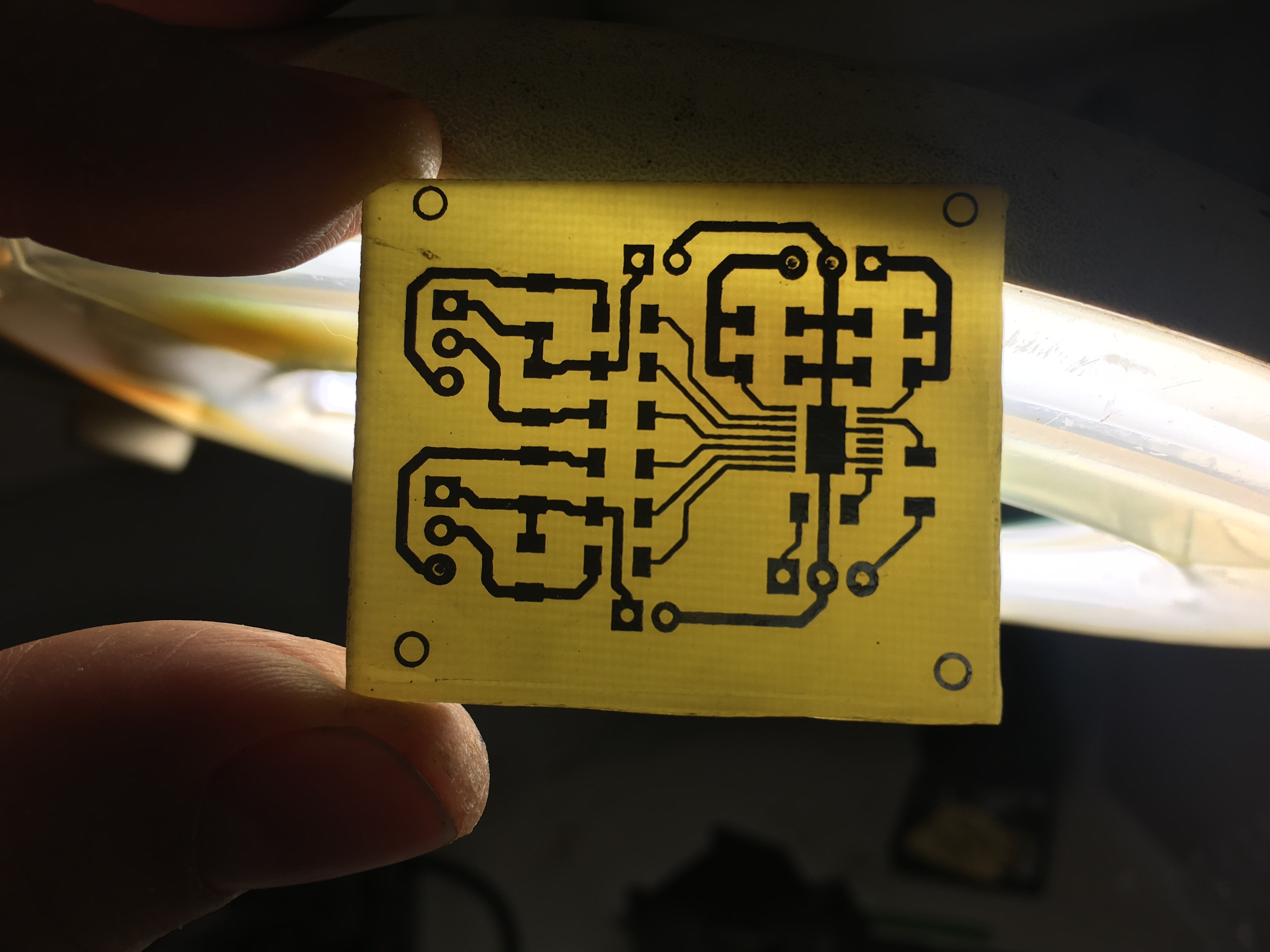

    Да нормально фрезеруется. У гравера 0.1 мм конец, так что вполне вписываемся) Точности хватает.
    А вообще неожиданно офигенно получилось сделать сухим ЛУТом. Вот фотки.
    Так что вопрос с печаткой решен, фрезеровать не пришлось)
    По поводу корпуса нарисован тот, что выдал EasyEDA для INA1650. Как он точно называется не уточнял, но прислонил микросхему и все сошлось идеально.
    енто как7
    Это когда печатается на подложке от самоклеющейся бумаги, или пленки. Такая бывает у рекламщиков.
    Та, которой я пользовался это подложка от промышленных маркираторов. Такие лепят большие стикера на паллеты с продукцией.
    Пришлось повозиться с подбором режима печати. Тонер очень плохо липнет к такой бумаге и собирается катышками.
    Зато если получилось распечатать, то переводится просто шикарно. И отмачивать не надо. Прогрел, дал остыть и просто снимаешь бумагу.
    Качество отличное получается.
