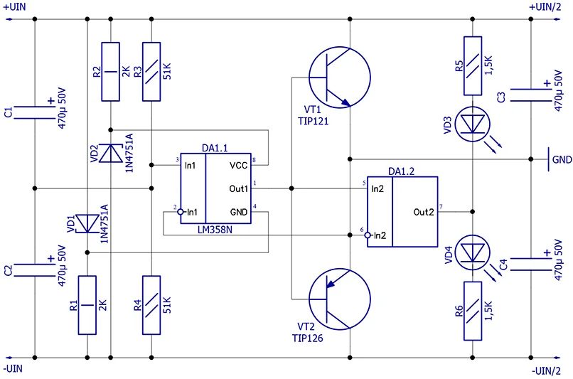

    Так же нашел вот такой делитель - с "виртуальной землей" как говорится в описании. В ЧД детальки на 250 руб - монтажная плата у меня есть.
    Как по вашему, это рабочая схема? Допустим для оперативного подключения двуполярных потребителей, для их проверки (не постоянной работы)

    По умолчанию Re: Как сделать делитель напряжения - смена полярности
    Эта схема не инвертирует напряжение , а просто делит пополам - то есть , из 32 вольт получается 2 по 16 , с разной полярностью относительно средней точки . Для реального инвертирования , относительно общей земли - другие схемы нужны ...

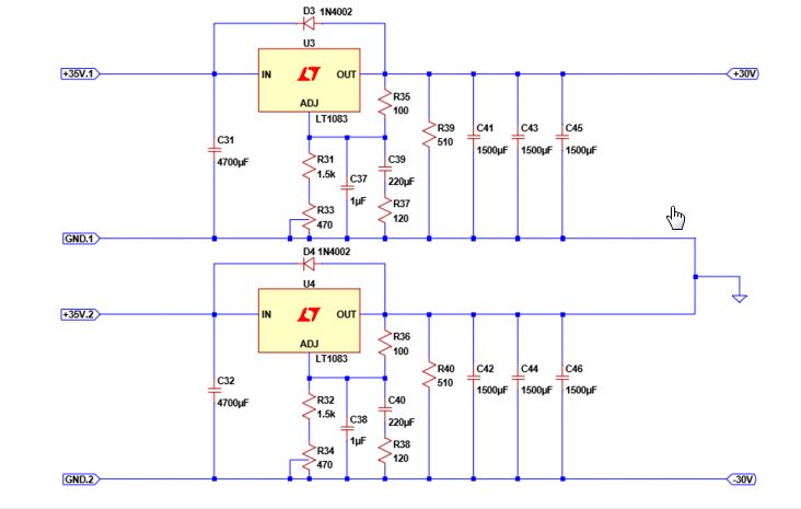

    Вот такая идея посетила:
    Но задающих резисторов два и крутить придется раздельно. Такая схема будет работать?
    будет.при двух раздельных входных источниках.
    Если у 2х исходный линий нельзя разделить земли - то ой. Иначе же - тумблер.
    Поставить сдвоенный переменный резистор.
    да. но не всегда двуполярное нужно. если надо накрутить допустим 18 и 5 вольт, то сдвоенным не получится.
    Прошу форумчан дать хоть ссылку на принцип формирования двуполярного напряжения из обычного. Что то ищу, и попадается только располовинить напряжение. Неужели по другому ни как.

    605
    Без DC-DC преобразователей никак.
    Располовинивание не будет нормально работать на таких токах.

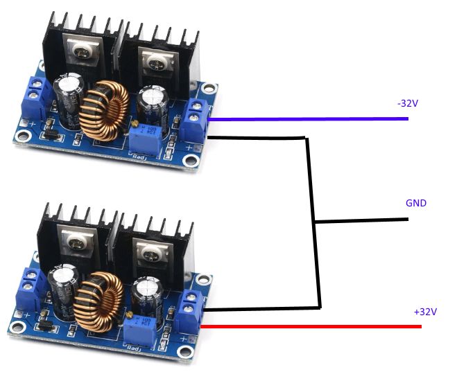

    Подскажите, для этой схемы так же нужно два источника питания?
    или один источник - затем два регулируемых DC-DC?

    11.09.2009
    3,984
    2 развязанных.
