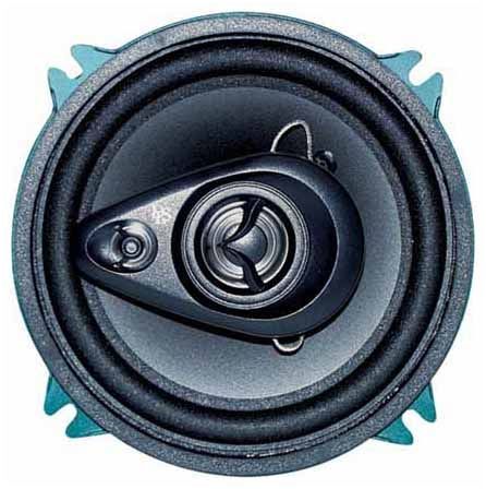

    Имеется автомобильные динамики DLS M135mk2
    (-трехполосная коаксиальная АС
    -типоразмер: 13 см (5 дюйм.)
    -номинальная мощность 50 Вт
    -максимальная мощность 80 Вт
    -чувствительность 90 дБ
    -диапазон частот 60 - 20000 Гц)
    Хочу сделать им фанерные ящики, НЕБОЛЬШОГО размера. (как переносная магнитола будет, 2 динамика по сторонам, а посередине сам проигрыватель) Сейчас играют на столе, но чувствуется не хватает низов (ящиков) Делать буду из фанеры. Закрытые, т.к. могут быть на природе.
    Скажу сразу, Hi-END не делаю. Хотелось бы услышать совет от опытного человека, МИНИМАЛЬНЫЕ советы, как сделать чуть лучше, если бы я вообще просто сделал сам, не учитывая ничего.. Усилок 1 микросхема от 12 Вольт.
    Интересует:
    1 Какие то размеры объёма можете сказать или тут нужен сложный расчёт и делать, как получится?
    2 У "динамика" 2 динамика чуть "выпирают" спереди. Можно весь динамик чуть утопить внутрь колонки через проставку- кольцо, из той же фанеры? Или сильно повлияет на звук?
    3 С фазоинвертором заморочиться или это сложно и лучше не делать?
    4 Внутрь вату по "вкусу", слушать?
    5 Клеить на ПВА "Столяр?
    Фанера, потому что полегче бы сделать, и по влагостойкее. Но наверно каким нить материалом надо обклеить еще.
    Ещё раз прошу не давать супер советы, типа специального материала под корпус и всё такое. Не делаю "максимум"...
    Заранее спасибо

    1. Размеры ящиков без снятия параметров ТС - гадание на кофейной гуще. Прикиньте по максимальным размерам вашего бумбокса, склейте один ящик в половину размера, установите динамик и послушайте.
    2. А что мешает закрыть динамики стандартными защитными сетками? Хотя в таком изделии разницы в звуке не будет, хоть с проставочным кольцом, хоть без него.
    3. В этом случае к размеру корпуса добавится порт ФИ. Да и его еще надо посчитать.
    4. Именно слушать, хотя на природе ...
    5. Вполне.

    Для определения размера надо знать параметры ТС. Но скажу наперед, динамики явно выбраны не по задаче. В небольшой объем могут встать такие динамики https://www.audiomania.ru/pro_midbas...ica_5c1cs.html
    А что плохого может случиться на природе? Полевая мышь в порт залезет? Закрытый вариант на природе - худший. В комнате хоть румгейн есть, а на природе в закрытом корпусе динамик отдувается в одиночку. Вместо порта ФИ можно применить ПИ, принцип тот же.
    Применимость порта зависит от параметров ТС. Надо мерять динамик.

    Практически ВСЕ автодины оптимизированы для установки в дверь, а дверь это скорее экран, чем ЗЯ.
    Именно этот дин был на тесте в журнале Автозвук, где в редакции намерили добротность у мидбаса аж 0,99, ну и резонанс немногим более 100гц.
    Так что маленький ЗЯ совсем не проходит

    1.Пилите короб литров на 40 з/я,это средний объем двери.
    2.Это вч,ничего топить не надо,качества там нет.Почему то когда люди ставят такие дины в машину,они просто ставят и слушают,прикручивая их в лучшем случае через проставки к железу двери.
    3.Не надо никаких фазиков,не выдумывайте.
    4.Наполнитель по вкусу.
    5.Да,столяр.
    У меня на работе авто овалы в щитах стоят,Рок фм играют без всякого наполнителя.

    Динамики и усилок я не выбирал, "...я его слепила из того, что было.."
    Не стоит задачи добиваться HI-END характеристик. Просто сделать из того, что есть, но с применением ваших советов.
    Частично параметры ТС (спасибо Vic_MSK Fs- 112 Гц, Qts- 0,99
    Примерный размер ящика (хотелось бы) 160х200 и 100-150 глубина (мм)
    Ну вот я склею ящик из фанеры, что можно ещё сделать из несложного, для улучшения звучания? Про ОЯ, ЗЯ, ПИ...
    (размеры ящика не хотелось бы сильно увеличивать, это типа переносного бумбокса)

    по сути только что-то а-ля ПАС, если окажется, что в ящике бубнит. Т.е. надо будет насверлить в задней стенке некоторое кол-во мелких отверстий, чтобы снизить добротность оформления.
    Кстати. В магазинах такие дины для демонстрации установлены в том, что я называю "колумбарий". Вот на что-то похожее по размеру и следует ориентироваться. А для начала я бы взял картонную коробку примерно того объёма, который планируется и попробывал бы с ней.
