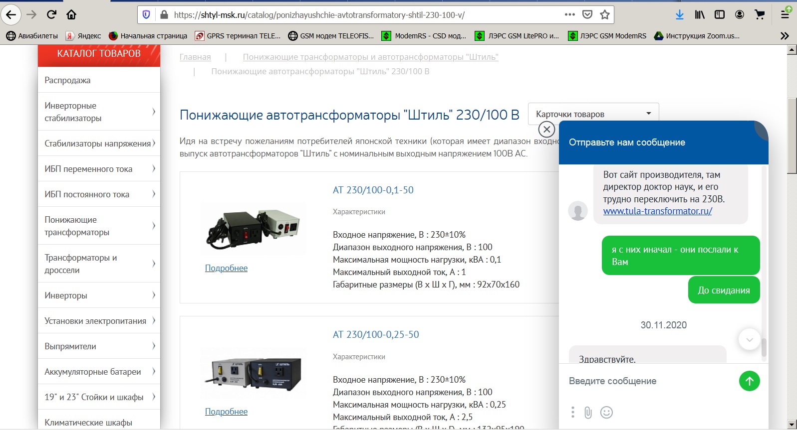

    Писал в ТД Штиль и на Тульсий завод тр-ров ...
    Ответ один -" Большинство Россиян считает, что у них в сети 220В и не покупают тр-ры на 230В...мотать 230/100 НЕ БУДЕМ, у нас заказов нет и нам не выгодно..."

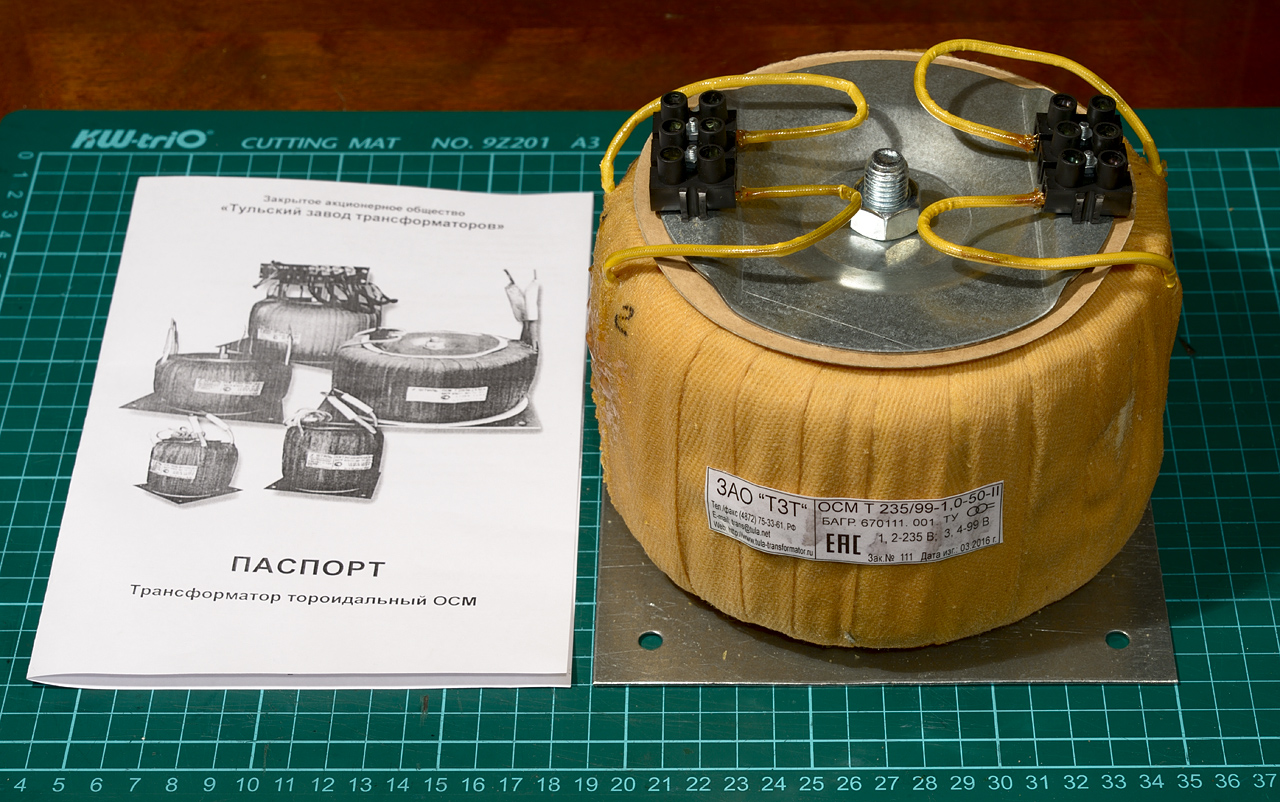

    Года четыре назад (ого как время летит!) заказывал у них трансформатор для питания японской аппаратуры. Мотали любые. Прислали бланк-ТЗ. Я сам указывал напряжения первички, вторички, допуски, отводы и пр. параметры.
    Себе заказал тогда 1000 VA 235/104 В на ХХ. Отличный транформатор получился. Абсолютно бесшумный, на ХХ даже приложив ухо не было слышно. По деньгам вышел в 6 с небольшим тыс. руб.

    [QUOTE=Bedwere;2848946]Странный ответ.
    На сайте - есть, а делать на заказ не хотят - говорят тебе и 220/100 пойдет...
    По умолчанию Re: Посоветуйте понижающий трансформатор 235/100V для японской аппаратуры
    Hunterkz, складские запасы пытаются слить
    Четыре года назад была политика "любой каприз за ваши деньги". Конечно, если каприз возможен технически.
    Единственное, на чем я тогда сэкономил - выбрал повышенную индукцию. С нормальной индукцией трансформатор сильно дороже выходил. Так что в итоге пришлось термистор ставить, чтобы при включении автомат не вышибало.
