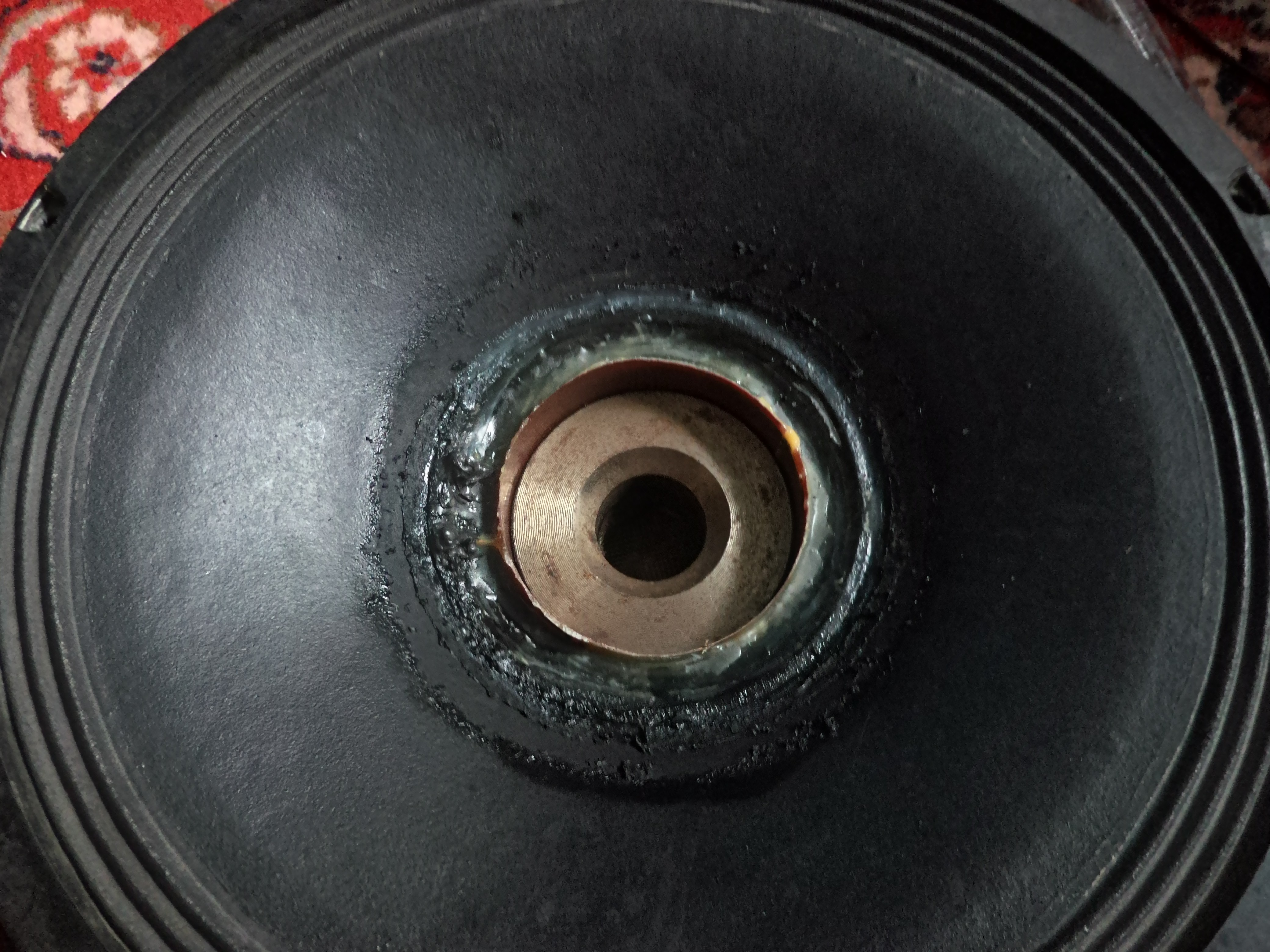

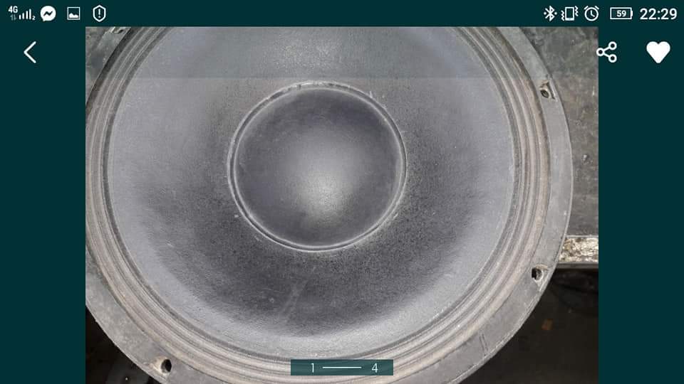

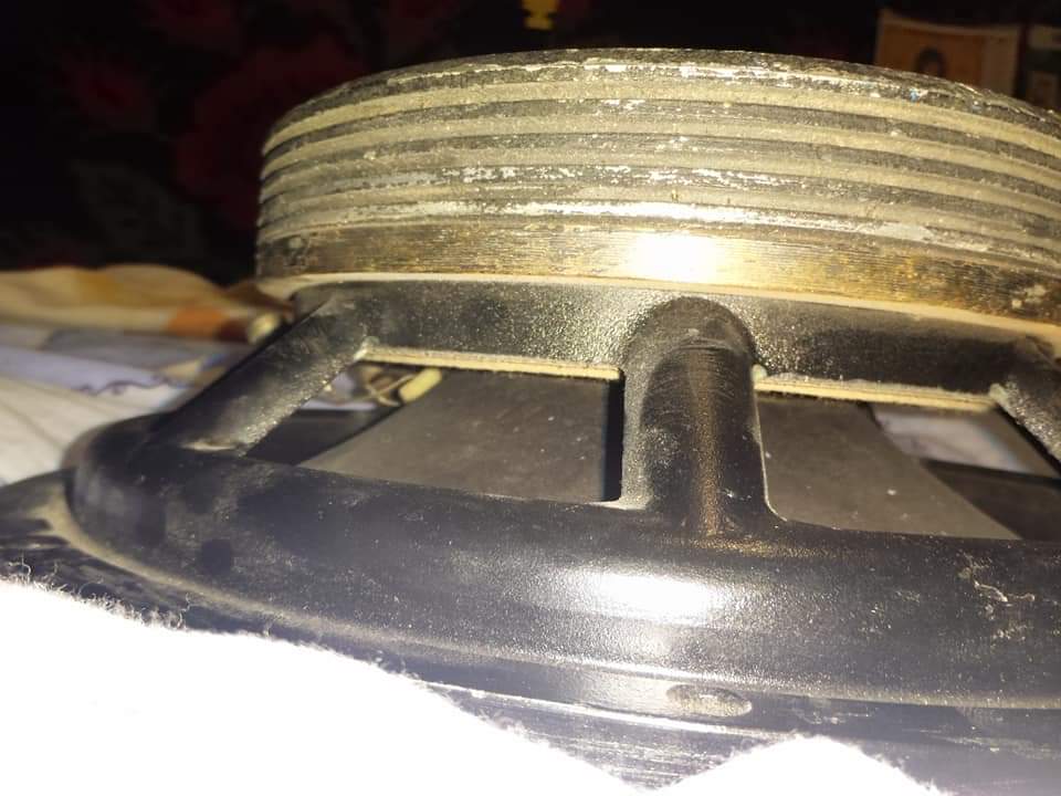

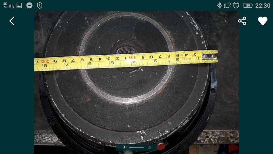

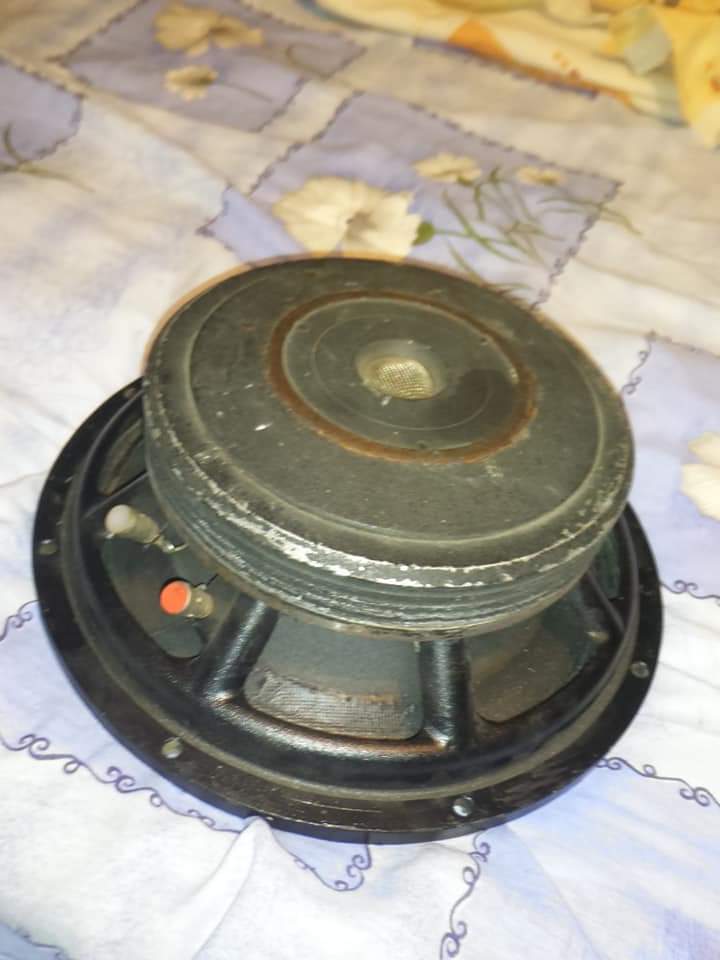

    Здравствуйте,
    Я получил этот динамик, но не могу его идентифицировать.
    Я хотел бы спросить, есть ли у вас идея, какой это громкоговоритель
    Похоже на ленинградский рекорд.
    диаметр динамика составляет 12 дюймов / 30 сантиметров.
    Большое спасибо!

    Я когда-то давно ремонтировал эстрадные среднечастотники Ленинградского производства.
    Был такой динамик «12В-02» фирмы НПК «Гамма», размер 12”, диаметр магнита d220мм, диаметр керна d76мм.
    И еще очень похожий «М-1201», тоже Ленинградский, почти копия предыдущего, но диаметр керна d99мм.

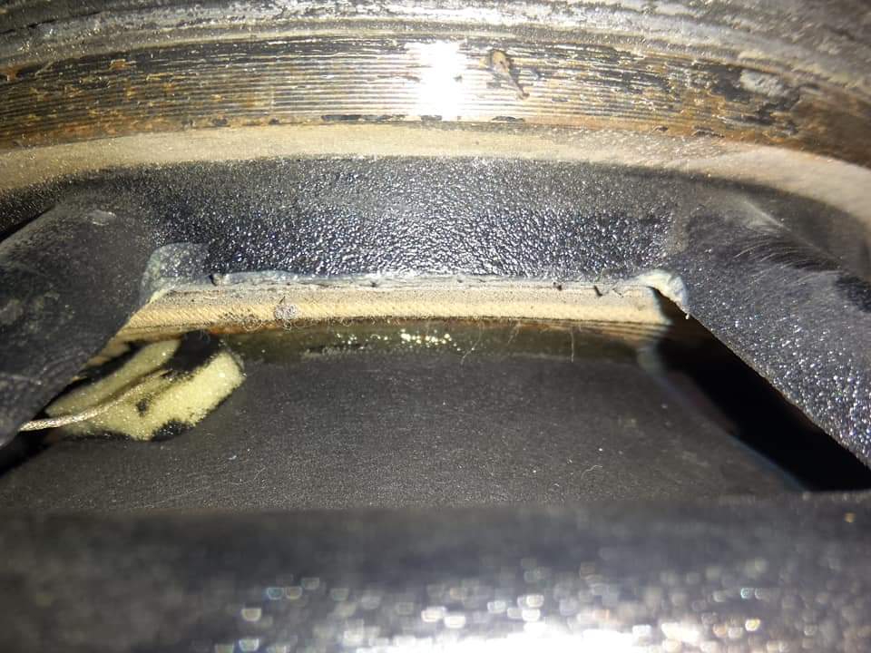

    По умолчанию Re: модель диффузора, технические характеристики
    Диаметр катушки 76 мм, сопротивление 4 Ом.
    cuza
    Так, если катушка звонится – то динамик исправный? Зачем тогда сняли колпачок?
    И, вообще – не сказали, какая проблема с динамиками…
    Тот динамик, о котором я упомянул (12В-02 НПК «Гамма» – это среднечастотник!), имел сопротивление 8 ом, катушка намотана плоским проводом. Там ширина зазора 0,9 мм (если это тот самый динамик), поэтому, наверное, возможно перемотать его на круглый провод с некоторым снижением характеристик (к примеру, будет 150 вт вместо 200 вт – не критично).
    P.S.
    Если динамик 4 ома, то вероятно, это модификация с другим сопротивлением; так часто бывает.
    динамик работает, открыл крышку посмотреть диаметр катушки. Нижняя нить круглая, а не плоская. Корпус динамика такой же, как и в Ленинграде, но кажется, что диаметр катушки отличается на 76 мм и 99 мм соответственно. Не знаю, какой у SPL, у Ленинграда 103 дБ.
