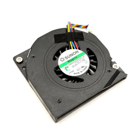

    Я как раз недавно озаботился этой проблемой на NUC5PPYH. Несмотря на низкое тепловыделение, шум и рокот вентилятора изрядно раздражал. Его не было слышно только на оборотах ниже 20%.
    После долгого гугления выяснилось, что на большинство NUC-ов в стандартных корпусах ставят одинаковые хреновые вентиляторы AVC. Также выяснилось, что некоторые меняют их на вентиляторы Sunon, которые считаются более производительными и при этом тихими.
    Купил на ebay такой вентилятор Sunon maglev, предварительно проверив по картинке, что он подходит по месту. Поставил - небо и земля. Температура процессора стала ниже в среднем на 10 градусов. Шума на разумных оборотах не слышно вообще. На полных оборотах - не рёв, как у AVC, а приятный шум ветра. Рекомендую.
