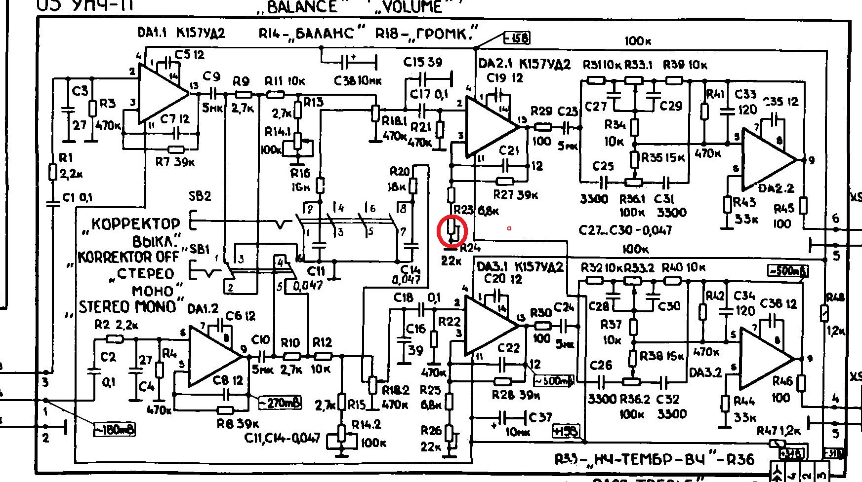

    По умолчанию Выравнивание усиления в темброблоке радиотехника у-101.
    Господа, помогите новичку, суть в следующем. Достался темброблок от радиотехника у-101, подключил его к мощьнику на TDA7294. Все работает, но громкость колонок разная, балансом выбрать не получается. Пробовал подстроечными R24 R26 стало лучше. R24 вывел в ноль R26 на максимум не хватает. Вопрос в следующем: можно ли уменьшить R23 и на сколько допустимо или лучше увеличить R25? Или менять R27 R28? Заранее благодарен.Нажмите на изображение для увеличения.

    Что-то с ним не так, я бы поискал неисправность, не д б такой разницы в уровнях.
    Может АЧХ разная, вот и кажется что уровень отличается.
    Надо подать с генератора(или звуковой карты) синус посмотреть его проходжение по тракту.
    Если на 1кГц в обоих каналах уровень будет одинаков, то смотреть например на 100Гц и на 10кГц.
    Если нет, то искать причину.

    Позамыкать одноимённые точки каналов, смотреть где громкость сравняется. Или наушник + 10кОм - пройтись по каскадам.
    Для начала, поменяйте электролитические конденсаторы в обоих каналах,на заведомо исправные\проверенные - как правило, там кроется засада..
    P.S.Подстроечные регуляторы установите,после замены эл-тов,в среднее положение.

    За столько лет окисел в контактах. Пропаять.

    Та же проблема на 7101 (отличаются разъёмом для ушей). Разбаланс каналов где то-полтора на половину. Где то давно тому поискал с прозвонкой ,поменял электролиты- бес толку- оставил так. На звуке вроде как не отражается ,а заморачиваться с этим аппаратом по полной- не в коня корм. Возможен какой то системный дефект ,например с партией 157-х, или ещё что. Слышал уже о проблемах с этим усилком. Сделан он не показательно. P.S. Хотя, если есть проблема, её можно и нужно решать (вот брошу пить начну решать) Т.С. найдёшь причину делись.
